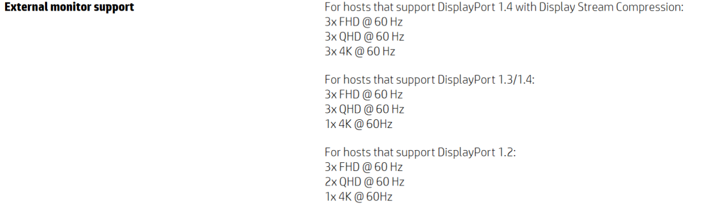

Die Specs deiner Dockingstation.
https://h20195.www2.hp.com/v2/getpdf.aspx/4aa7-1989enw.pdf

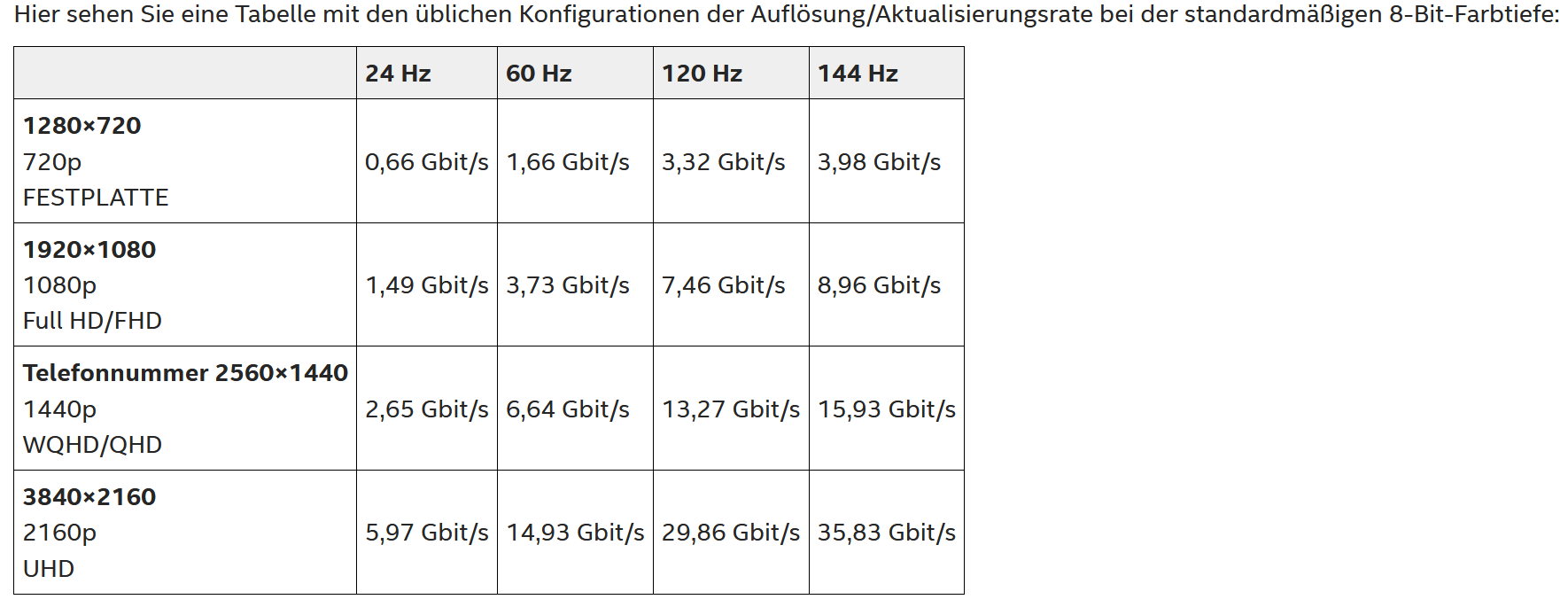

Dazu kommt noch, das dein Typ C lächerliche 10GBps beherrscht. Hier mal die Durchsatzraten von Auflösungen in den unterschiedlichen Hz Abstufungen, direkt von Intel.
https://www.intel.de/content/www/de/de/support/articles/000023004/graphics.html

Diese Specs sind manchmal zumindest zeilweise "umgehbar". Meine Docking Station zB kann offiziell auch nur bis 4K60Hz ohne DSC, bei 4K120 bleibt es schwarz. Aaaaber ich kann als Custom Resolution bis zu 4K 114Hz einstellen und das gibt sie einwandfrei aus.
Die Aushandlung DSC zwischen Laptop, Dock und Monitor funktioniert auch nur so halb (mit DSC könne sie 4K144, sie handelt aber schlichtweg kein DSC oberhalb von 1080p aus...). Die meisten Hersteller kümmern sich nicht wirklich darum, die Grenzen ihrer Docking Stations tatsächlich korrekt zu ermitteln bzw mögliche Firmware Bugs zu beheben.
Die DP Übertragung hat aber irgendwie nicht die selbe Begrenzung. Läuft das vielleicht über andere Pins als die normale Datenübertragung?
Ich hatte auch ein Slim 7 Pro X, das hat über den einen Typ C 4K60 + 1440p75 + USB Hub gemacht. Sollte eigentlich 10GBps mehr als sprengen, lief aber einwandfrei.
