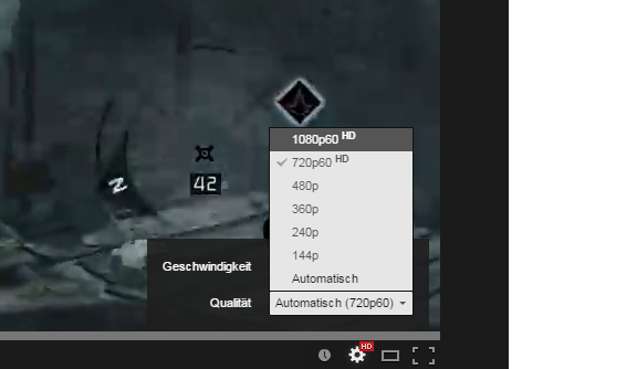

Das Video ist schon vollständig verarbeitet von Youtube. Und die frage beantwortet das nicht xD
Und wie du unter Qualität einstellungen sehen kannst steht da 1080p60 die 60 stehen für FPS.

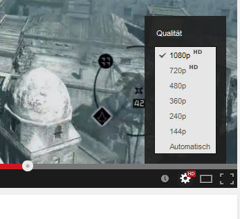

bevor wir aneinander vorbei reden:
yt-png.455571
1080p - ja
1080p60 - sehe ich nicht zur wahl

That strange:
Ich würde sagen liegt potenziell am Browser, im Fuchs (trotz HTML5) wirds mir nicht angezeigt/angeboten, im Chrome fluppts ohne Probleme @60fps.
