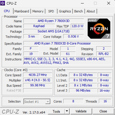

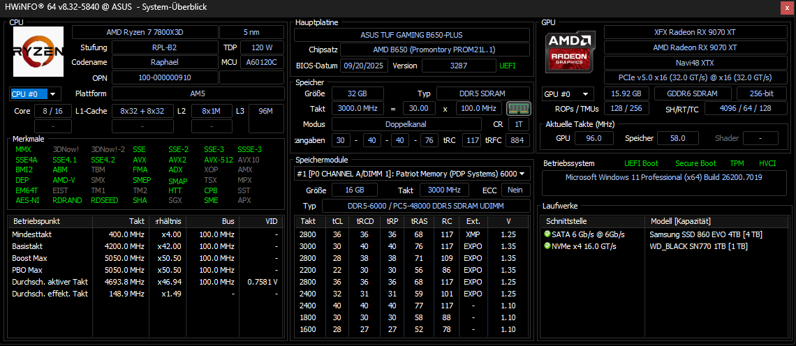

Was genau steckt denn im Computer? - Wenn Du die Komponenten nicht genau kennst, dann bitte wie zuvor erwähnt die Komponenten mit HWiNFO und GPU-Z auslesen, Screenshots anfertigen und hier posten.
Reicht das an Infos?
System: Windows 11 Pro x64
Und ja es ist alles geupdated was ich updaten kann direkt von der Hersteller Website ohne irgendwelche Drittprogramme :)
Auch das BIOS

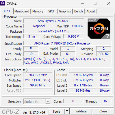

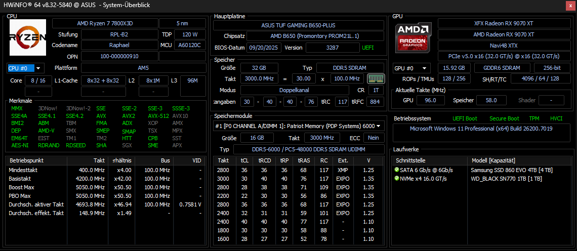

Welcher AMD-Chipsatztreiber wird verwendet?
Der RAM ist im Zusammenhang mit deinem Prozessor mit 6000 MHz übertaktet. Stelle diesem in deinem BIOS bitte zu Testzwecken auf 5200 MHz ein, was von AMD für diese CPU als Maximum empfohlen wird, und teste dann nochmals.
Ach ja, ich hatte nach GPU-Z gefragt, nicht CPU-Z. Hier wären ein, zwei Details zur Grafikkarte zu sehen, die von HWiNFO nicht angezeigt werden.
