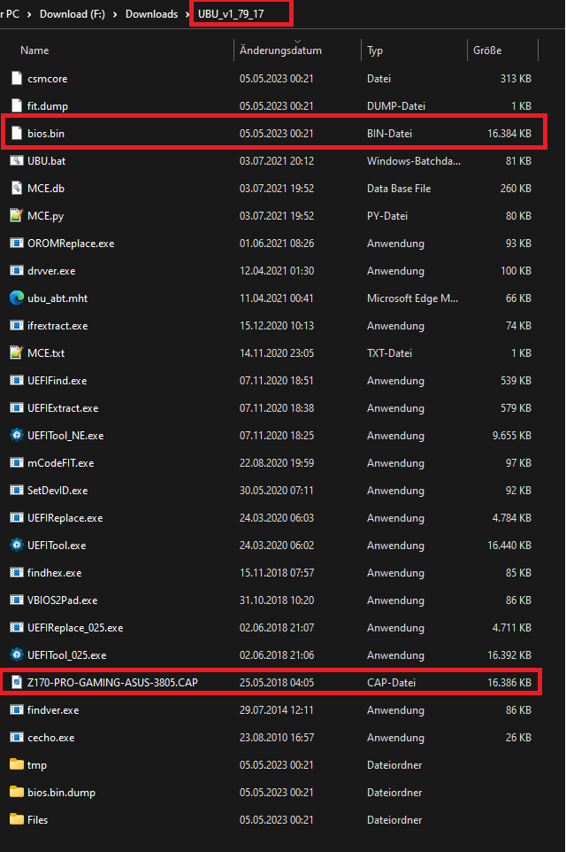

ob es mir was bringt ist auch garnicht die Frage sondern ob sich jemand mit AFUDOS oder ähnlichem auskennt zum Flashen älterer BIOS versionen.

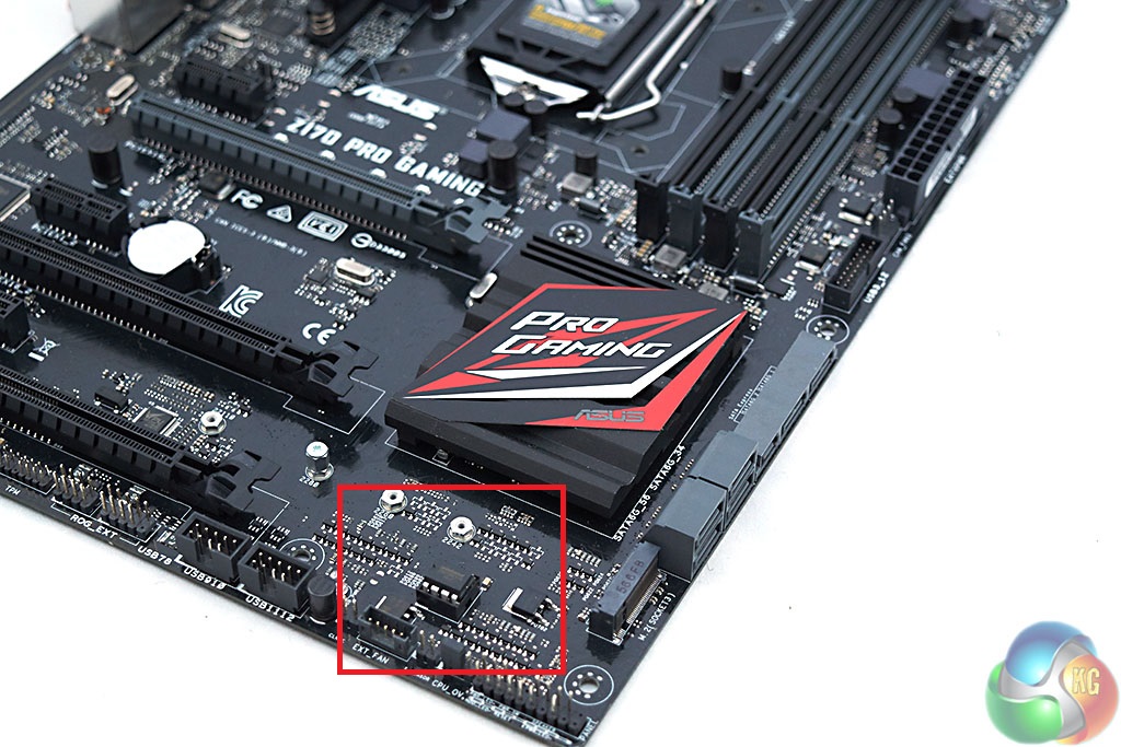

Entweder extern mit einem USB Bios Flasher. Dazu musst du dir ein CH341A zulegen. Gibts auf Ebay sehr billig, dauert dann aber weil Versand aus China oder halt bei uns Amazon. Dann baust du den Bios Chip aus (aufpassen beim rausfummeln ausm Board, dass dir die Pins nicht abknicken und abbrechen), welcher auf deinem Board hier sitzt. Bios Chip in den CH341A stecken und entweder mit einem anderen PC via Windows flashen, also mit einem Tool welche via Windows mit dem CH341A kommuniziert. Oder, die bessere Methode, Linux dafür nutzen. Entweder ein Raspberry oder halt Linux in einer VM. Den Tools und dem CH341A unter Windows sagt man oft nach, dass das flashen oft nicht sauber läuft. Am Besten, wie immer, hier auch einfach mal googlen was die Leute so schreiben. WinRaid Forum ist dort sehr hilfreich, oder halt natürlich hier im Forum... Danach den Bios Chip wieder ins Board und go. Achso und du musst natürlich darauf achten vorher dein orig. Bios vom Bios Chip auszulesen, die MAC und SN zu speichern und mit einem extra Tool diese in das "blanke" Asus 1301 Bios übertragen. Denn beim externen flashen wird alles überschrieben und deine SN und MAC fehlt dann und dann hast du diesen Sonderfall, dass deine MAC dann 88:88:88 usw lautet... Das Tool zum übertragen gibt es hier (nennt sich FD44Editor). Ein anderes Tut mit exakt deinem Board gibt es sogar hier. Einiges lesen wirst du aber trotzdem noch müssen. Ob es mit solch einem alten Bios dann klappt bleibt trotzdem offen. Denn die ME Version wird dabei auch auf die alte Version zurückgesetzt. Das sollte eigentlich klappen da bei Z170 noch alles im Bios Chip sitzt, aber der Sprung ist halt schon groß. Das Gute. Wenn es nicht klappt kannst du auf dem gleichen Weg einfach das neuste Bios wieder flashen und alles tut wieder.
Hab die externe Methode bei meinem Z170 Deluxe damals auch zig mal verwendet, siehe Signatur, da ich für den Mod einen 9900K auf Z170 benutzen zu können, das Bios auch immer extern flashen musste. Pro Tipp, falls es wirklich dazu kommen sollte. Steck den Bios Chip beim zurückbauen aufs Board nicht wieder komplett ein. Dann ist es leichter den wieder rauszufummeln wenn man nochmal flashen muss und die Pins verbiegen sich dann nicht mehr so leicht.
Die zweite Möglichkeit wäre das flashen via afudos. Da musst du aber ein wenig googlen, das such ich jetzt nicht alles zusammen. Hier wird z.B. darüber geschrieben. Es gibt jedenfalls eine afudos Version (vermutlich geht das auch bei den Versionen die in EFI laufen), welche den /GAN Befehl noch nutzen können. Version musst du wie gesagt suchen. Mit GAN überschreibt man ebenfalls den kompletten Bios Chip. Hier musst du aber unbedingt aufpassen, dass du die Bios-Signatur vorher entfernst. Das orig Bios von der Asus Seite ist immer 2 KB größer als das Bios was du zum flashen brauchst. Denn die Signatur ist 2 KB groß. 16386 zu 16384 KB. Die Signatur bekommst du z.B. mit UBU weg. Das ist ein Tool welches zum Bearbeiten der internen Bios Module (nennen wir es mal so) gedacht ist. Das entfernt beim einlesen des Bios automatisch die Signatur und du hast dann die "blanke" Bios Datei im Ordner liegen. Siehe hier.

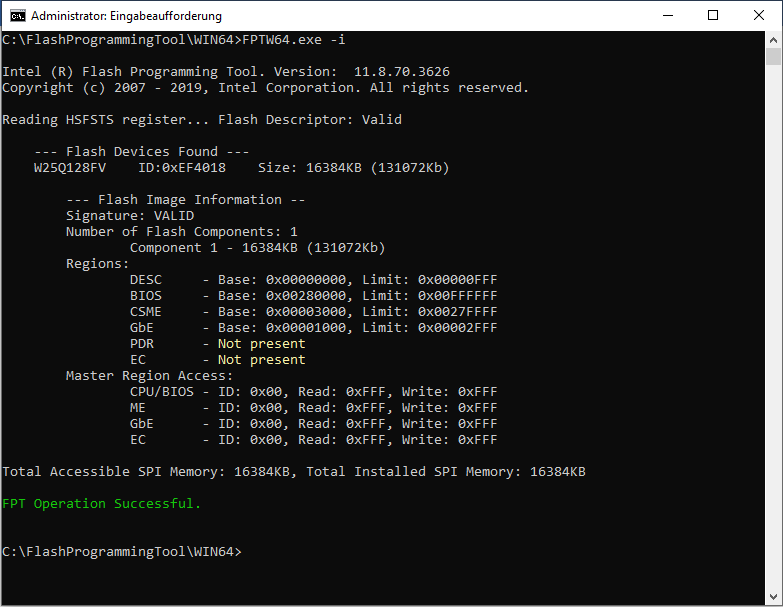

Die indirekt dritte Möglichkeit wäre es mit FPT zu versuchen. Das ist ein Tool welches es ermöglicht in Windows selbst wärend dem Betrieb das komplette Bios zu beschreiben. Das Tool gibt es hier in einem Paket welches für dein Chipsatz passen muss. Weiß ich jetzt leider auf Anhieb nicht mehr... In meinem Thread zum 9900k hab ich das hier in dem Post auch mal erwähnt. Dort auf dem Bild ist es Version 11.8.70.3626. Das heißt du müsstest vermutlich CSME System Tools v11 von dem Link runterladen. Vorher musst du aber über einen USB Stick EFI Booten und die gesperrten Bios Regionen freischalten. Das wird hier (glaube ich) beschrieben. Danach kannst du FPT mal ausführen und schauen ob überall "unlocked" steht. So wie es auf dem Bild im Post in meinem Thread damals aussah (unterer Bereich Read und Write überall 0xFFF. Ob das aber zu 100% erfolgreich ist weiß ich nicht. Ich weiß nur, dass sich damit alle Regionen entweder einzel flashen lassen oder halt das ganze Bios zusammen. Aber auch hier dann ohne Signatur flashen. Siehe auch auf dem Bild "Size: 16384".

Viel Erfolg und natürlich keine Garantie und Gewähleistung (obligatorischer Satz). Ich kann nur aus meinen Erfahrungen berichten, dass alle 3 Methoden funktionieren. Die erste zu 100%, siehe 9900k Thema. Die zweite das letzte mal bei einem H80 Chipsatz MB verwendet, dort auch 100%. Und die optionale Dritte bis jetzt nur für einzelne Regionen, noch nie für das ganze Bios...

Da dein Bioschip noch gesockelt ist, kannst du dir auch einfach auf Ebay nen neuen mit deinem Wunschbios kaufen. :)
Schreib mal den Händler an und frag ihn, ob er dir weiter helfen kann. (würde mich wundern, wenn nicht)
