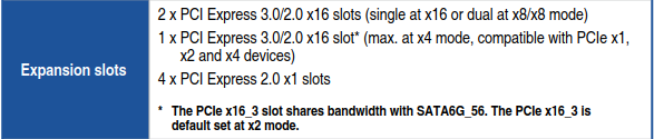

Steht z.B. auch in den Spezifikationen des Boards https://www.asus.com/de/Motherboards/Z170-DELUXE/specifications/ und/ oder auch im Handbuch in den Spezifikationen.

Das ist bei dem Board aber eben nicht notwendig. Der zweite 16x fach ist für eine GPU. Das Board hat einen 4x Slot. Da kann die SSD rein und in die 1x Slots die USB Karte.

Nimm einfach die Anleitung zur Hand.
GPU in den ersten 16x PCIe 3.0 Slot rein. Der zweite PCIe 16x 3.0 Slot bleibt frei.
Die SSD kommt in den 4x PCIe Slot.
Und die USB Karte in einen der 1x PCIe Slots.
Dann laufen allen Karten mit voller Laneanbindung.
