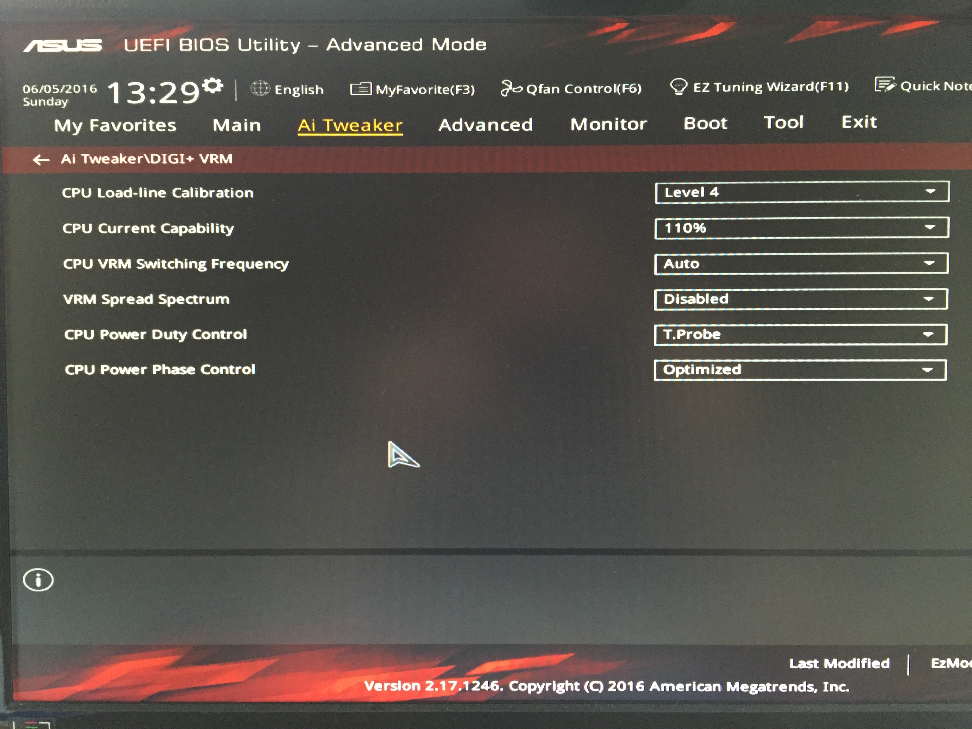

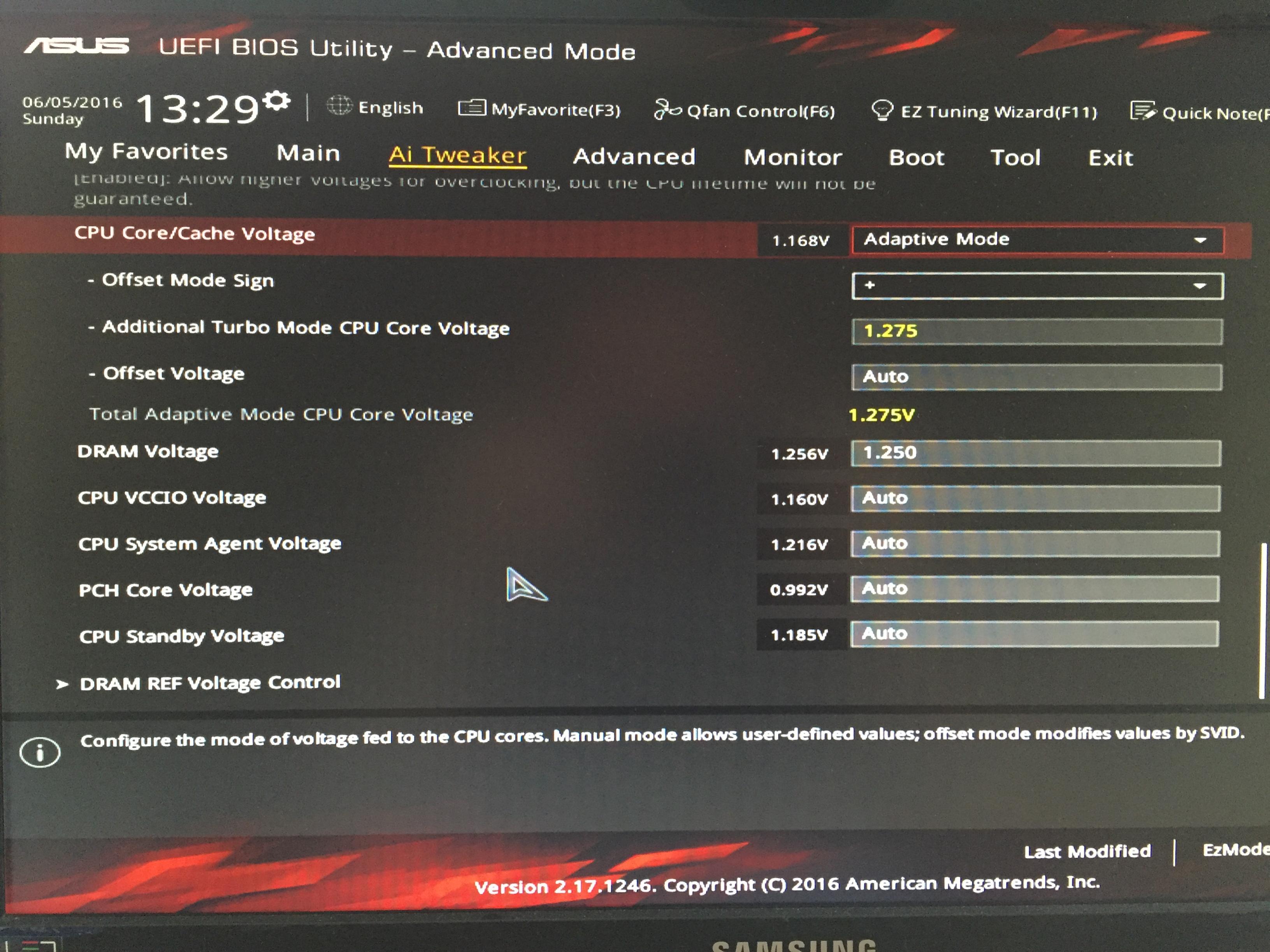

Habe die selben Komponenten I7 6700K, 4.5GHz @ 1.275V mit folgenden Einstellungen:

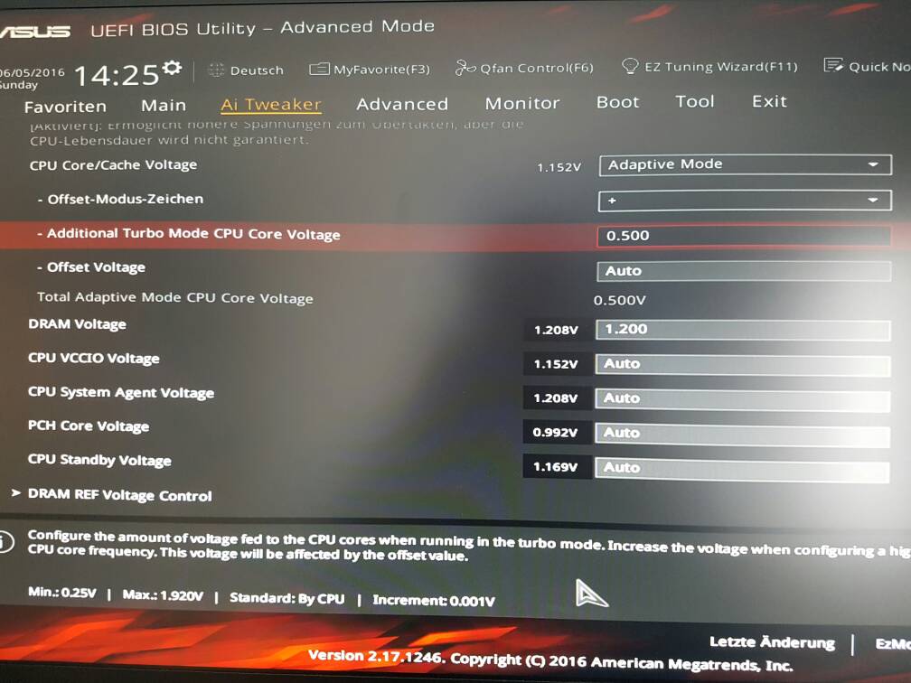

Also irgendwas mache ich falsch. Im adaptive Mode sollte doch nun die Spannung angehoben werden. Aber egal ob ich nun 0.25, 0.5 oder 0.75 angebe - unter Windows habe ich dann stets einen Wert von etwa 1.2. Das ist dann natürlich zu niedrig für einen stabilen Betrieb.
Überhaupt: Fehlt da nicht eine 0 bei den Werten? 0.5 Volt als "additional Turbo Mode CPU Core Voltage" wären doch schon astronomische 1,7 Volt.

Dann schau Dir bitte noch mal meinen Screenshot oben an. Habe die Settings jetzt wieder so und das System läuft mit relativ genau 1,2 Volt (obwohl ich einen Offset von 0,5 angebenen habe). Was muss ich denn nun Eintragen, damit ich auf 1,3 Volt komme?
Du gibst im Feld Additional Turbo Mode CPU Core Voltage 1,3V ein und lässt Offset auf (+) und Auto.
Deine CPU wird dann auf 4,5GHz mit genau 1,3V Spannung versorgt und bei weniger GHz auch weniger Spannung bekommen.
Der aktuelle Wert (0.5V) wird von der CPU ignoriert, weil er zu niedrig ist - Du sagst der CPU sie soll insgesamt nur 0.5V bekommen bei 4,5GHz. Wahrscheinlich geht sie einfach nicht in den Turbo oder nimmt eine automatische Spannung.
Vergiss einfach das "Additional" welches dabei steht. Stell dir einfach vor, dass das "Feld Additional Turbo Mode CPU Core Voltage", Turbo Mode VCORE heißt ;)
