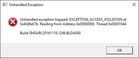

PCars wiederum stürzt nach vergleichbaren Zeiten ab. Von dem Spiel erhalte ich dann eine Fehlermeldung.
Nun könnte dies zwar mit der Grafik (EVGA 980Ti SC 2.0 @ default) zusammenhängen - das halte ich aber für ausgeschlossen, da beide Spiele stabil laufen, wenn ich im BIOS besagte Einstellung "Optimized + XMP" wähle. Daher vermutete ich, dass das CPU OC in irgendeiner Form die Ursache wäre. Die letzte Alternative wäre dann aus meiner Sicht das Netzteil (Be Quiet! BN234 E10-CM-500W Straight Power), oder?

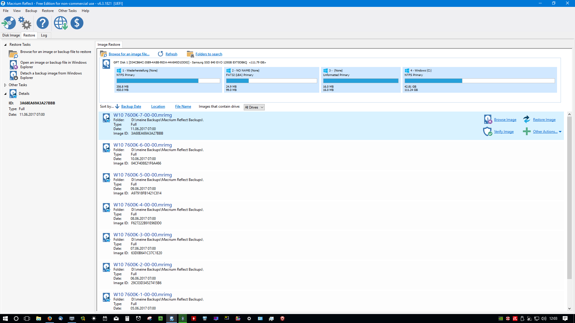

nen altes windows backup haste nich wasde probiernen kannst oder? macrium reflect(gibts hier im dload bereich 4 free!) macht bei mir täglich früh um 7 uhr nen backup von meiner win ssd auf meine datenplatte. kann dann genau 7 tage zurück gehn wenn ich mal nen prob hab. ausserdem hab ich noch nen backup von ner frischen w10 installation liegen damit ich ohne alles neu installieren zu müssen jederzeit nochmal von vorn anfangen kann. das erspart mir unmengen an arbeit wenn ich mir mal was einfangen haben sollte.
das ganze sieht dann so bei mir aus:
reflect ist wie gesagt für den persönlichen gebrauch 4 free und auch nur unwesendlich bzw leicht eingeschränkt im nutzungumfang. recovert wird dann von cd oder wie bei mir von nem usb stick aus. ist alles sehr schnell und einfach zu bedienen.
MReflect hier auf CB: https://www.computerbase.de/downloads/sicherheit/backup/macrium-reflect-free-edition/
