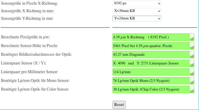

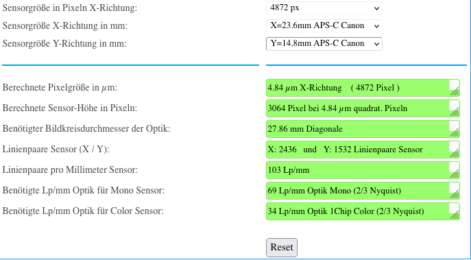

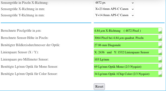

Ich glaub ich weiß jetzt wo das Missverständnis ist.
Die Auflösung eines Objektives wird in LP/mm angegeben. Mehr kann das Objektiv pro Millimeter nicht auflösen.
Du kommst bei einer größeren Sensorfläche durch das addieren der LP/mm auf eine vermeintlich höhere Auflösung. Die Auflösung vom Objektiv wird dadurch aber nicht höher sondern hat immer noch seine Anzahl von LP/mm. Anders wäre es, wenn die Auflösung von Objektiven in LP/Sensorfläche angegeben werden würde.
Beispiel Berechnung Auflösung
EOS R5
EOS 7D MK II
Du siehst die Auflösung ist identisch, der kleine Unterschied kommt nur durch die 4872 px zustande da die EOS 7D MK II 5.472 px hat.

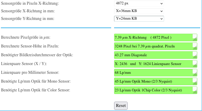

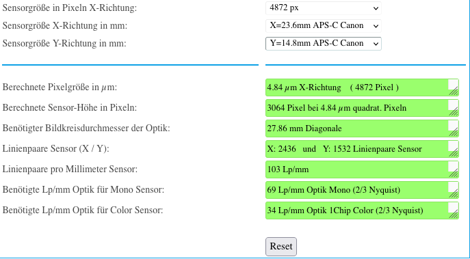

USB-Kabeljau schrieb:
Nimm einen 24MP FF Sensor und einen 24MP APS-C Sensor.
Habe ich gemacht.
Kleinbild
APS-C
Wie zu erwarten benötigt man an APS-C ein höher auflösendes Objektiv wie am Kleinbild.
Hat das Vollformatobjektiv eine Auflösung von 103 LP/mm dann hat man mit beiden Kameras exakt die gleiche Auflösung im Bild, obwohl es unterschiedliche Sensorgrößen sind.

Korrekt. Unterschreibe ich uneingeschränkt.
Problem: Viele Objektive haben eben nicht diese hohe Auflösung.
Die Auflösung wird ja bedingt durch den Sensor und durch das Objektiv. Daher wirst du bei APS-C in der Regel weniger Auflösung haben als bei VF, weil höhere Auflösungen das Objektiv viel mehr fordern als bei VF.
