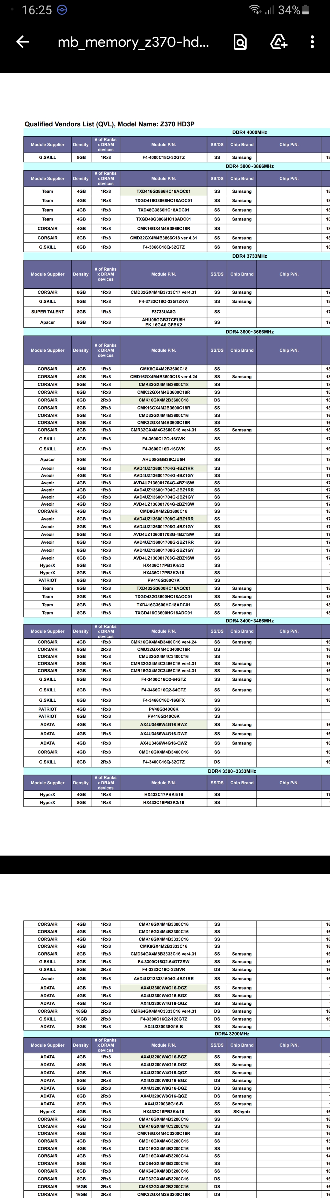

https://download.gigabyte.com/FileList/Memory/mb_memory_z370-hd3p_20180613.pdf
Memory Support List fürs Board

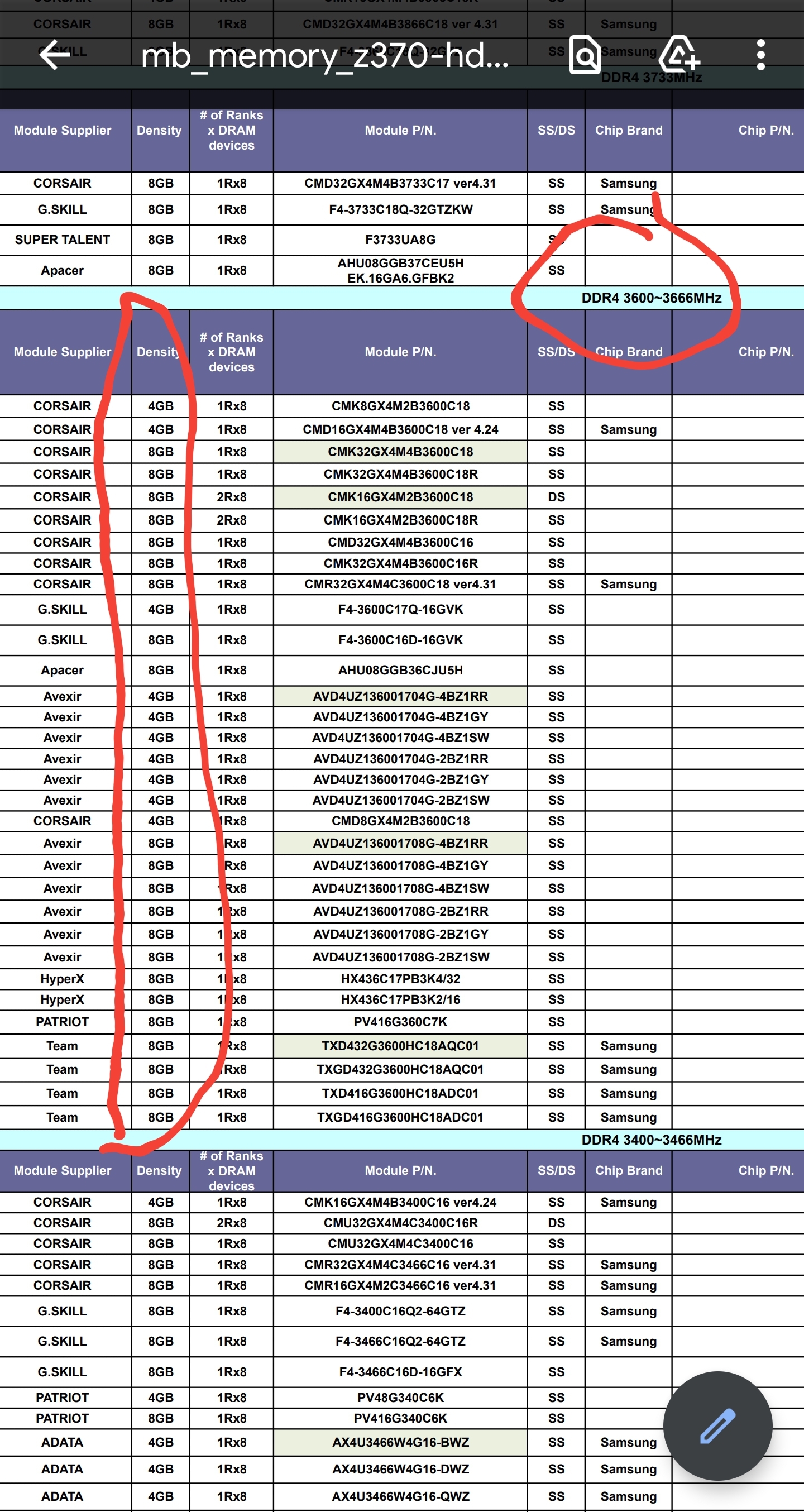

Als RAM kannst Du Recht problemlos 3600 MHZ Speicher, 2*16 GB kaufen.
SSD: Lieber direkt 1 GB, kleinere SSDs sind schneller voll als es einem Recht ist.
Bevor Du die Grafikkarte austauschen willst, sollte auch das Netzteil ausgetauscht werden.
Was hat das dann überall mit den 8 GB auf sich? Ab 3300MHz umd abwärts stehen dann dort nämlich auch Riegel mit 16Gb bei. Aber über 3300 nicht einer.
Hatte das Board selber und da war mit Samsung C-Die glaube bei 3400Mhz Schluss mit 2x8GB.
Kauf dir einfach irgendein Samsung B-Die Kit aus dieser Liste und übertakte oder stell den Speicher manuell ein.
Keine große Sache.

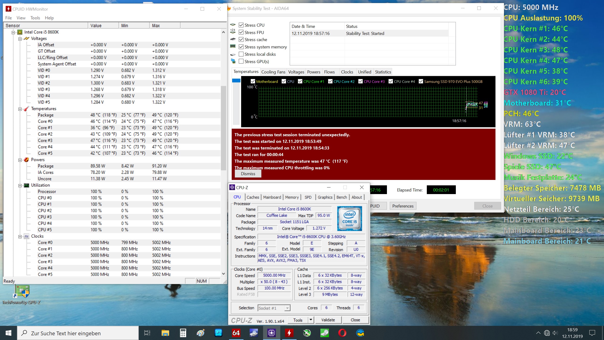

Der Screenshot war nur ein kleiner Test bzgl. Temperatur.
Sollte für erste Eindrücke reichen.
Temperaturen kannst du nicht übernehmen, da DIY und extrem Wakü.
