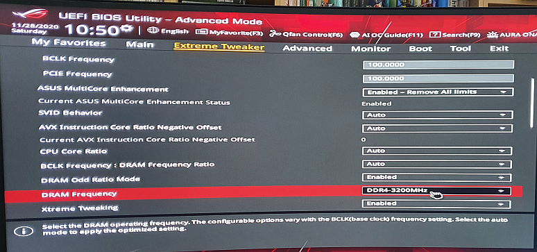

Leider wird in den Handbüchern nicht mehr ausführlich auf alle BIOS Einstellungen eingegangen, und so bin ich aktuell etwas ratlos. Bisher bin ich davon ausgegangen, daß ich XMP einfach bei den RAM-Einstellungen vornehmen kann. Hier geht das nur über diesen Menüeintrag

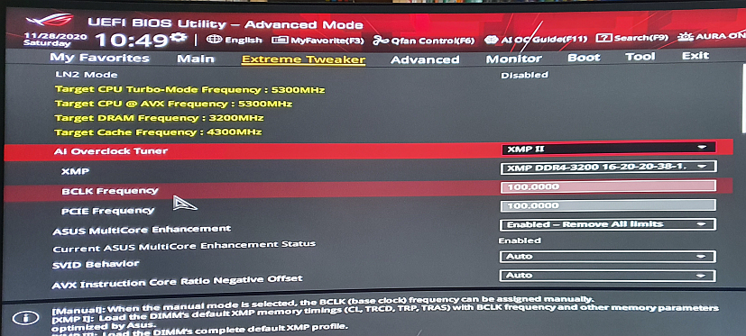

Im HW-Monitor wird korrekt die Zielfrequenz von 3200 MHz für das RAM angezeigt:
Wenn bei Extreme Tweaker -DRAM Frequency aber AUTO steht, werden diese nicht übernommen, es startet dann der PC mit 1067 bzw. 2133 MHz. Warum? Ich dachte immer XMP sei genau dazu da, um das korrekt einzustellen? Man muß wirklich die Zielfrequenz von Hand einstellen, damit die Einstellung ziehen und Windows damit bootet:
Muß ich das jetzt verstehen oder ist das wirklich so üblich? Warum wird das nicht gleich per XMP übernommen.

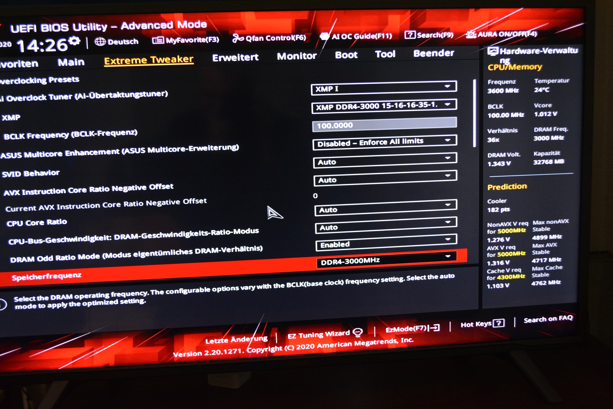

Ai Overchlock Tuner auf XMP 1 stellen, dann "No" drücken. F10 und "Yes" drücken und alles sollte passend eingestellt sein. Du musst dann nur noch die Spannung des Rams auf 1.40V einstellen, wegen Vollbestückung.
Falls das nicht funktioniert, setz das Bios (Bios Reset Schalter Blende drücken) und dann nochmal alles von vorne.
Ich habe das Maximus XI, ist das gleiche Bios und bei mir funktioniert das so ohne Probleme.
Reaktionen: PHuV
Nein, die wird mit dem XMP Profil geladen.

Komisch, ich habe es jetzt genau so gemacht, wie Du gesagt hast. Wenn DRAM Frequency auf AUTO ist, bleibts bei 1067 MHz. :( Da muß ich wohl doch mal den ASUS Support kontaktieren.
Ok, jetzt verstehe ich, wenn man es oben auswählt, wird es unten dann entsprechend eingetragen. Ich dachte, das wäre noch der Wert von mir. Danke für den Hinweis.
