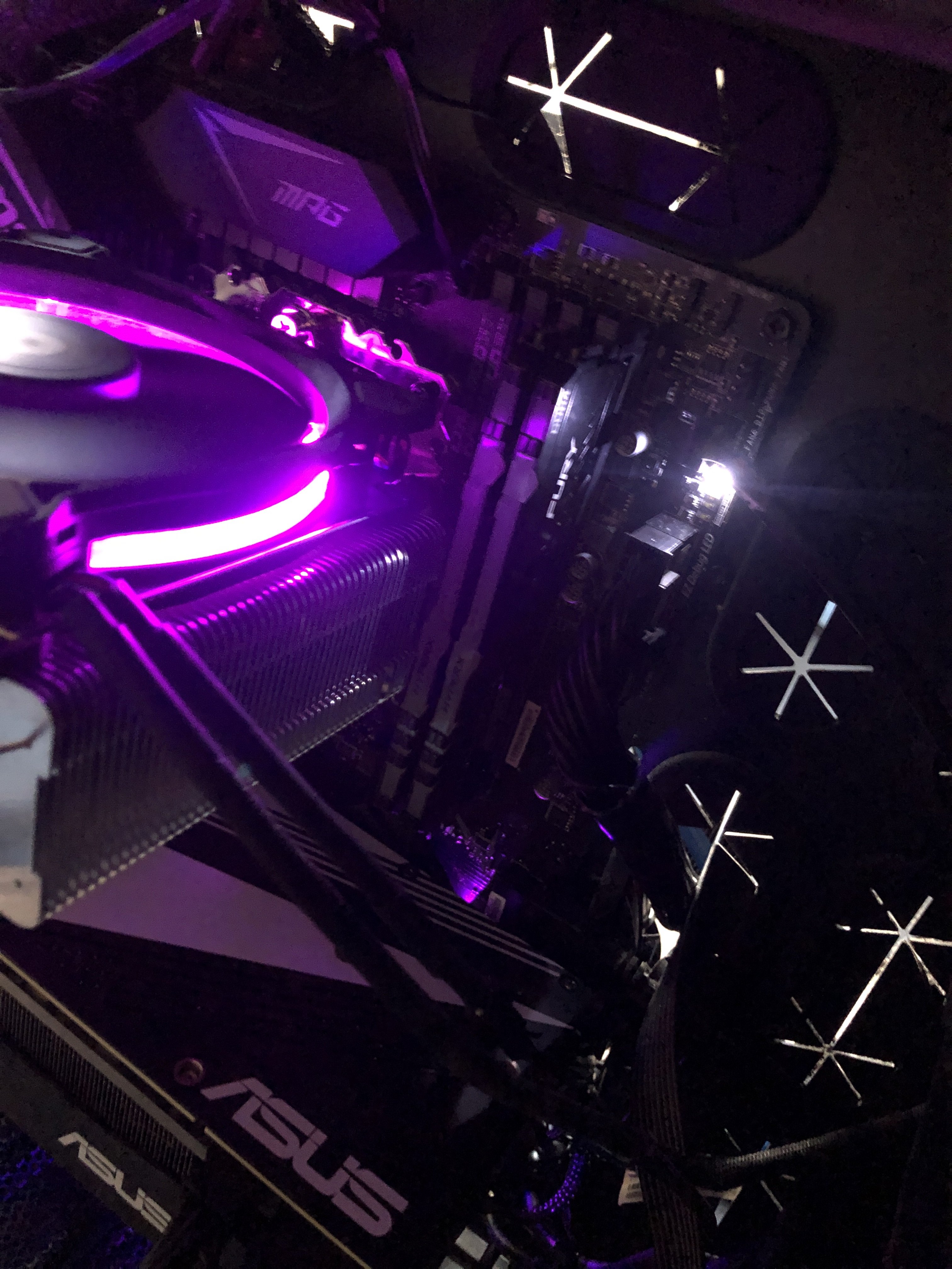

Pc läuft aber CPU Lampe leuchtet auf dem Mainboard als Fehlerhinweis. Kein Bild etc.

Die weiße Lampe leuchtet bei CPU

@Jim1337 Welche LED leuchtet? Ist es die 2. von oben? DRAM? Auf jedenfall scheinen die RAMs in den falschen Slots zu stecken. A2 und B2 wären die richtigen.
Drückt der Kühler gegen das eine RAM?

Das mit dem anderen Thema und ohne GPU und DP zu starten hab ich versucht und kein Erfolg. Es leuchtet aufjedenfall die CPU Lampe und nicht DRAM. Den Arbeitsspreicherslot habe ich genommen weil mein Kühler die anderen 2 nicht zulässt ( er drückt nicht gegen den RAM aber er blockt die anderen beiden Slots ) bei meinem alten Board hatte es so geklappt. Ich kann natürlich nochmal mit nem kleinen Kühler und richtiger Belegung zu starten. Bin leider grade auf nem Geburtstag ( schlimm mit dem Hintergrund das der eigene PC krank zuhause liegt )
Bin mir nicht sicher, aber wenn ich auf dein Foto schau steckt dein RAM in Bank 3 und 4.

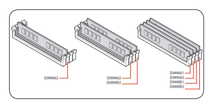

Er sollte doch in Bank 2 und 4 stecken laut Handbuch!?

RAM sitzt jetzt wie im Handbuch beschrieben, CPU neu eingesetzt und auf defekte Pins geprüft = weiter Keil Bild und CPU Lampe leuchtet direkt. 0 Methode werde ich jetzt mal probieren
Mal die korrekte RAM-Konfig probiert, testweise?
Daran musst du sowieso etwas ändern..denn selbst wenn es so funktioniert, verzichtest du auf Dual-Channel.
