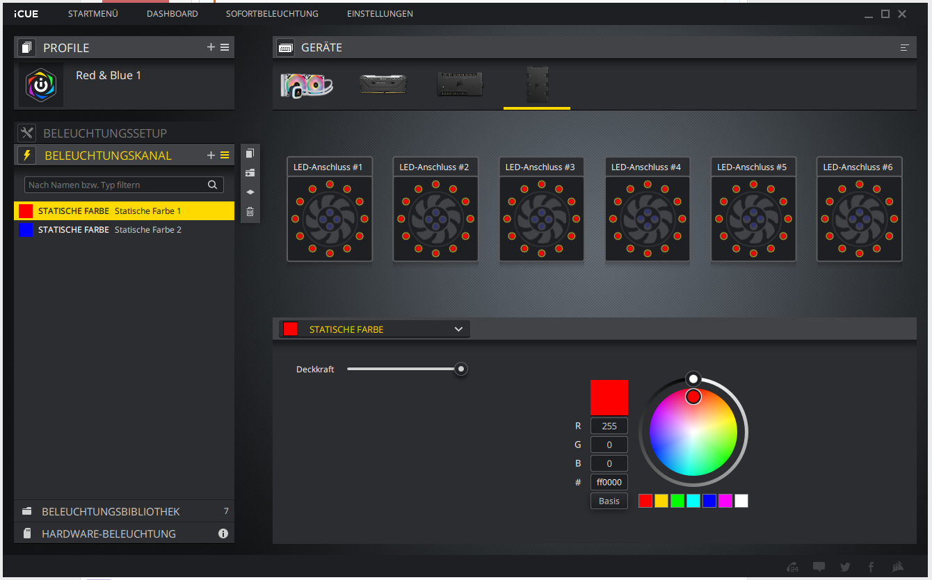

Das hat wie schon geschrieben einen Lightning Node Core. Da können bis zu 6 Lüfter zur RGB Steuerung angeschlossen werden. Siehe das Video.
Hier, wie der Core installiert wird. Du hast nur kein Gehäuse um den Core, sondern nur die nackte Platine.

Ich verstehe nur Bahnhof! Steuern kannst du was:
Drehzahl der Lüfter? Wie, übers BIOS oder doch ein extra HUB oder etwas anderes?
Für das RGB bei NZXT und Corsair gilt:
Alles muss richtig verkabelt sein und die entsprechende Software dafür muss installiert sein. Dann sollte das auch funktionieren.
Hier, wie das bei mir in der iCUE-Software aussieht.
Für deine X73 schau bei NZXT nach. Stichwort Handbuch, Software.
