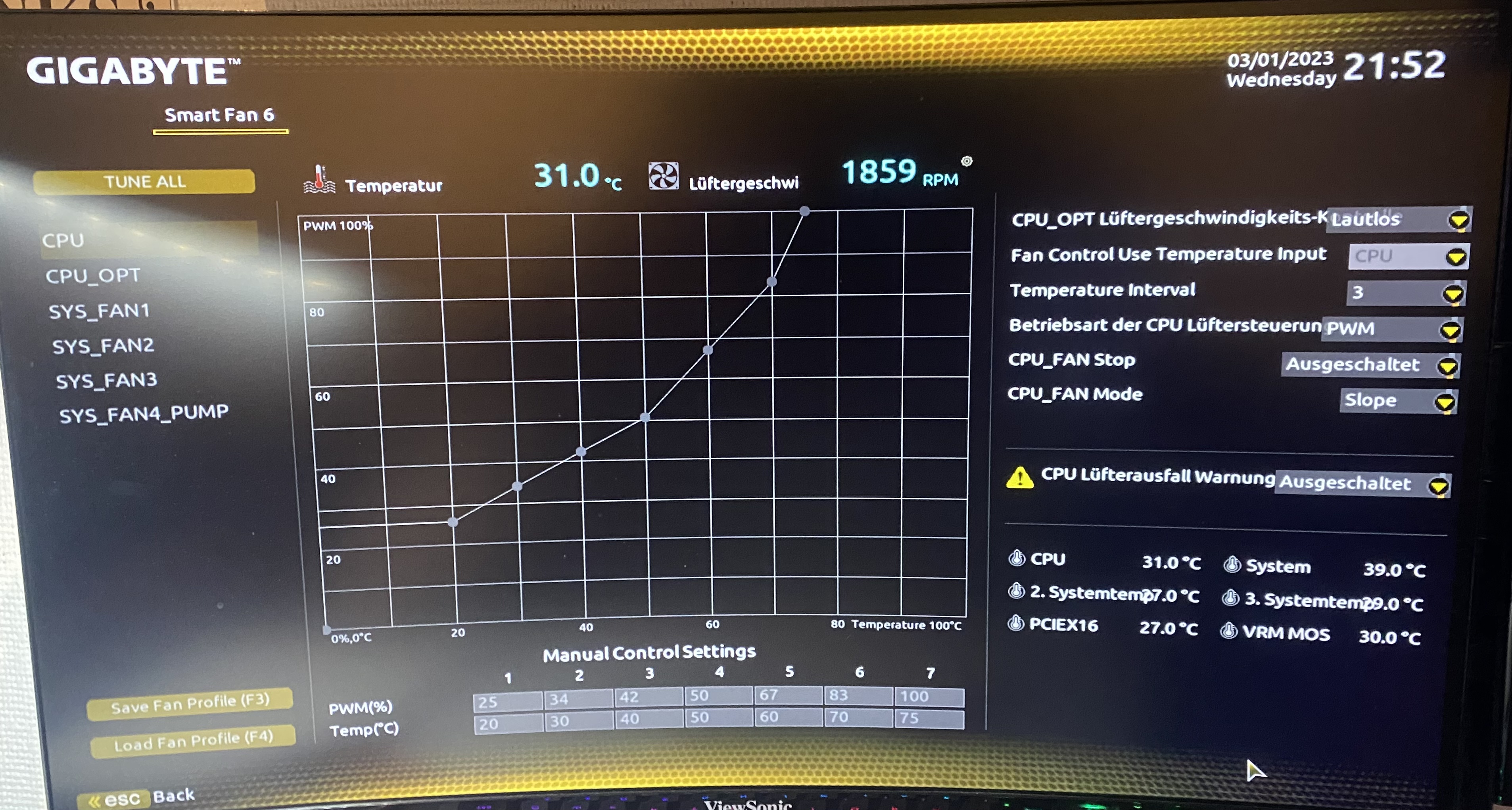

Hier sieht man es, auf lautlos gestellt, soll auch nur bei ca. 25% Leistung sein

Im BIOS kannst du die Lüfter nicht steuern, wenn du sie an das Kabel von der AIO angeschlossen hast. Das geht dann wirklich nur über CAM.
Das Kabel von der AIO zum PIN auf dem Mainboard dient nur, die Drehzahl zu melden, damit das BIOS nicht meckert, dass die CPU ohne Kühlung ist.

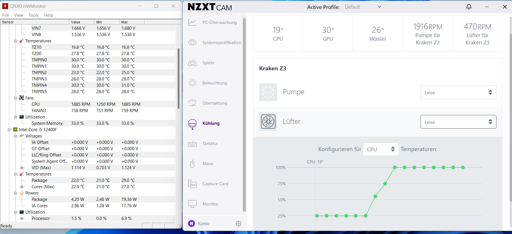

ok, aber bei cam gehts auch nicht. Also da steht zwar, wenn ich sie leise mache 500-600 rpm, jedoch hören sich lüfter weiterhin sehr laut an und bei hwmonitor steht 1800rpm

Kannst du bei NZXT nicht. Steuerung eben nur über CAM. In Bezug auf die Pumpe. Die Lüfter kannst natürlich auch easy an die internen Header anschließen.Snoop7676 schrieb:Um dem ganzen Softwaregesteuere zu entgehen und immer egal was auf dem PC gerade läuft eine gute Lüftersteuerung zu haben (z.B wenn von einem Live Linux gebootet wird etc.), wäre es sinnvoller die Pumpe an CPU-Fan anzuschließen und diese immer Vollgas laufen zu lassen.
@Prhabibo Die 1885 RPM dürfte die Pumpe sein, die CAM mit 1.916 RPM anzeigt. Würde ich jetzt mal als "normale" Abweichung sehen.
Die Lüfter auf dem Radiator werden gar nicht angezeigt. Der andere Lüfter, der angezeigt wird, dürfte vermutlich ein anderer Lüfter sein.
Ich gehe davon aus, dass die Lüfter schon wie eingestellt mit 470 rpm laufen. Ich meine das musst du doch SEHEN wie schnell die laufen.
Lebst du eigentlich in einem Eisschrank ^^?

Das, was dir HWINFO anzeigt ist zu 100% die AIO. Das sind NICHT die Lüfter auf dem Radiator. Kann natürlich sein, dass CAM trotzdem falsche Werte ausgibt. Dann versuch die Lüfter doch einfach mal nicht an das Kabel der AIO anzuschließen, sondern direkt an einen Lüfteranschluss auf dem Mainboard.
DANN solltest du sie auch im BIOS vom Mainboard steuern können.

wenn man beim Lüfterprofil in CAM auch noch die Temperaturen sehen würde wie sie gesteuert ist .. denn der Sprung von 25 auf 100 Prozent kommt recht zügig.
