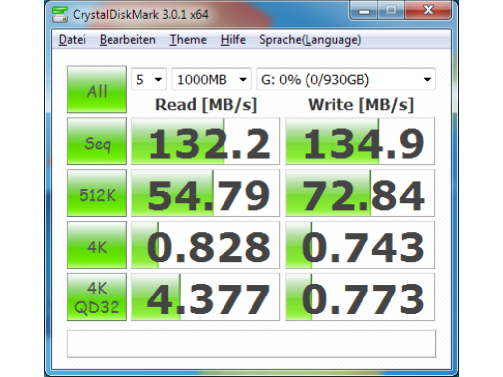

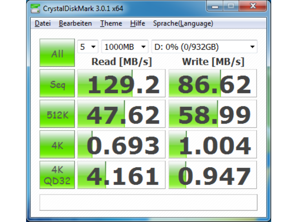

Okay meine Messungen damals noch mit Version 3.01, x64 und Standard Einstellungen.
3 x 500 GB an Z68
3 x 500 GB an Adaptec 5405
