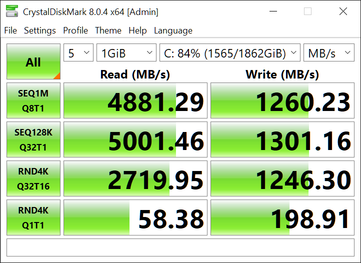

Hallo Forengemeinde,
habe bei meiner 2 Jahre alten Corsair MP600 NVME SSD ein Problem mit der Schreibrate. Diese ist nämlich sehr langsam.
Siehe Bilder

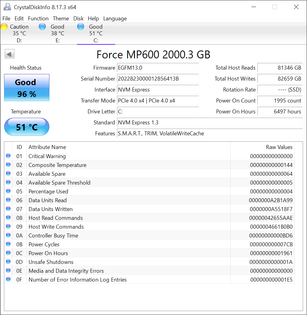

Habe gerade eben auch den Asus Chipsatztreiber neu installiert. Eebenfalls habe ich über die Corsair SSD Toolbox auf die neuere Firmware geupdatet (EGFM13.0).

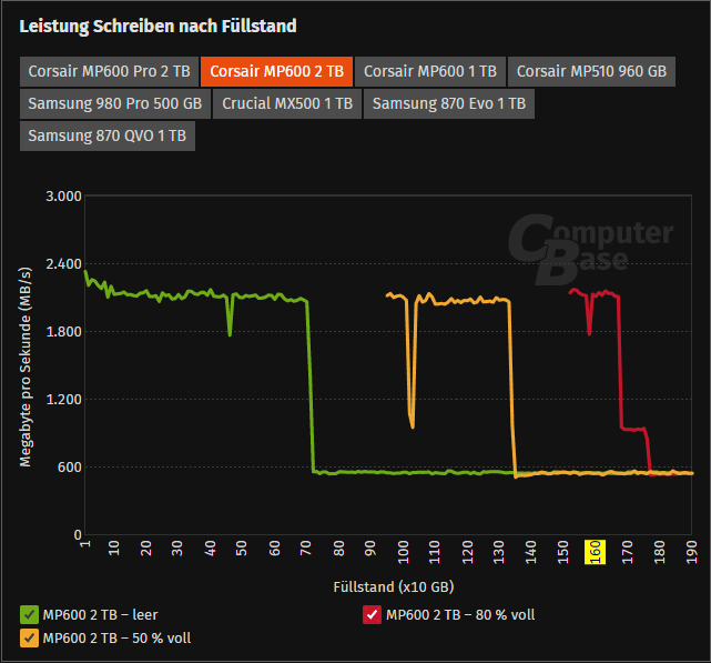

Dann hast Du den Test nicht aufmerksam gelesen. Da steht, dass sie bei 80% Belegung noch 160GB pSLC hat. Warum soll bei 88% bereits Null pSLC sein? Bitte les' nochmal genau den Test.

Ok. Hab das gemacht. Ich hab zusätzlich nochmal ca. 80 GB an Platz freigeschaufelt. Jetzt dieses Ergebnis:
Scheint wirklich was mit dem Füllstand zu tun zu haben.
Dann verstehe ich aber nicht, warum denn die Leserate ungeachtet des Füllstandes der SSD trotzdem immer einwandfreie Werte liefert.
Oder du liest das Diagramm falsch. Die x-Achse gibt die Belegung an. Sonst würden die anderen Linien absolut keinen Sinn machen.
160 x 10 = 1600 = 80%
Deswegen beginnt der Graph halt auch erst dort. Da bricht die MP600 halt auch sehr schnell sogar noch weiter ein.
Beim Bench dürfte halt der Durchschnittswert angezeigt werden. Das heißt, die ~ 2.200 MB/s zu Beginn ziehen dann den Wert doch etwas höher, als er die meiste Zeit tatsächlich ist.
