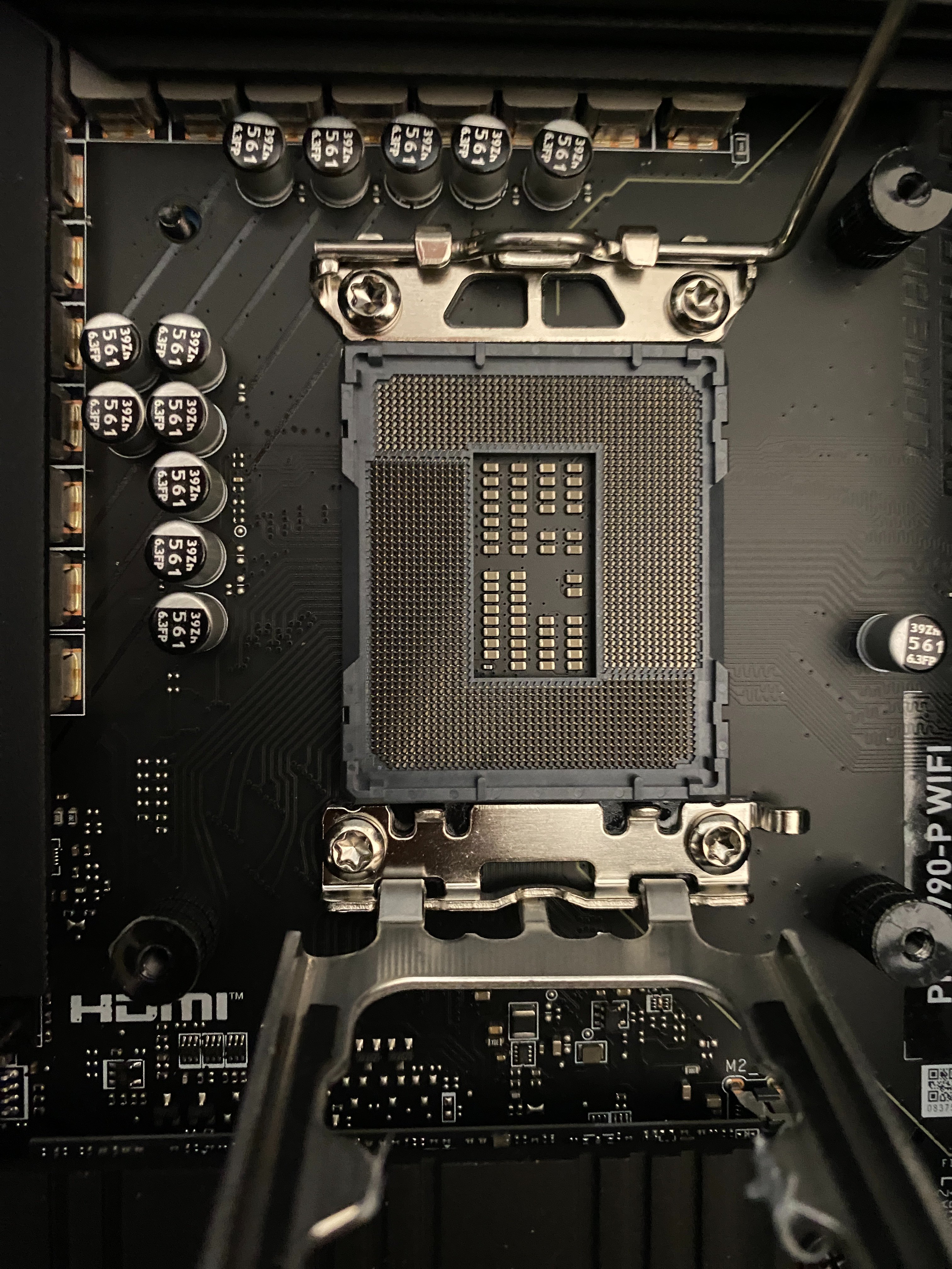

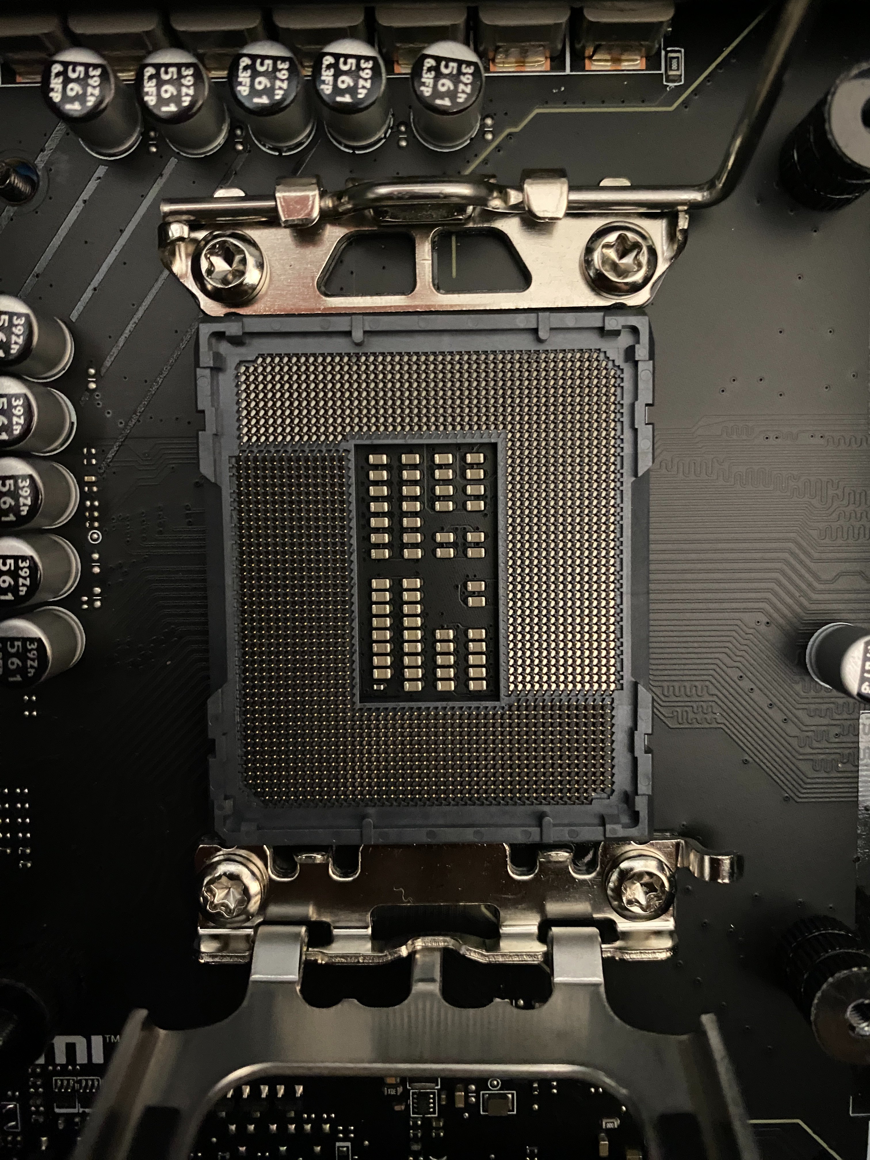

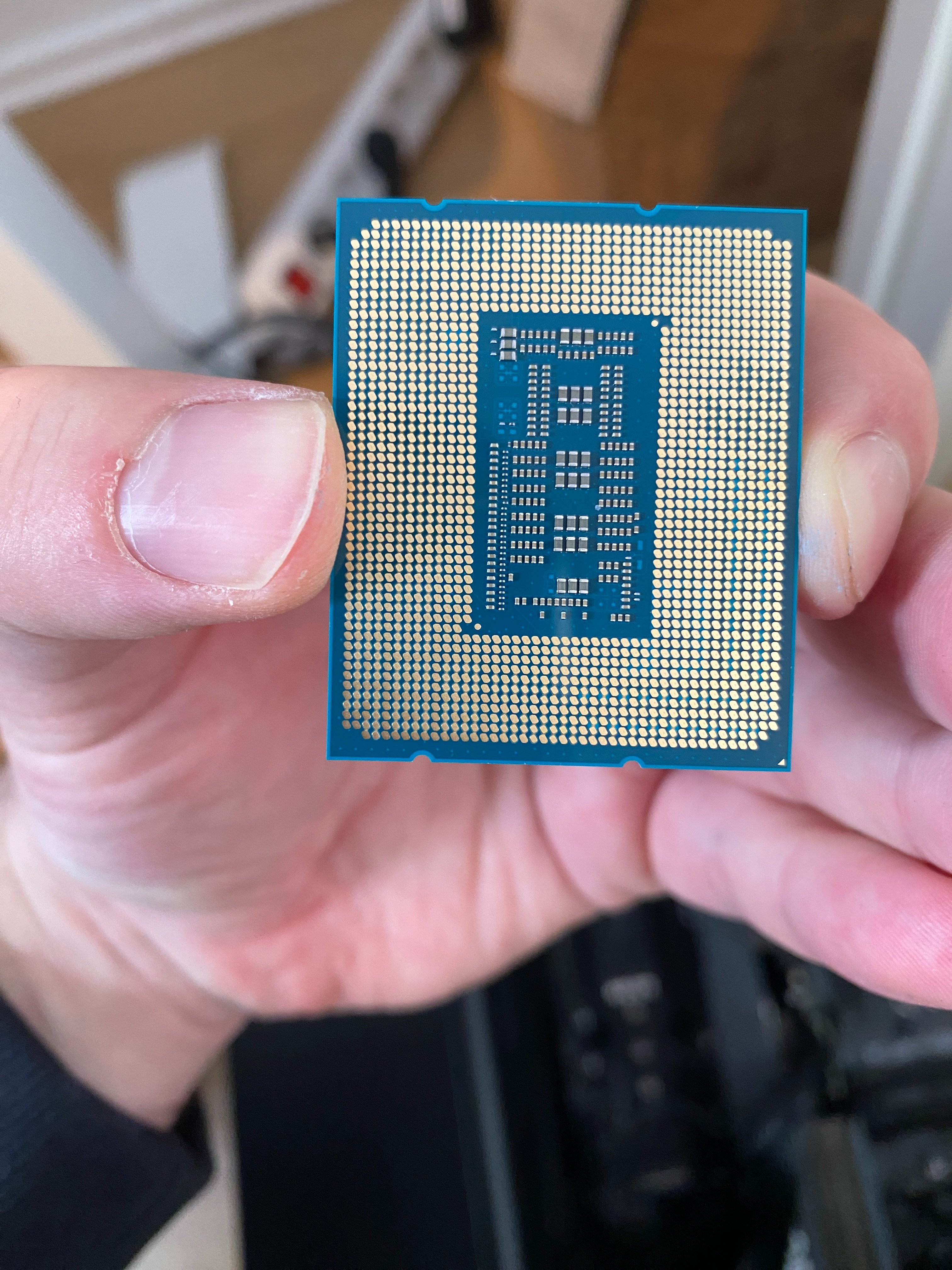

Ich habe gestern beim Zocken plötzlich einen Blackscreen bekommen. Nach Neustart funktionierte für kurze Zeit alles wieder, bis ich erneut einen Blackscreen hatte. Der PC erkennt die GraKa im PCI.E1 Slot gar nicht mehr. Beim Starten des Systems leuchtet die VGA-LED kurz weiß auf und erlischt dann wieder.
Ich weiß nicht, ob das zusammenhängen kann, aber ich habe zuvor ein BIOS-Update gemacht. MSI sind aber keine Probleme diesbezüglich bekannt.
Nutze ich einen anderen PCI.E-Slot funktioniert die Karte einwandfrei.
Da der PCI.E1 Slot mit der CPU verknüpft ist, sagte der MSI Support, dass ich mir erstmal den Sockel anschauen soll. Ist da irgendwas verbogen o.ä. Das kann ich verneinen, zumindest für mein nicht wirklich geschultes Auge. Daher habe ich Bilder angehängt.
Ich habe die GraKa bereits aus- und wieder eingebaut. Keine Besserung. Lediglich die Nutzung eines anderen PCI.E-Slots lässt die Karte wieder laufen.

Ggf auch mal reinigen. (Druckluft)
Wenn noch Garantie/Gewährleistung drauf ist würde ich aber gar nicht so viel Zeit mit dem ollen Board verschwenden sondern direkt einschicken.
@Fujiyama Das System ist aus März 2024. Also Garantie ist definitiv noch drauf. Ich würde halt gerne versuchen, das Problem selbst zu lösen, weil ich keine Lust habe, meinen PC wochenlang (oder wie lange dauert sowas?!) nicht nutzen zu können.
