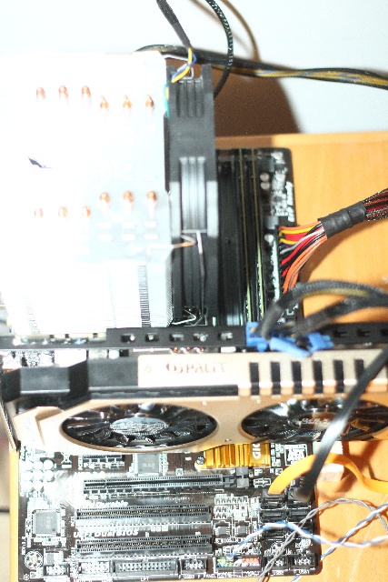

Sehr komisch. Kannst du mal n Foto vom board mit angeschlossenen kabeln machen?
Sehr einfach gehalten das einzige kabel was man nicht sieht ist der stromstecker fürn cpu.
