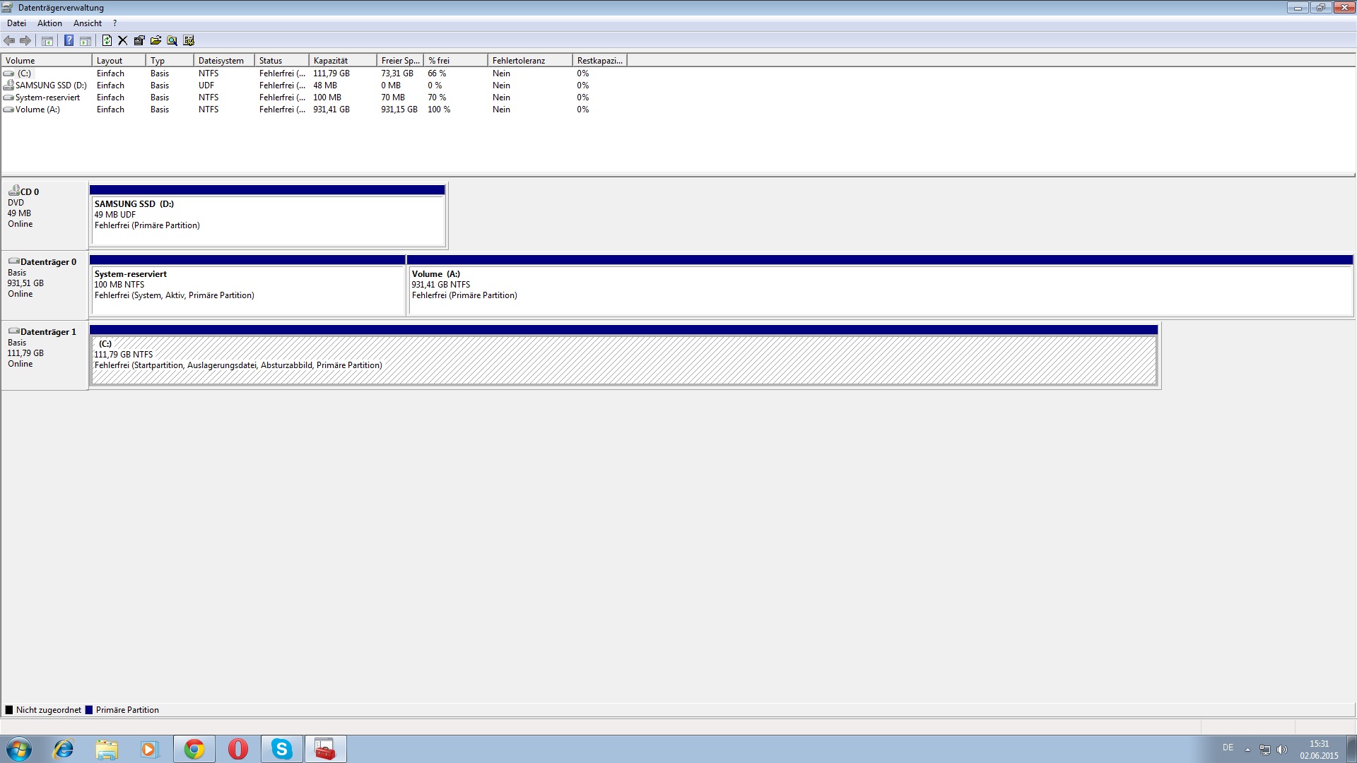

Rufe dir die Datenträgerverwaltung auf (Systemsteuerung - Verwaltung - Computerverwaltung - Datenträgerverwaltung oder via Ausführen und dort 'diskmgmt.msc' ohne die '' eingeben), ziehe das Fenster so weit auf, so dass alles im oberen und unteren Bereich vollständig zu sehen ist, Screenshot erstellen und anschliessend im nächsten Beitrag mit anhängen.
Dann können wir sehen ob sich die Bootpartition/ Bootdateien auf der SSD oder HDD befinden.

Dein Bootloader liegt noch immer auf der HDD (100 MB Partition), deswegen Windows neu installieren ohne das die HDD angeschlossen ist.
Zuvor im Setup aber alle Partitionen auf der SSD löschen.
