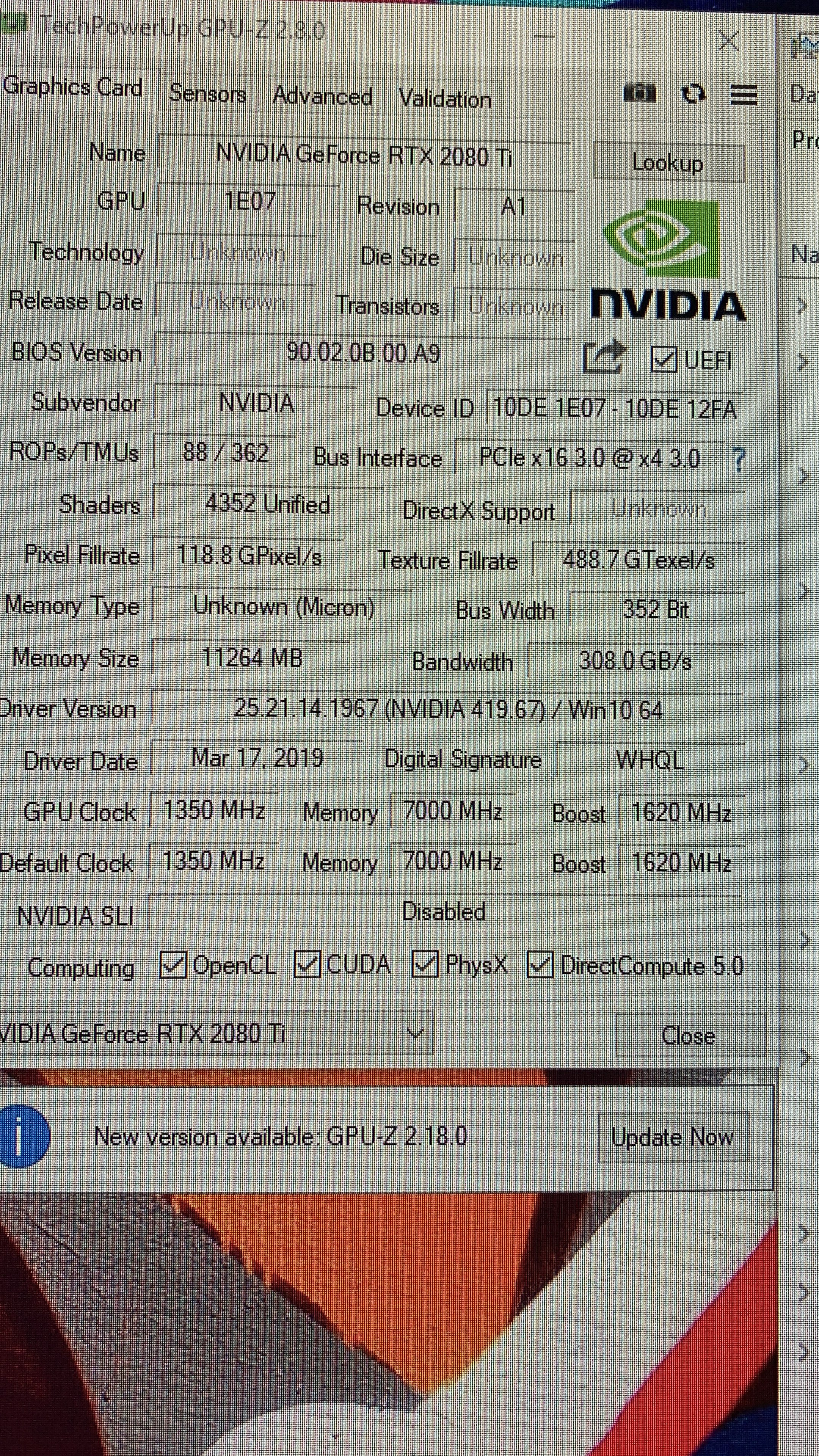

Hast Du das mit GPU-Z ausgelesen? Meine Graka zB wird bei Bus Interface im idle mit PCIe x16 3.0 @x16 2.0 angezeigt.
Danke erstmal für die schnellen Antworten
Ja habe es mit GPU-Z ausgelesen
Hier noch ein Screenshot
Schau mal diese Zeile an, habe sie von der MSI Seite:
PCIe GEN Gen3 (16,0,0), (8,8,0), (8,4,4)
Da siehst Du die Menge der zur Verfügung stehenden lanes abhängig von der Belegung der PCIe slots.
dh wenn Du die Soundkarte mal raus nimmst und die Graka im ersten steckt, dann hat sie wohl die 16 lanes.
Die Idee hatte ich gestern auch :-) auch ausprobiert bekommt sie leider auch nur 4
Mich wundert es einfach warum ich auf dem zweiten dann 8 bekomme

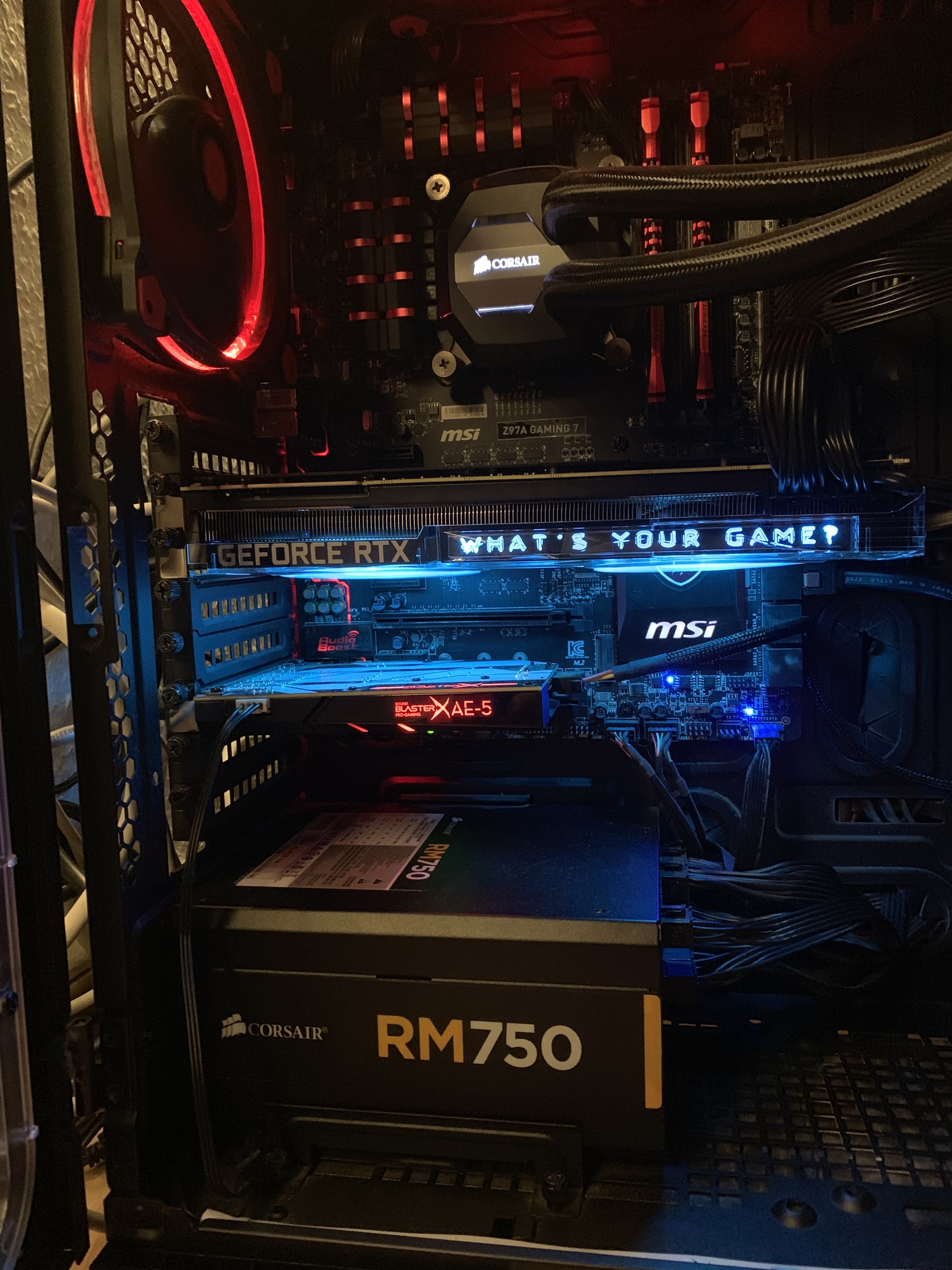

Hier mal ein Bild vom Steckplatz
Ja die Karte ist neu , habe die alte auch mal wieder eingebaut , das selbe Problem also daran kann es nicht liegen
