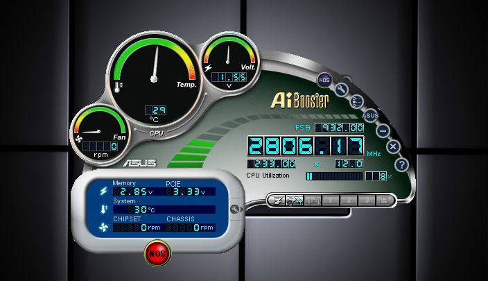

Da muß ich Dope zustimmen. Ich habe auch den Zalman Reserator und bin voll zufrieden. Mein 4000+ läuft stable bei 2,8Ghz, und meine Temps steigen nicht über 35°C. Und unter Last nicht über 45°C. Habe den Kauf dieser Kühlung nie bereut. Und verdammt leise das Ding. Laß dir nichts erzählen die den Zalman nicht haben.
Gruß Inzaghi :D
Danke erst einmal für die Antworten. Die Temperaturwerte sind eh untereinander schwer zu vergleichen, da wir alle nicht das gleich Mainboard haben. Ich habe z.B. das ABit IC7-G, welches im Vergleich zu meinem früheren Asus P4C-800 mehr als 10 Grad bei der CPU anzeigt. Idle Temps sind bei mir momentan 45-46 Grad, unter Last mit 2x Prime95 für die logischen CPU´s 1 + 2 beim P4 mit HT bei 33 Grad Zimmertemperatur (Extremfall im Sommer, Case geschlosssen) sind knapp über 70 Grad normal. Zugegeben: Bei solch einer Hitze im Zimmer heizt sich der Tower mit der Zeit dermaßen auf, dass ein stabiler Betrieb dann kaum noch möglich ist - kein Wunder bei über 45 Grad Innentemperatur. Aber beim Zocken werden diese Temps dann natürlich nicht ganz erreicht, die Kiste ist mir selbst bei 33 Grad Zimmertemperatur nicht abgeschmiert ;).
