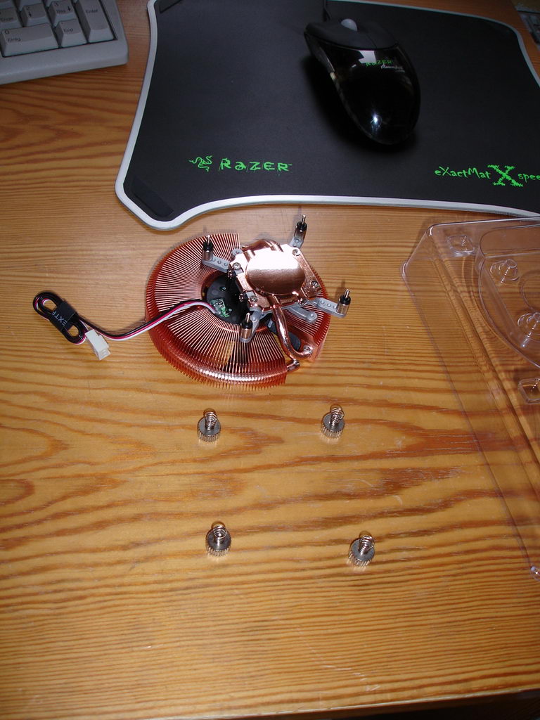

Für diejenigen, die es interessiert, der Zalman VF-900 passt auch auf die 7600GT (Steht ja nicht in der Kompatibilitätsliste!)

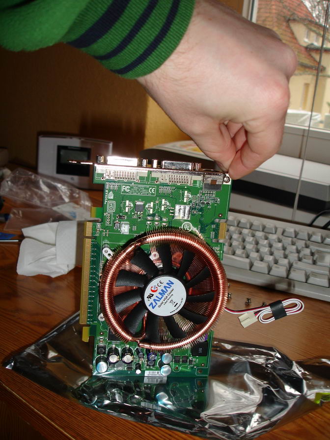

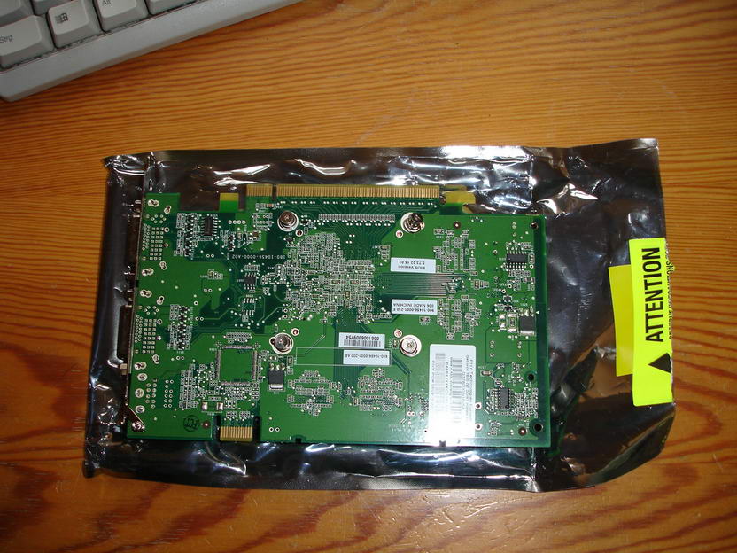

Die Installation ist super einfach. Nach Lösen der Schrauben des Stock Kühlers, hatte ich schon die Karte ohne Kühler in der Hand (Da bin ich eigentlich härteren Widerstand von abzulösenden GPU-Kühlern gewohnt!:D Ich war richtig ein bischen entäuscht.). Kurz die GPU gereinigt, Arctic Silver 5 drauf. Dann die Graka umgedreht auf den Kühler legen, so wie er in Bild zwei daliegt, und dann die Schrauben mit den Federn drüberschrauben und fertig! Auf die Speicherkühler hab ich verzichtet, nachher fallen die noch ab und richten Schaden an. Außerdem glaube ich, dass sie die Temperaturen eher erhöhen als vermindern. Zeitbedarf insgesamt 10-15min. Achja, eins fällt mir noch ein, beim Anziehen der Schrauben ist Vorsicht angesagt. Wenn man sie zu weit anzieht, ist der Druck auf die GPU so groß, dass sich die Grafikkarte durchbiegt. Man kann die Schrauben soweit anziehen, dass die Gummiringe auf der Platine aufliegen, ich würde aber sagen, dass das endeutig zu fest wäre. Bei Bild 4 kann man das ganz gut sehen (da wo das Kabel rauskommt) würde ich zwischen Gummiring und Platine noch einen Milimeter Luft lassen.
Zum Geräusch, unter 5V würde ich schon sagen nahezu unhörbar. Unter 12V muss ich aber sagen ist er ziemlich laut, da hätte ich etwas besseres erwartet. Aber die Kühleistung ist unter 5V schon so gut, dass kein Grund besteht, die 12V-Einstellung zu benutzen. Idle Temperaturen 33-35°C und unter Last 38-41°C (beides bei 5V). Wenn ich auf 12V umschalte, ändert das nicht allzuviel an den Temperaturen. Am meisten bringt es, die Gehäuselüftung aufzudrehen (Idle 30-32°C bei 5V). Zalman liefert auch eine Lüftersteuerung mit (aus gutem Grund), ich hab aber eine im Gehäuse verbaut und den Lüfter also dort angeklemmt. Den Lüfter an der Grafikkarte anzuschließen, um die "tolle NVidia-Lüftersteuerung" zu nutzen wird wahrscheinlich etwas schwierig, da der Stecker nicht passen wird. Aber wer will das schon.

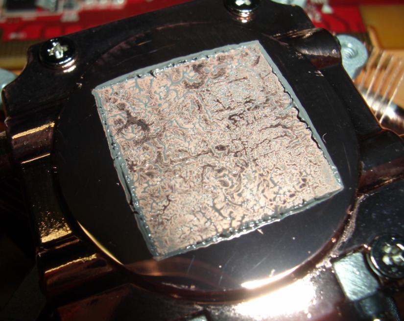

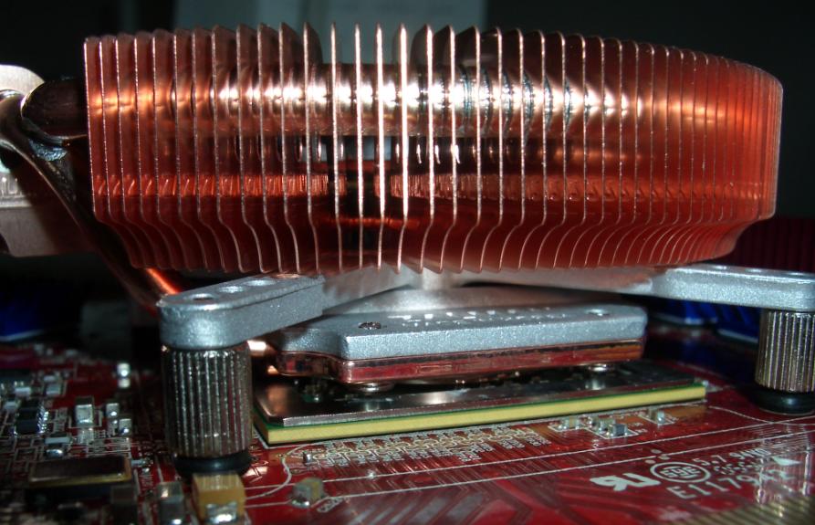

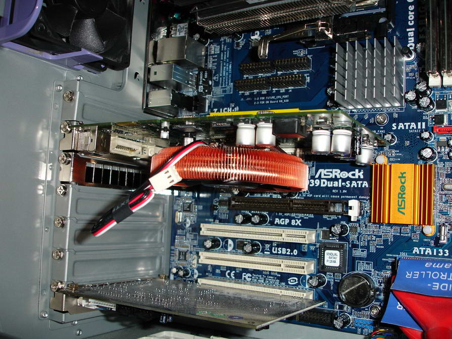

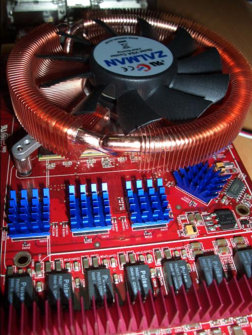

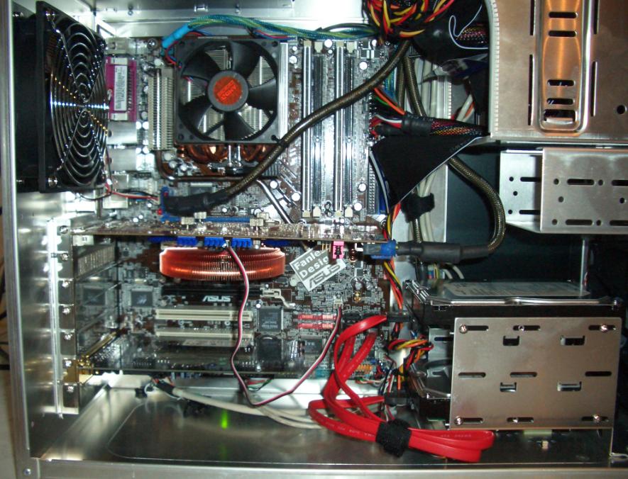

hier noch ein paar bilder.
fan.jpg zeigt den sitzt des kuehlers auf dem core, wie zu sehen ist, stoert der spacer nicht
fan2.jpg zeigt die ram kuehler, in kupfer waeren sie huebscher, sonst duerften sie nicht viel nutzen haben
fan5.jpg bietet einen blick ins system, sli ware - raumtechnisch - moeglich, wird der zalman auf nvidia karten verbaut.
fan3.jpg zeigt die sehr schoen gleichmaessige verteilung der paste (hier as5), die auflageflaeche des kuehlers ist auf hochglanz poliert und macht einen qualitativ hochwertigen eindruck
