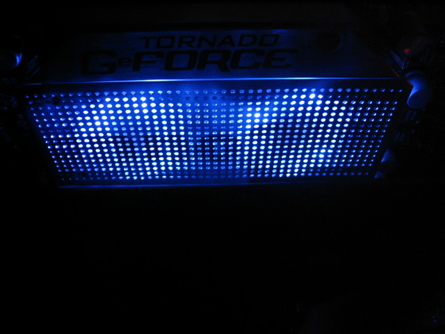

Ich hatte mal auf meiner die Heatpipe C drauf und da hatte se im passivmodus bei leerlauf 70°C mit OP-1 dann 50°C leerlauf. Ohne lüfter würde ich das teil auf keinen Fall betreiben. Ich bin aber wieder auf den standardcooler umgestiegen weil der einfach leiser war als der zalman lüfter. man kann sicherlich auch noch andere lüfter an der heatpipe befestigen aber ich hab se wieder verkauft.
ich mein wer sagt bei dem anblick schon nein :D :
https://www.computerbase.de/forum/attachments/casevorstellung0004-jpg.10643/
