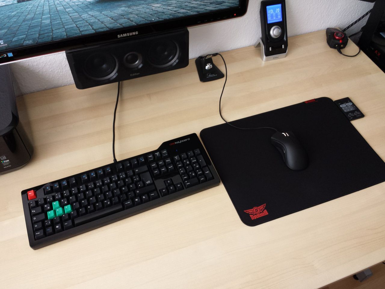

Deep1923 schrieb:
Sehr gute Kombination, auch optisch wunderbar.
Lediglich das Mauspad würde ich gegen ein Hartplastik-Mauspad tauschen. Warum ? Weil ausnahmslos alle Gaming-Stoff-Mauspads extrem nach Chemie-Giftmüll riechen
P.S.: ich wundere mich, warum noch immer bloß sehr wenige ein Mausbungee auf dem Tisch stehen haben - es gibt nix praktischeres, denn das Mauskabel ist dadurch "unfühlbar" - kein lästiges rumschleifen auf dem Tisch mehr.
