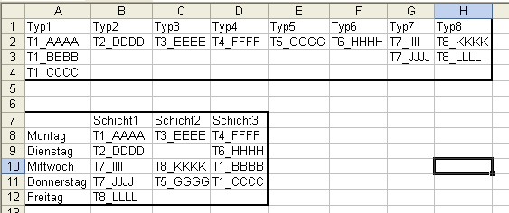

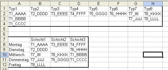

Hallo Atroxy,
möchtest du alle möglichen Lösungen automatisch ermittelt haben?
Falls ja, was kannst/möchtest du nutzten? Nur Excel oder auch z.B. SQL?
Wenn nicht, wie wäre es mit diesem Aufbau?
  • Veranstaltungsplan.zip

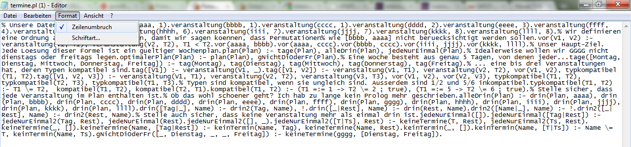

Hier ist der Sourcecode (ich verwende SWI-Prolog unter 64-bit Ubuntu mit "-G4g" für mehr Stack). Im Moment versuche ich, mit

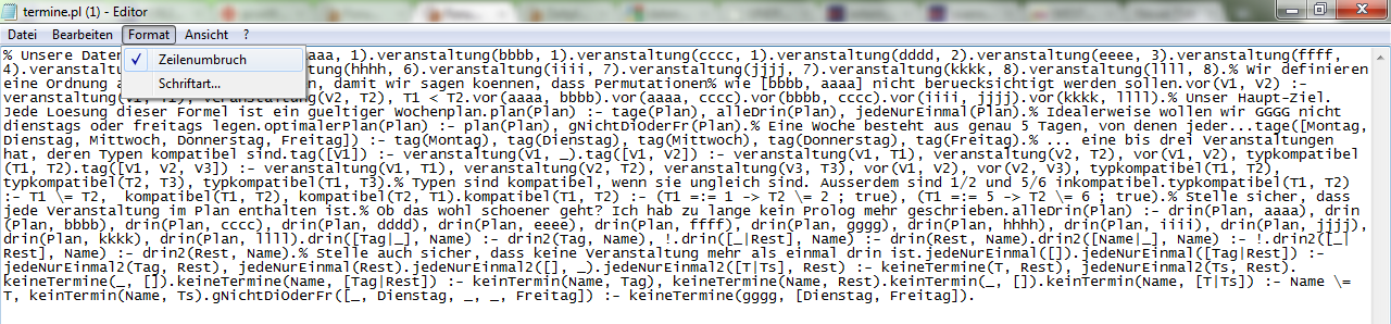

Wer meinen anderen Thread liest, sieht, dass ich gerade nicht von meinem Hauptsystem schreibe.
Der Schnelle halber, habe ich den Windows Texteditor genommen.
Die fehlenden Zeilenumbrüche haben mich verwirrt, da so keine logische Trennung verfügbar ist.

Witzig: Nachdem kopieren des Codes hierein, sind die Umbrüche vorhanden, aber bei mir nicht. Wiedereinmal die Unfähigkeit des Editors bewiesen.
