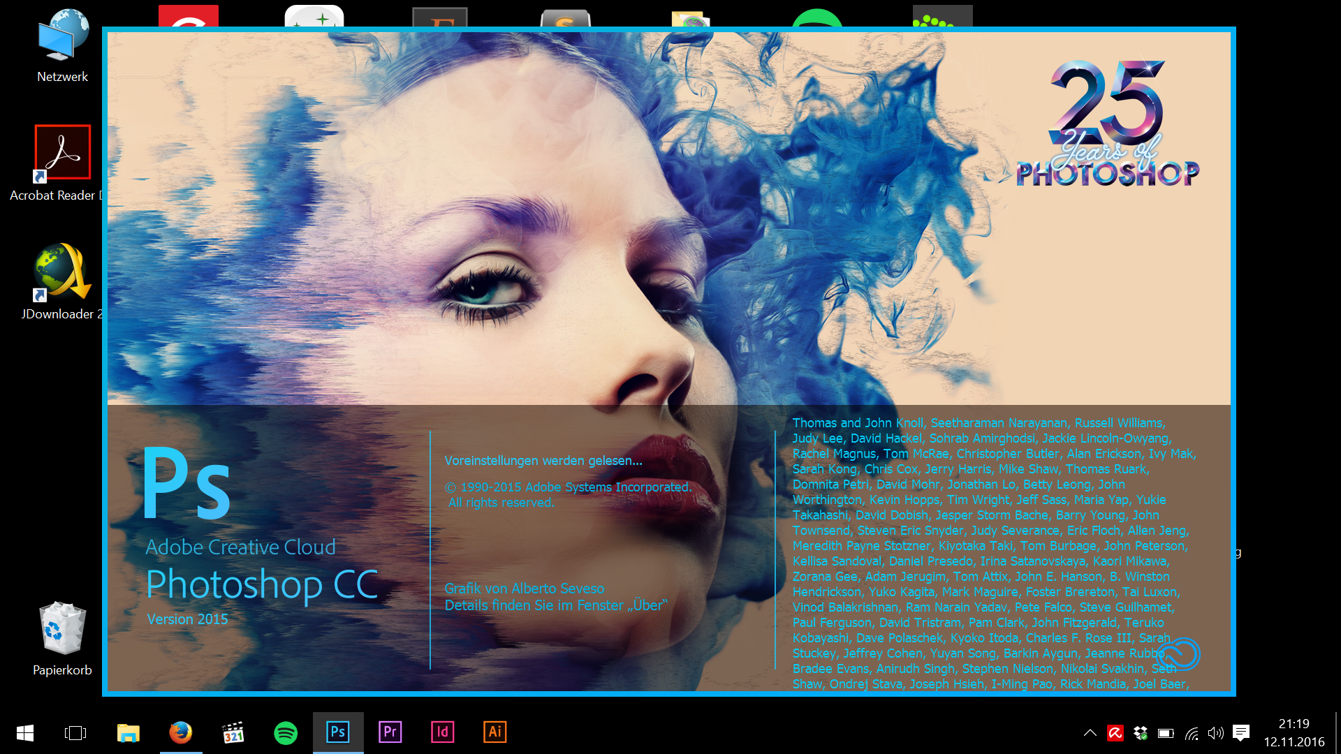

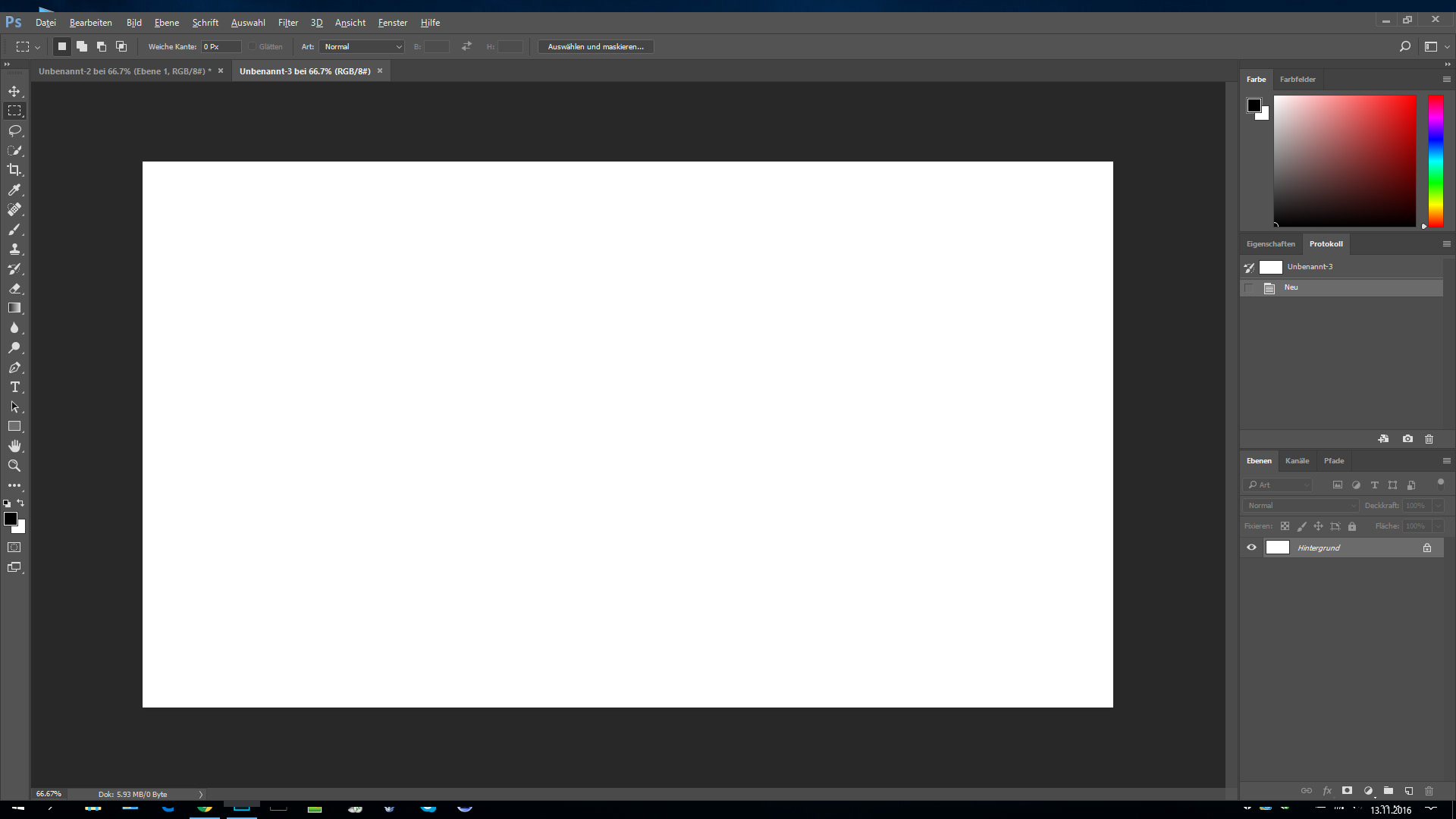

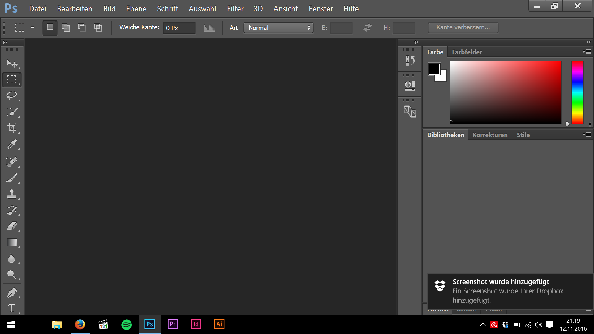

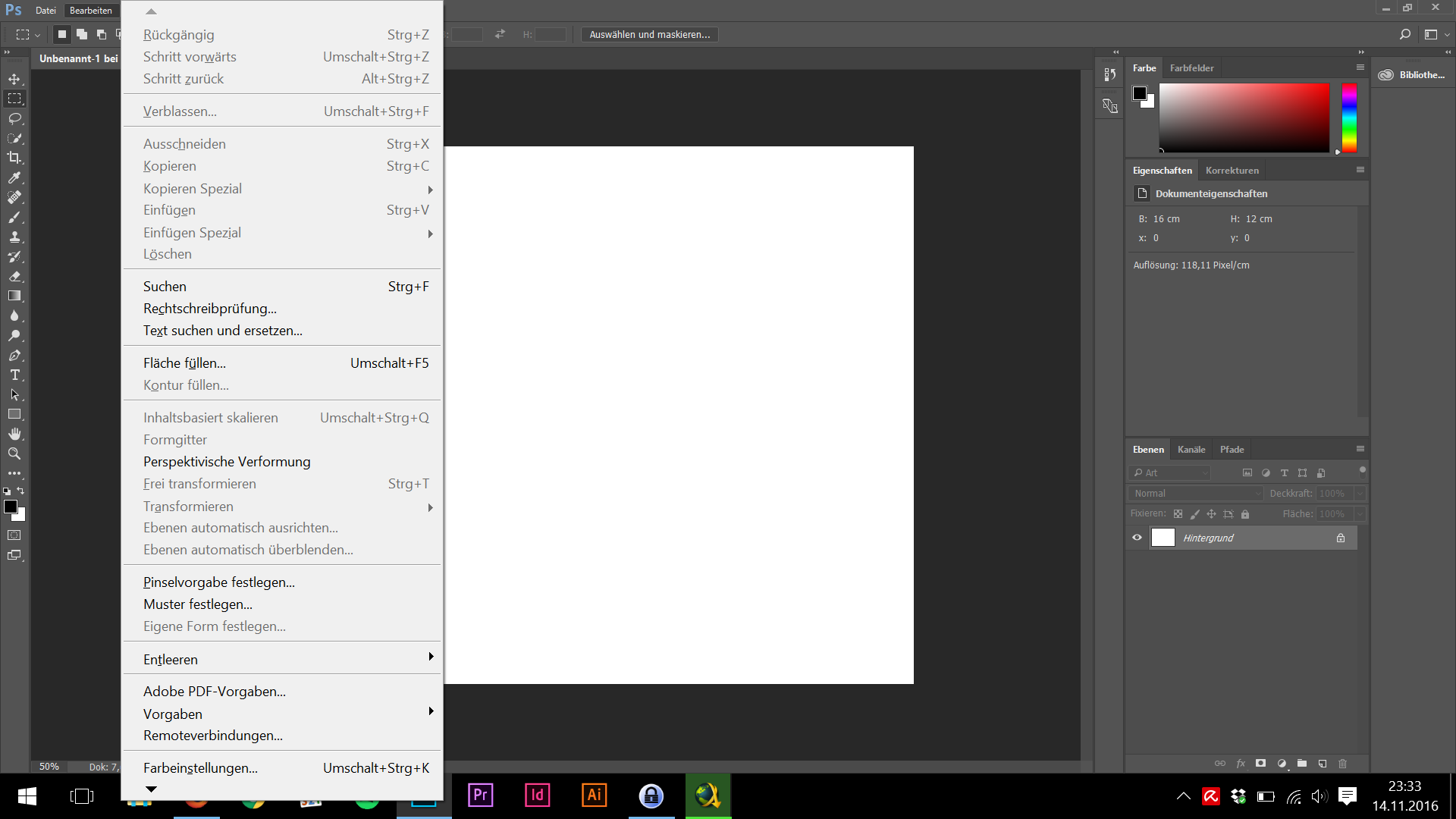

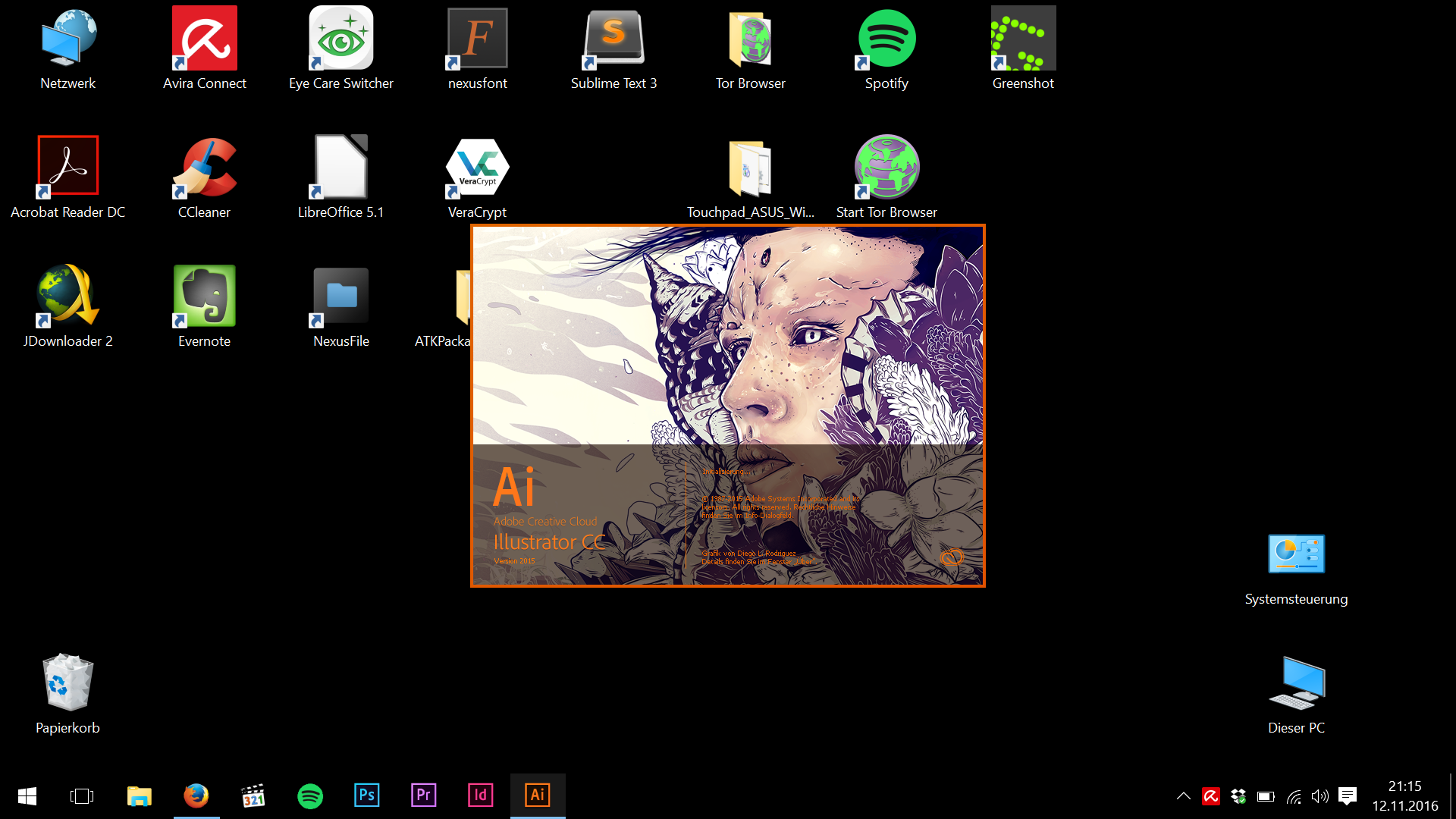

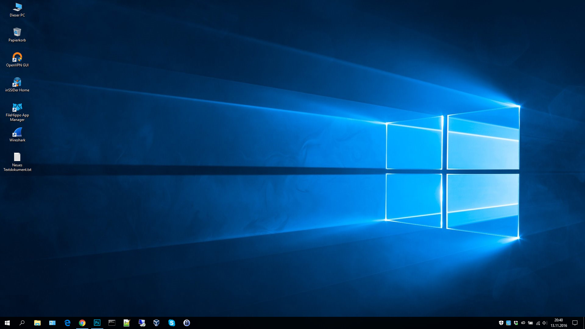

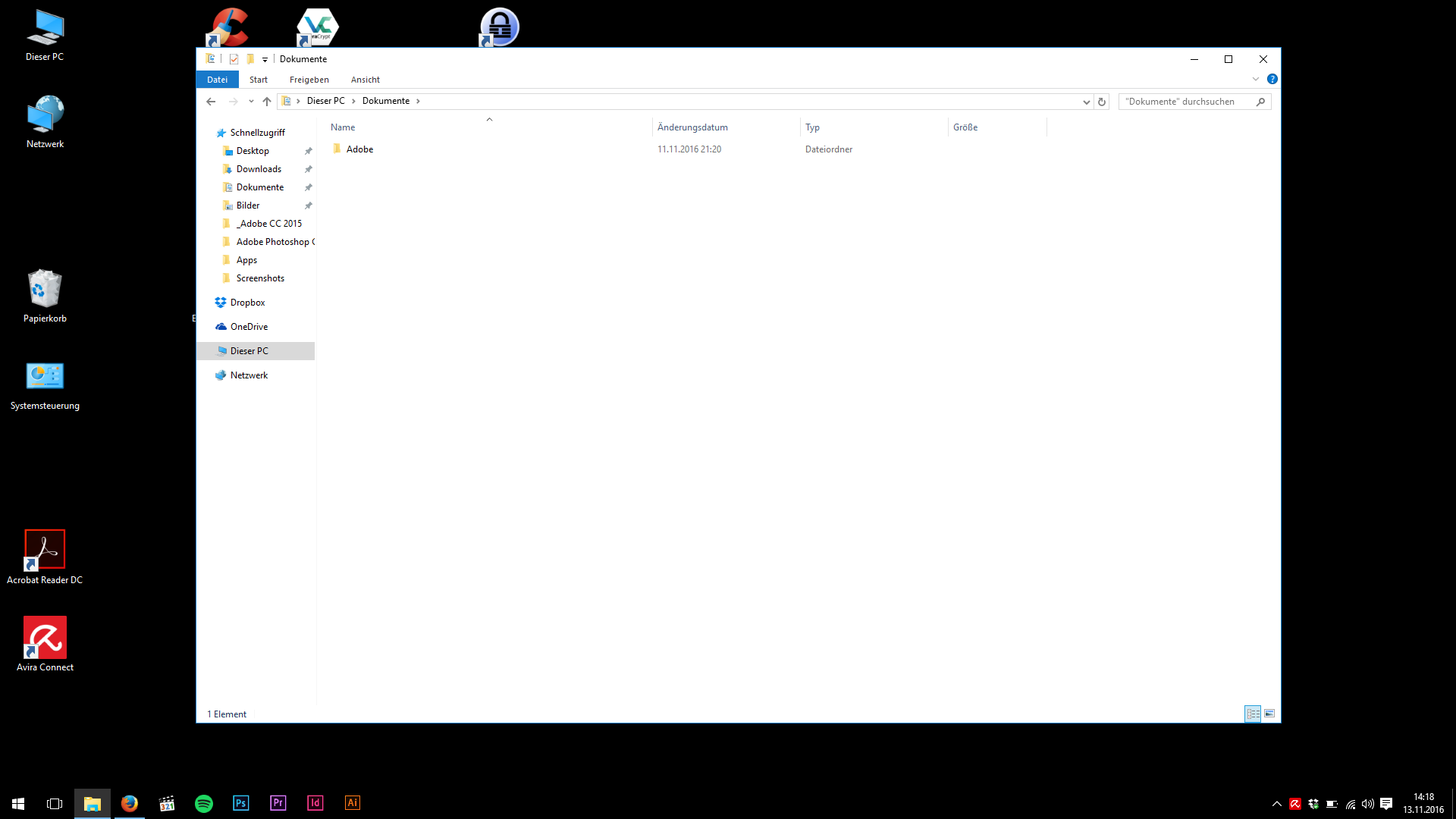

ich habe bei meinem Zenbook (gerade neu) diverse Darstellungsprobleme.

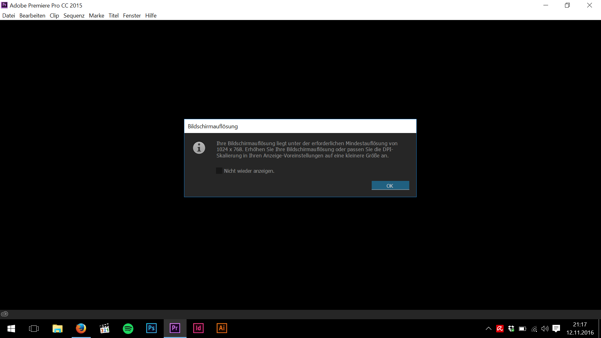

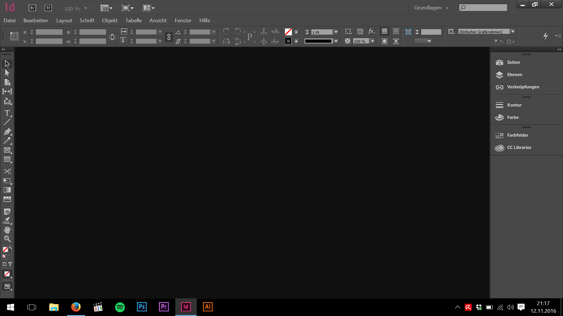

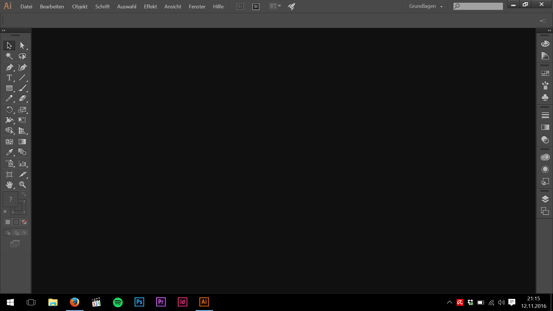

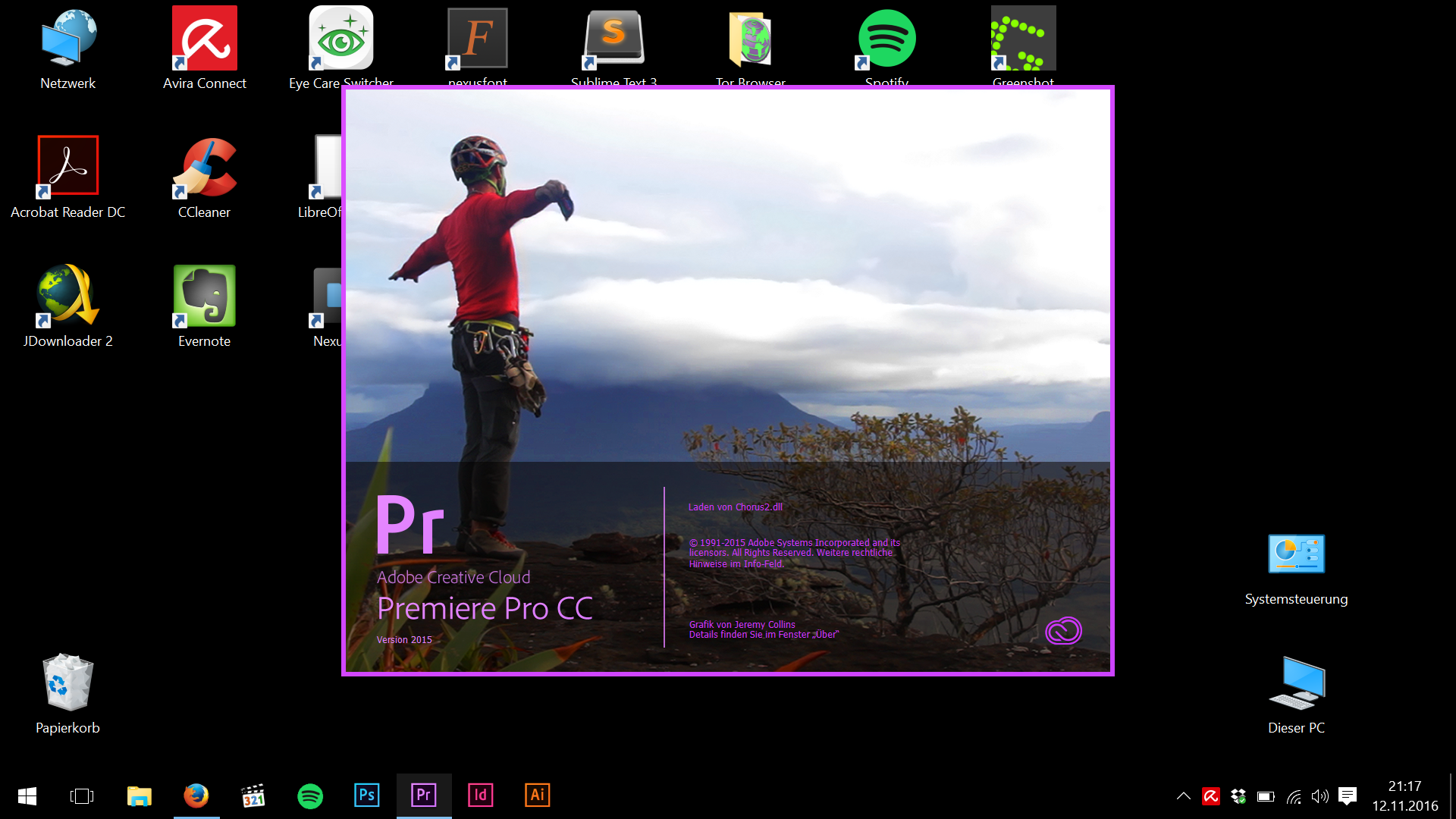

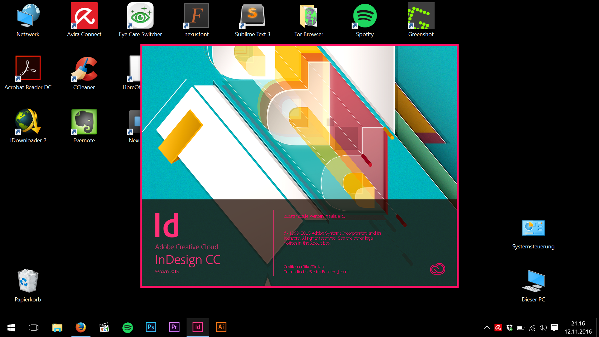

Die einzelnen Programme der Creative Cloud von Adobe starten bei mir unter verschiedenen Auflösungen, alle scheinen mir beliebig. Bei Photoshop zum Beispiel ist die Auflösung extrem niedrig, das erscheint so extrem hereingezoomt -- arbeiten kann man so definitiv nicht. Die anderen Apps sehen für eine Laptopdarstellung "Normal" aus. Allerdings sieht man, dass der Startbildschirm auch in verschiedenen Auflösungen startet. Nach dem Öffnen sehen alle bis auf Photoshop entsprechend normal aus.
--> In den Windows 10 Einstellungen ist eine Zoomstufe von 150% eingegeben, sie wird empfohlen. Laptop hat die Auflösung FHD. Wenn ich 100% eingebe kanne ich fast nichts mehr lesen.
Ein anderes Problem ist das Touchpad. Die Funktion des Vergrößerns funktioniert nicht immer, also zwei Finger drauf und ziehen. Wenn ich das Stromkabel anschließe dann funktioniert das Zoomen wieder ein paar Mal, dann wieder nicht. Manchmal dann wieder eine ganze Zeit ohne dem Stromanschluss. Treiber habe ich bereits repariert und neu installiert. Alles bleibt beim alten.
Ob diese gestörte Zoomfunktion mit den Adobe-Programmen zusammenhängt?
Hier ein paar Fotos der Darstellungen.

Den Grafiktreiber hast aber drin? nicht das Windows 10 da fleißig war.
CC 2017 Upgedated
CC von 2015, auf 2017er Version aktualisieren - die hatten früher oft Probleme mit der UI Skalierung - insbesondere als die ersten Monitore mit mehr DPI als bisher üblich (4K, etc) rauskamen weil die ganze Skalierung nix taugte oder gar nicht erst implementiert war.
Nach FullHD sieht der Desktop aber nicht gerade aus (eher nach 800x600 oder sowas), nimm doch einfach mal die Skalierung auf 100% (so wie es sein sollte und mach dann nochmals einen frischen Screenshot) und starte dann die Adobe Programme nochmals.
Nach FullHD sehen die unteren Screenshots für mich nicht aus (das sieht eher nach gestrecktem 4:3 aus)

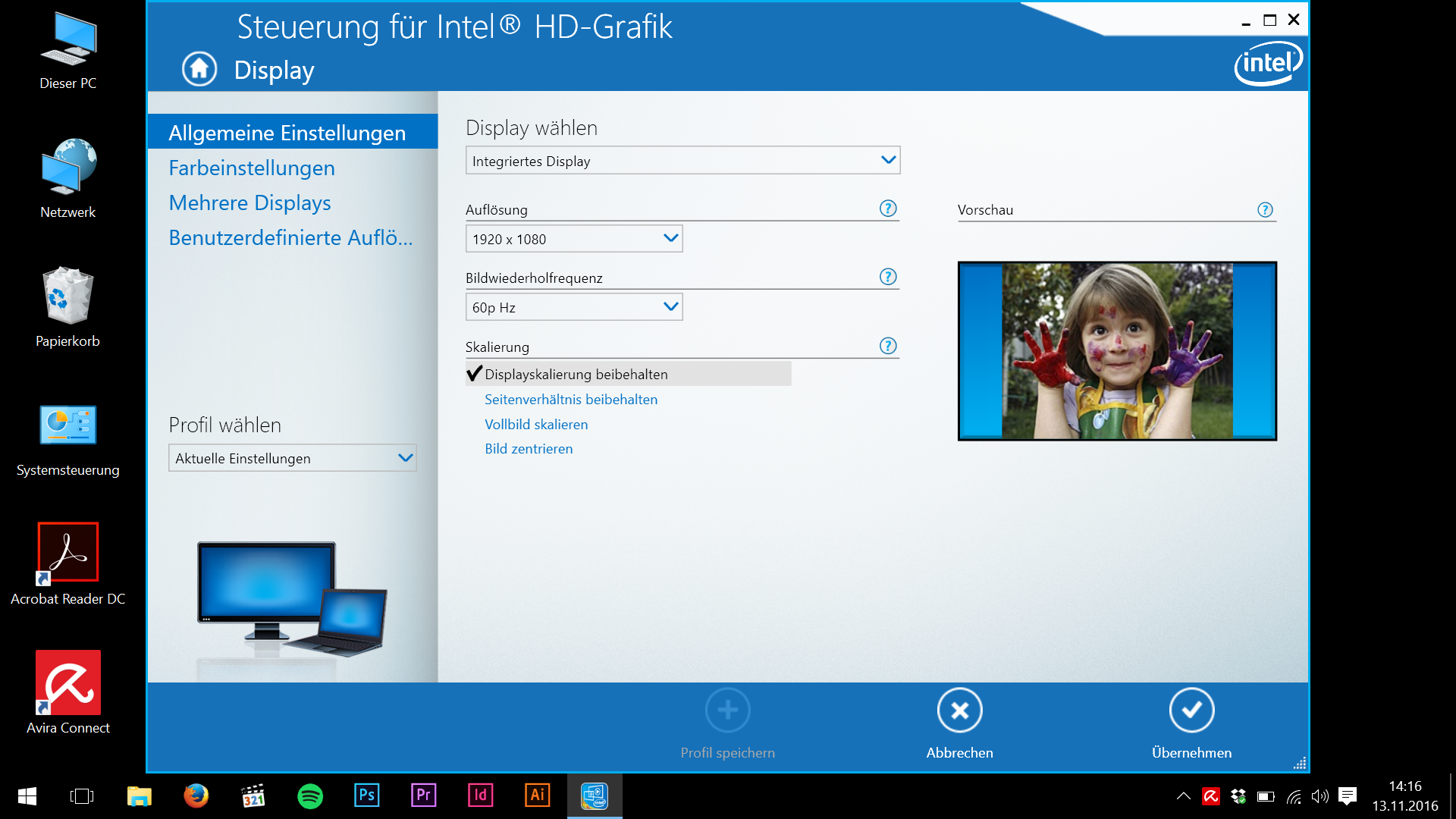

Habe nun folgendes gemacht: Intel 620 Graphic Driver geupdated. Keine Änderung bei Adobe. Dann die Skalierung des Displays von den empfphlenen 150 auf 100% gesetzte, und na ja, da braucht man schon ne Lupe. Aber trotzdem löst auch das das Problem von den CC Programmen nicht. Dann wirds von an der 2015 Version liegen?

Photoshop sieht auf meinem Asus UX303UB auch so aus. Hat mich ehrlich gesagt noch gar nicht so gestört, da ich PS nicht so häufig benutze. Lightroom ist normal. Chrome scheint bei mir auch mit ner anderen Auflösung zu arbeiten, im Gegensatz zu meinem Vaio (1366x768) habe ich in der Lesezeichenleiste einen Ordner weniger.

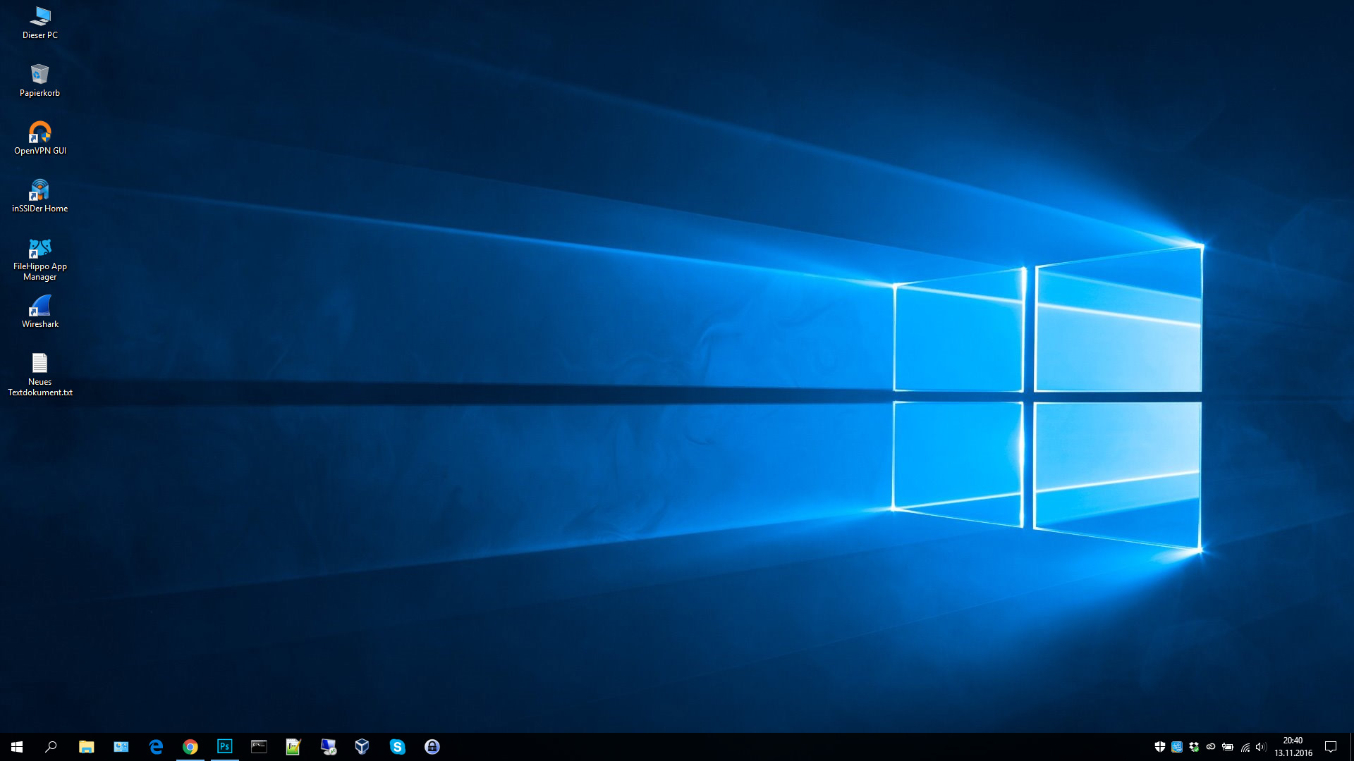

Ah ja, 13.3 Zoll um genau zu sein - ich teste das mal eben bei mir auch (Windows 10 ist auch drauf). Dauert aber ein paar Minuten (muss es erst installieren)...

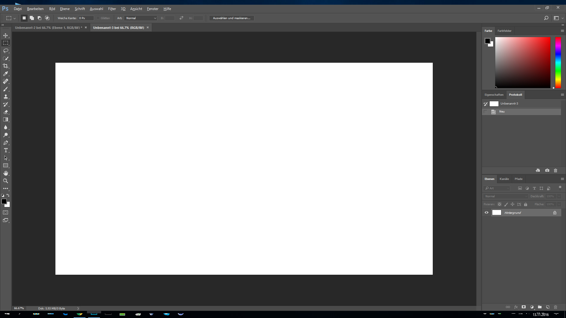

Sieht bei mir so aus:
Windows Desktop sowie Photoshop CC 2017.
13.3 Zoll Bildschirm mit FullHD Auflösung. "Grösse von Text, Apps und anderen Elementen" Einstellung ist auf 100%. Die etwas vermurkste Darstellungen unten bei PS ist nur auf dem Screenshot so, in "echt" ist da alles OK (und da ist einfach die Windows Leiste).

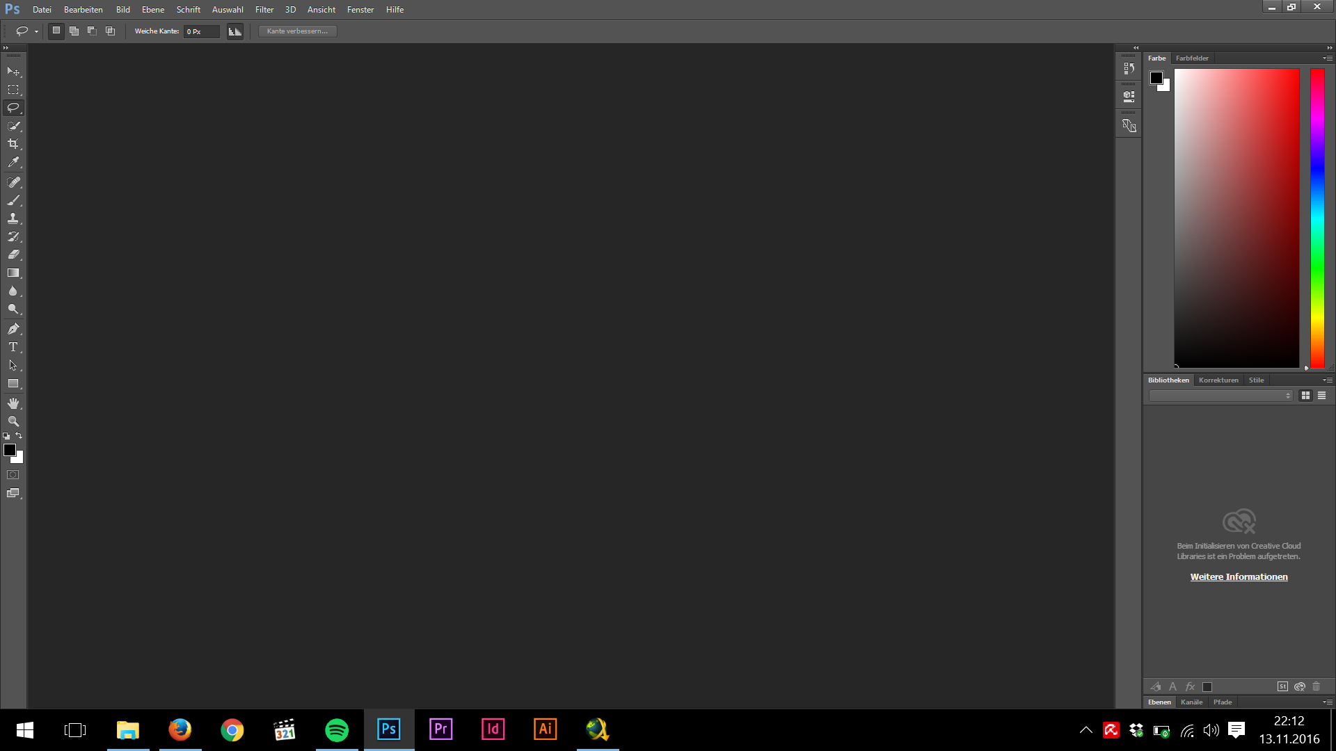

Bei PS kann man die Größe der Benutzeroberfläche ändern. Ich bin bei mir mal von Automatisch (was 200% entspricht!) auf 100% gegangen, da mußte ich dann ne Lupe rausholen. Dürfte bei Dir genauso sein. Also wieder auf Automatisch zurück. Auch wenn das Voreinstellungsmeü dadurch wieder so groß ist, daß es nicht ganz aufs Display paßt. 150% würde wohl passen, aber das gibt es ja nicht.

Nö geht gerade so - wenn ich 40 Std / Woche dran arbeiten müsste, wärs mir allerdings zu anstrengend aber so für Gelegenheitsnutzung ideal da nicht zu gross und schwer (also das Gerät) und trotzdem halbwegs Platz auf dem Desktop und im Browser ohne immer rumscrollen zu müssen.
Bei deiner Skalierung wäre vermutlich 768p oder allerhöchstens 900p als Auflösung für 13.3 Zoll besser gewesen.
Der Registry Hack funktioniert auch nicht. In den Photoshop-Einstellungen gibt es wirklich (war mir nicht bekannt) auch eine Skalierungsfunktion von 100 und 200% und automatisch. Automatisch und 200% scheinen identisch, und bei mir ist also 200% vordefiniert.
Bleibt mir gerade nun nichts anderes, als eine Lupe zu benutzen. Das kann doch nicht sein, dass Adobe das bei Indesign und Illustrator mit der Skalierung hinbekommt aber nicht bei Photoshop?

Vielleicht ist das Problem dass wenn man in Windows schon skaliert (> 100%) das PS gar nicht interessiert und seine eigene Skalierung noch dazumischelt - dann kommt irgendwas dabei raus so wie es scheint.
Ich habe so jetzt eine Stunde durchgehalten und musste alles wieder auf 150% schieben, damit die Augenschmerzen nachlassen. Das einzige wo ich gerade Sinn drin sehe ist Windows auf 150% und Photoshop auf 100%, in der Hoffnung nicht lange daran arbeiten zu müssen wenn ich mobil bin. Zum Glück arbeite ich hauptsächlich an meinem Hauptrechner. Ich bezweifel wirklich, dass man sich an die 100 gewöhnt. Ich muss schon sehr meinen Kopf strecken um etwas zu erkennen. Und ich habe eine Brille auf!
Ich habe nun rausgefunden, dass es nur ein Problem zwischen den Photoshopentwicklern und den Windowsleuten ist. Da herrschen irgendwie Kommunikationsprobleme seit Jahren. Und Adobe bringt einfach keine 150% Skalierung heraus. Man kann zwar durch die Registry auf 150% tweaken, dadurch wird alles bei mir aber unscharf. Die anderen Cloud Programme schaffen die 150% ja auch vernünftig.

Ach und trotz allem wirkt die Schrift in den Untermenüs wesentlich größer als in der Leiste, siehe:

Ich habe PS bei mir auf Automatisch (also 200%), weil mir 100% einfach viel zu klein ist. Warum es nur 100 oder 200% zur Auswahl gibt, ist mir ein Rätsel. Ebenso, warum es nicht automatisch paßt. Bei Lightroom ist ja auch alles normal.
