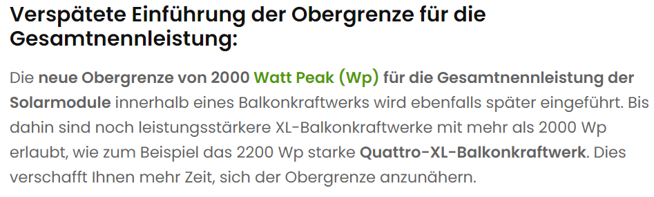

1200+ watt? es sind aber bald nur noch 960w erlaubt meine ich gelesen zu haben.Frank schrieb:Aber nicht mit 1.200+ Wattpeak Modulen afaik.
auf die schnelle habe ich nur das gefunden https://www.computerbild.de/artikel...g-von-Balkonkraftwerken-geplant-38045393.html
was ich nicht gut finde 🥲
SaxnPaule
Fleet Admiral
- Okt. 2010
- 12.079
@Weyoun Du sprachst von Kochen und Backen
@Rukizz Nein. 2kWp https://www.aceflex.de/magazin/solarpaket-1-2024-neue-regelungen-zur-photovoltaik-3/
die 960Wp beziehen sich auf EIN Modul. Kannst ja vier Stück mit 500Wp nehmen.
