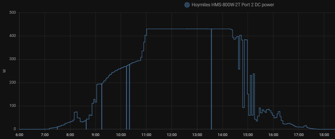

Das ist auf dem Dach umsetzbar - dann werd ich mir den Wechselrichter bestellen.SaxnPaule schrieb:@umax1980 Kannst den HMS-800W-2T nehmen.
Einen Strang mit Süd + Ost Ausrichtung und einen Strang mit Süd + Süd Ausrichtung.
Aufgrund der Limitierung der Eingänge auf 400 + 800W wäre eine SS + SS Ausrichtung nicht sinnvoll.
