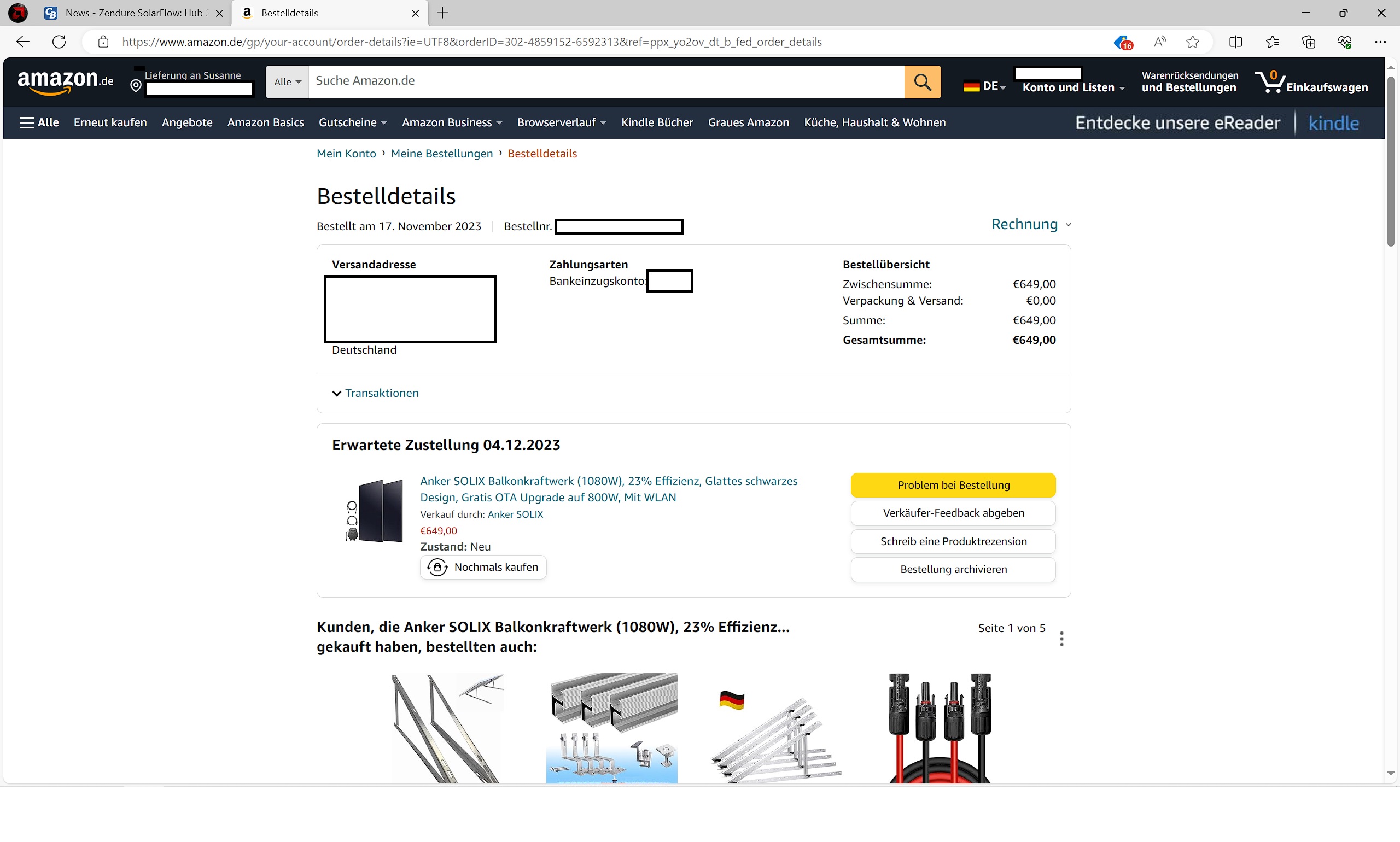

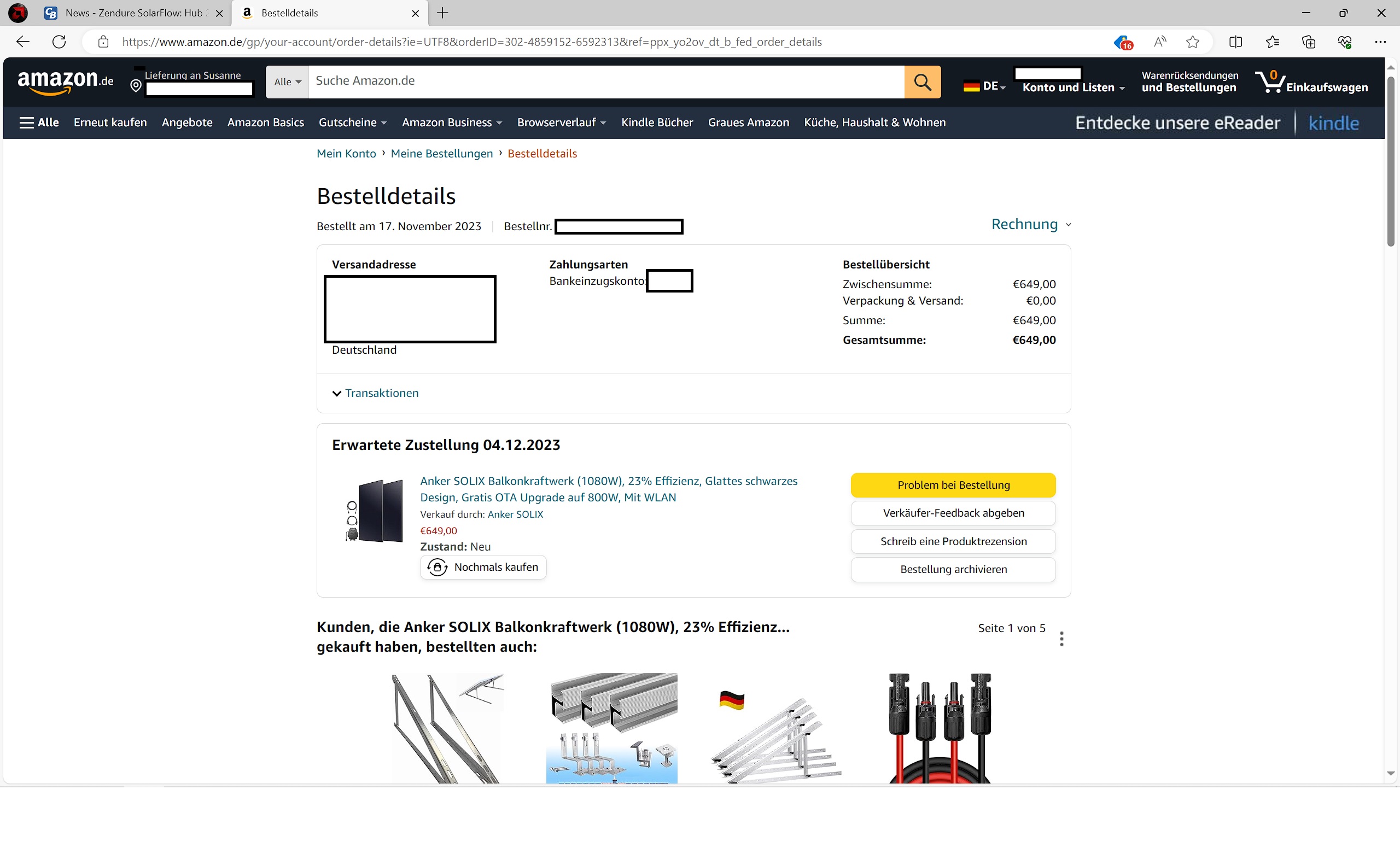

Hab mir vor 2 Monaten (Black Friday) das Anker 1080 Watt für 649 € gekauft und warte jetzt auf´s Frühjahr und das Solarpaket (800 Watt Einspeisung) ... :freak:
Habe zwei davon für meinen Sever plus Batterie. :)
Habe es sogar für 599€ pro Einheit bekommen ohne Versand bei Alternate. ;)

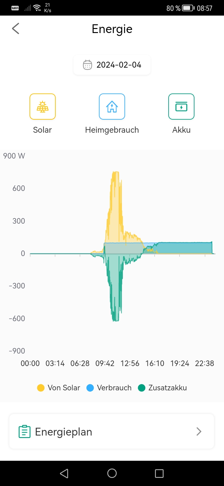

Setup wie folgt: (erste Variante Hub 1000, 2x Akku 1000)
2x400 Hub Eingang-1
2x400 Hub Eingang-2
Akkustand bei +-57% nachdem die Einspeiseleistung 100W unterschritten hat - das war so gegen 15uhr
Akku-Entladung Entladeleistung bei 100W 24/7.
von 15-22uhr - 7h á 100W = 700wh und das kommt gut hin bei 50% oder 1 akku oder 960Wh akkuleistung
Mein gedanke ist ja im Sommer bei 100% Ladeleistung die 100W bis zum nächsten Morgen zur Verfügung zu haben damit die Miniverbraucher wie Router, Accesspoint etc damit abgedeckt werden.
Die Großverbraucher wie Kochen, Waschen macht man dann zu Spitznzeiten - e klar.
