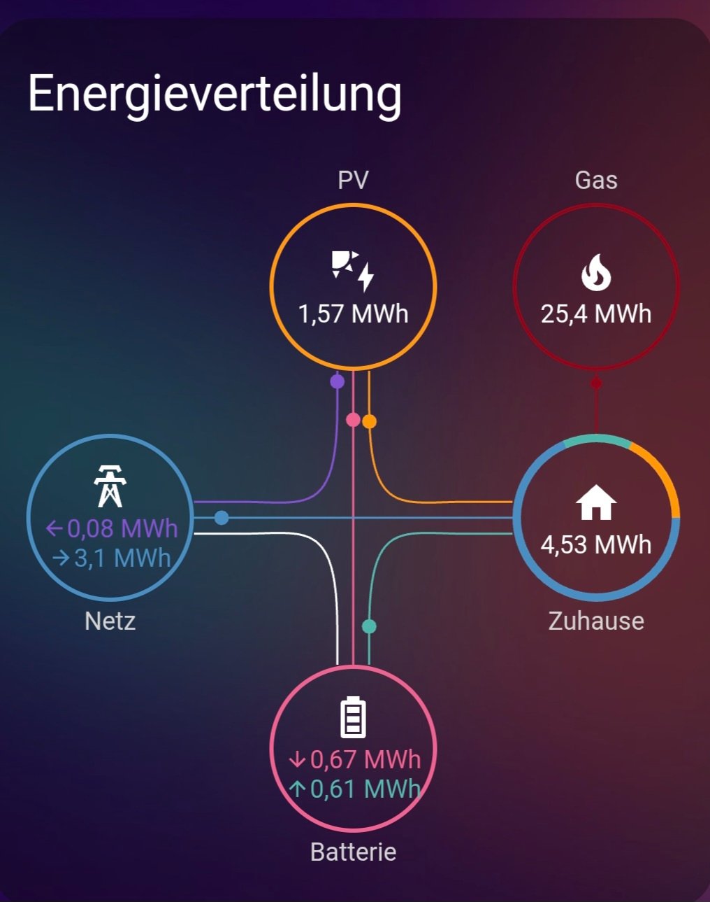

Hatte letztes Jahr 1,6MWh gesammelt und davon 95% selbst genutzt.
Für dieses Jahr noch einen dritten Akku (insgesamt 6kWh) dazugestellt um auf ca. 1,8MWh bei 99% Eigennutzung zu kommen.
Gesamtkosten der Anlage rund 1.800 EUR.
Kann man sich ja ausrechnen wie lange da die Amortisation dauert.
Reaktionen: DoNG
BKW oder eine "normale" PV Anlage?
Und sind die 1600 netto selbst genutzt?
Gerade mit Speicher hat man ja noch etwas höhere Verluste. Ich komme aktuell auf ziemlich exakt 90% Effizienz ab den Ladereglern. Alle elektrischen Verluste ab da und "versehentliche" Einspeisung wegen Regelungsträgheit inklusive.
Das geht aber nur ohne das 800 W Limit. Ansonsten kann man nicht so viel selbst nutzen im Schnitt.
BKW mit 2kWp
Die 95% sind brutto. Home-Assistant vergleicht da nur Ernte abzüglich Einspeisung zum Versorger.
Wenn eingespeichert werden muss komme ich auch auf ca. 90% Effizienz. Zum Glück habe ich eine sehr hohe Grundlast wodurch viel am Speicher vorbeigeht.
In den Speicher sind 670kWh rein und 610kWh wieder raus.
Ich habe nur einen 800W WR (HMS-800W-2T) und fahre eine intelligente Einspeisung (Shelly Pro 3 EM). Die funktioniert gut und ich komme am Tag auf 0,1 - 0,3kWh Netzeinspeisung.
Bezug und Einspeisung lese ich direkt vom Zähler ab (poweropti). Also geeichte Werte.
Mein Tagesverbrauch liegt bei 12 - 15kWh. Da kann man sehr gut so viel selbst verbrauchen 😉
