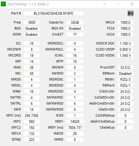

Scheint alles zu stimmen, VSoC ist sogar genauer als Ryzen Master, der einfach mal 1.1V anzeigt.
Und ja, ich musste mein 3600er Profil laden, weil ich in EFT sonst Crashes hatte. 🤔
Hier die Differenz bei der Voltage, fahre noch AGESA 1.0.0.4 falls das relevant ist.
(Never change a properly boosting system oder so)
Reaktionen: cm87

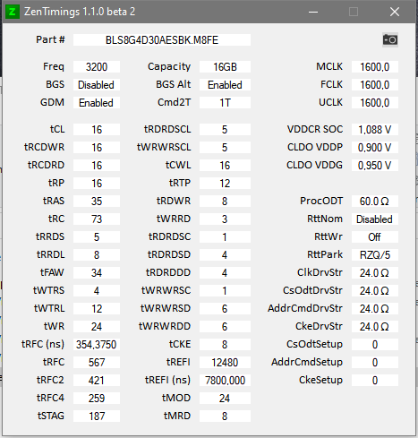

Mit dem C8HW schauts auch gut aus. BIOS 2103.
Wie versprochen LG

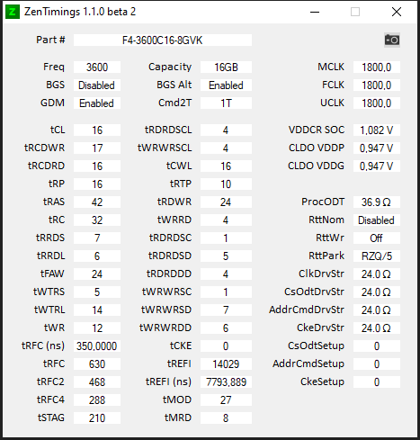

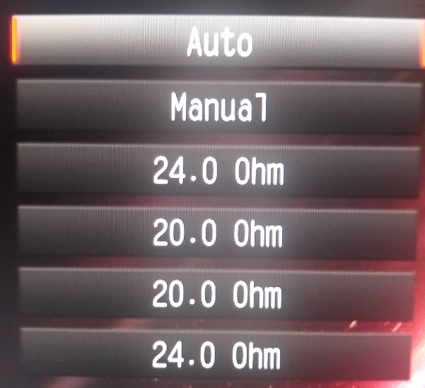

Ok, quick try (was ja im beta Test denke ich sinnvoll ist)!
folgend sind wir hier:
Warum ProcODT nicht angezeigt wird weiss ich nicht. DrvStr Werte sind falsch. Der Rest stimmt.

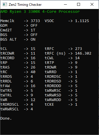

Kontrolle:
Board: AsRock X370 mITX - BIOS: 6.50 (AGESA Combo PI 1.0.0.4b)
CPU: 3300x
RAM: wie angezeigt
BCLK wäre natürlich super wenn er mit aufgenommen würde.
EDIT: Stimmt doch nicht alles:

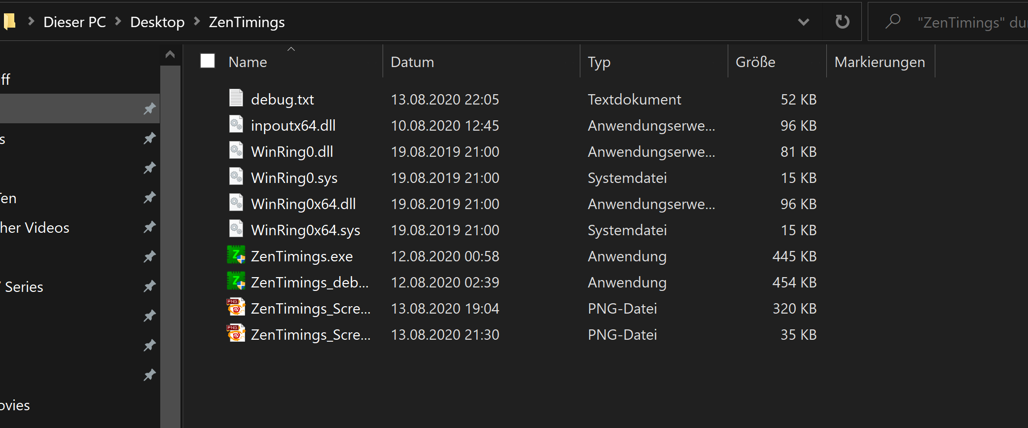

Debug in den Ordner von Zentimings geben - dann ausführen.
Achtung, wenn ihr das öfters ausführt, wird die Datei immer größer.

jup, hatte die Debug Exe erst ausserhalb des ZenTimings Ordners... nicht mitgedacht, nebenbei Serie usw haha
Hab die gepostete Debug.txt nochmal gelöscht und neu ausgeführt im Ordner. Oder soll ich mal neustarten?

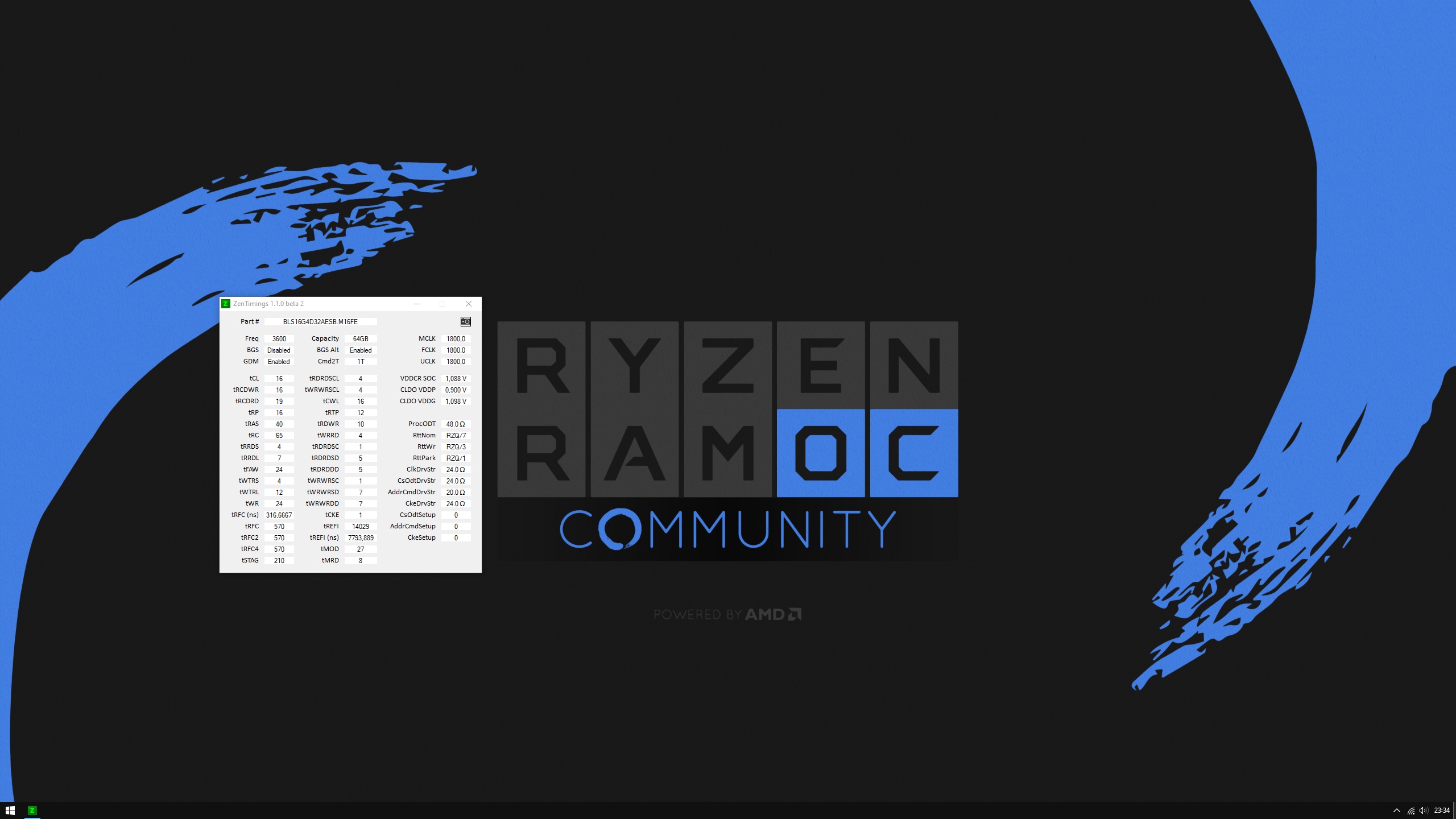

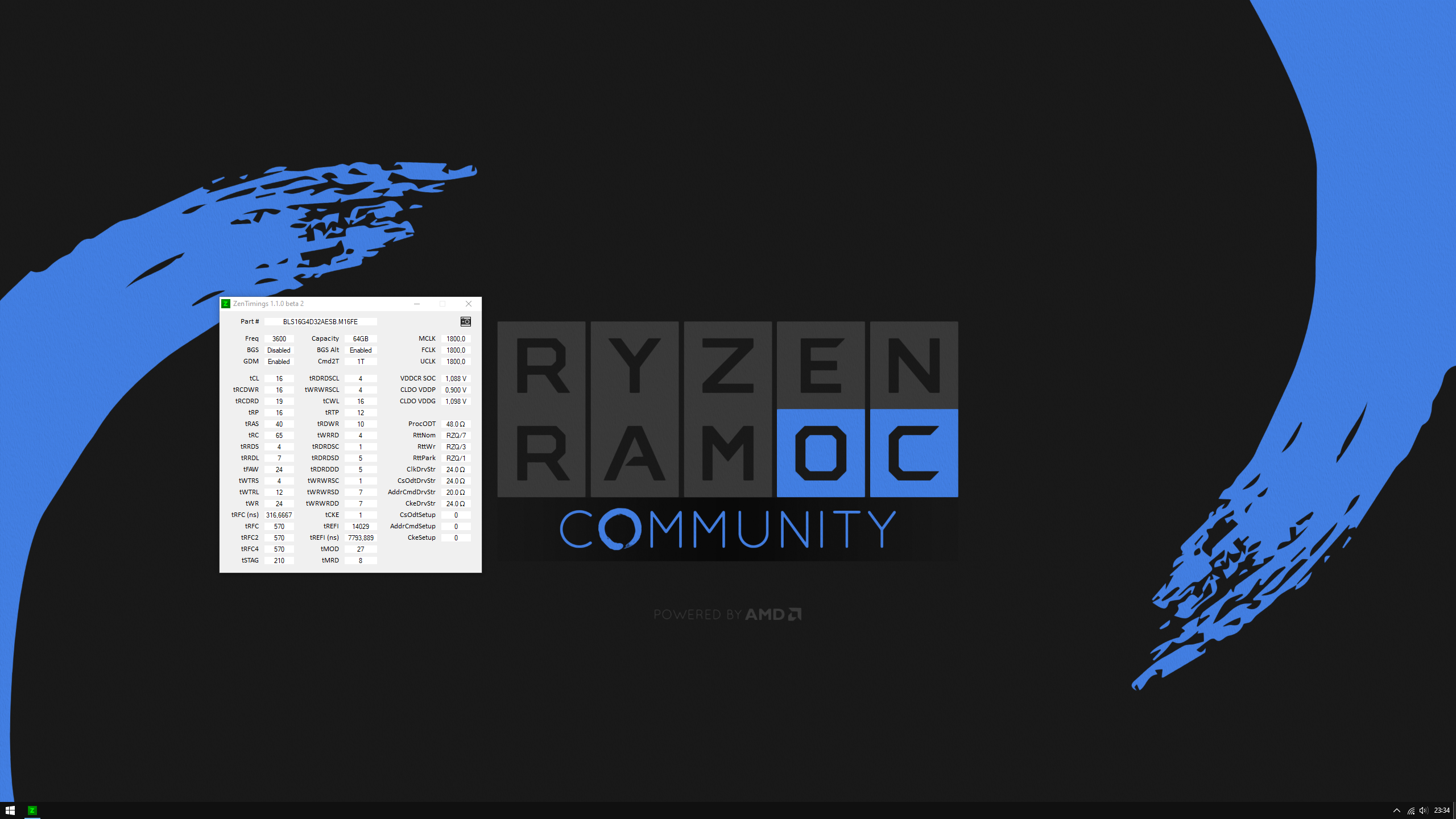

So sieht es bei mir aus:
Die Timings stimmen, habe ich auch grade noch gegen den Ryzen Master geprüft, aber passen auch zu dem was ich im Kopf habe vom BIOS.
Was definitiv noch fehlt ist eine Angabe der Speicher VDDIO, das ist ja elementarer Teil des Speicher-OC.
Board: Gigabyte X470 Aorus Ultra Gaming, BIOS F50 (AGESA 1.0.0.4 B)
CPU: R5 3600
Anpassungen im BIOS sind eigentlich nur der mem OC, sonst nichts
Reaktionen: cm87

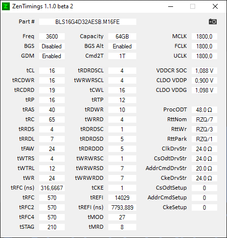

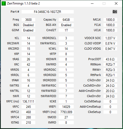

Hier mal meines Beta Experience:
3950X@Default
MSI MEG X570 Unify mit BIOS-Version 7C35vA4 und AMD AGESA Combo-AM4 v2 1.0.0.2
64 GB (4x 16 GB) Crucial Ballistix Sport LT DDR4-3200 CL16-18-18 (E-Die)
AMD Chipsatztreiber 2.07.14.327
Das dezente OC auf DDR4-3600 CL16-16-19-16 bei 1,375v und MCLK, FCLK und UCLK sowie die Widerstände & Co. werden allesamt richtig angezeigt. Gefällt mir ausgesprochen gut das Tool, bin gespannt wie es weitergeht.
Wünsche: Bitte Board inklusive BIOS und AGESA sowie CPU integrieren. Ein optionaler Dark Mode wäre zudem ganz nice to have. :D
