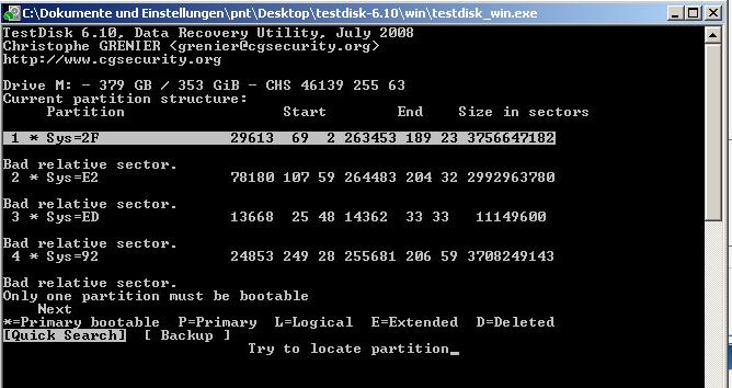

Hallo, auch ich habe das schöne Problem mit dem zerstörten Filesystem. Ich habe eine Partition mit Truecryt verschlüsselt. Diese Partition läuft auf einem RAID 1. Nach dem erfolgreichen Mounten kommt dummerweise das kein Filesystem vorliegt und Formatiert werden muss. Also kann ich nicht auf meine Daten zugreifen.
So nun habe ich Testdisk drüber laufen lassen, Partion wurde gefunden und ich kann mit TestDisk auch meine Daten wiederherstellen, nur ist das ganze nicht wirklich befriedigend. Die Dateinamen sind nicht mehr zu gebrauchen.

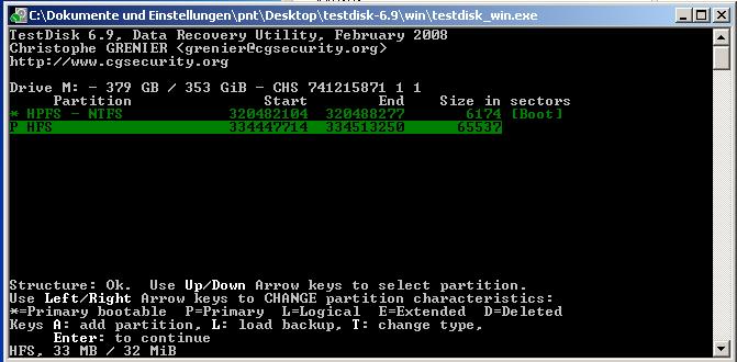

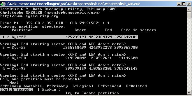

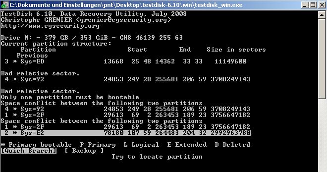

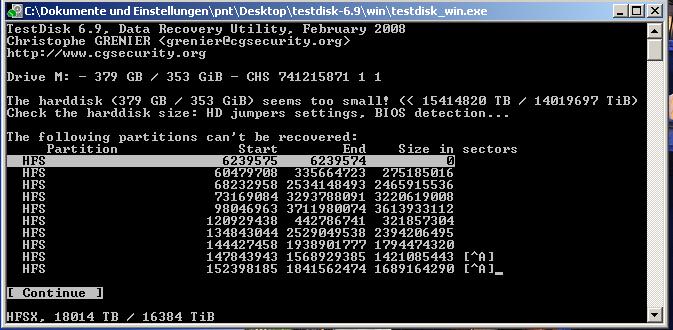

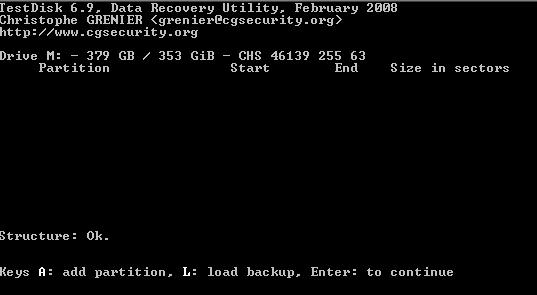

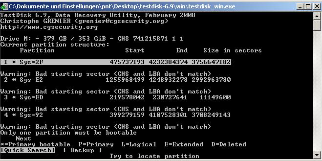

So habe jetzt noch Testdisks Screens angehängt, mag mir jetzt vllt wer helfen :(?

Was Du aber schon mal probieren solltest, im Menü Geometry die Einstellungen soweit zu ändern, dass Heads auf 255 steht und Sectors auf 63. Danach muss die Diagnose noch einmal durchlaufen und dann die PICs wieder hier einstellen.

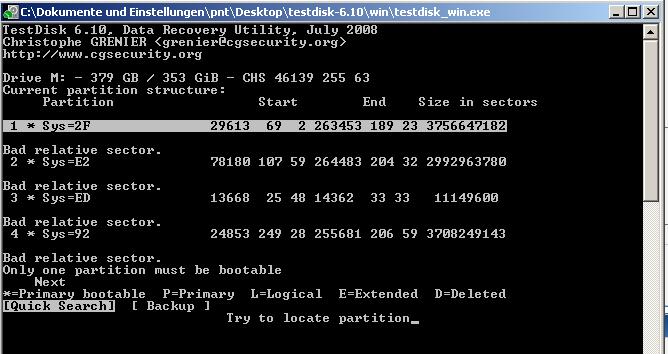

Hast Du die Einstellung mit der Geometry denn ducrhgeführt und nochmal eine Analyse gemacht?

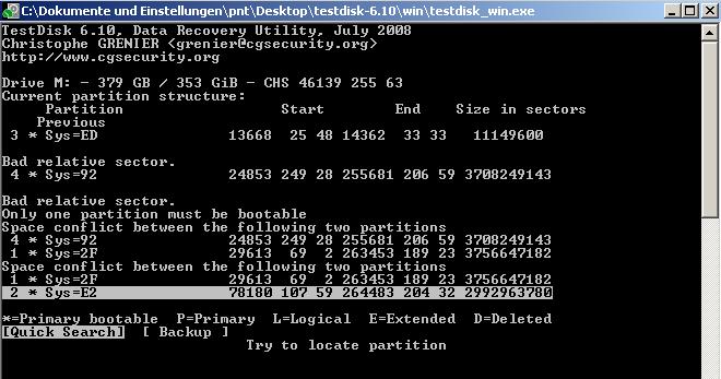

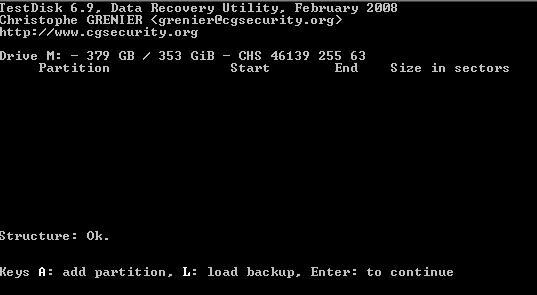

So Screen habe ich hochgeladen, nach den ändern der Daten die du gepostet hast, kommt nun: No partition found or selected.
Verwende auch mal die Testdisk Version 6.10, da sind viele Verbesserungen eingeflossen.
Du hast nur einen Screen eingestellt, wir brauchen den Screen direkt nach drücken von Analyse (dann erscheint Quick Search unten als Menüpunkt), dann nach der Schnellen Suche und wenn bis dahin keine Partitionen gefunden wurden auch noch den Screen nach Deeper Search. Es kann durchaus auch noch eine andere Geometry zum Erfolg führen. Ein paar Informationen zur Geometry findest Du hier.

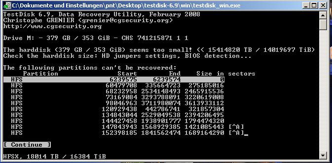

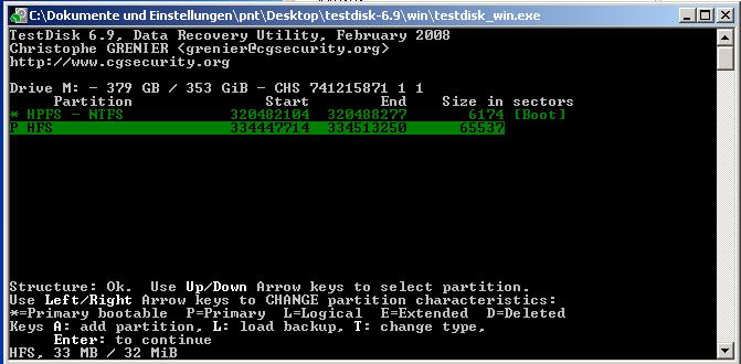

Doofe Frage aber was soll ich nun auswählen zum scannen, habe 2 Bilder angehängt.
Übrigens danke das du mir hilfst!
Tja, da erwischt Du mich leider auf dem falschen Fuß, eine derartige Anzeige habe ich noch nicht gesehen, da muss ich morgen selber mal nach googlen. Normalerweise kann man an dieser Stelle überhaupt nicht wählen?!
