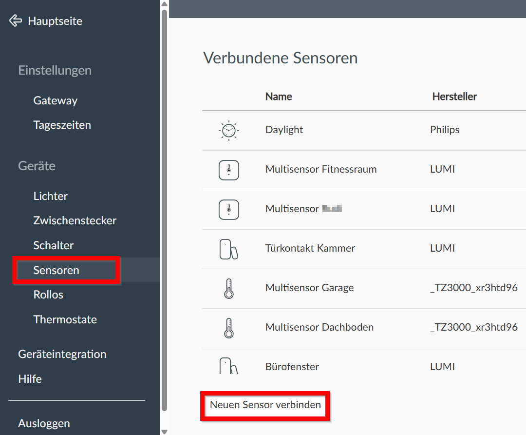

Für Sensoren musst du in das entsprechende Untermenü und dann "Neuen Sensor verbinden".
Dann am Sonoff die Pairing Sequenz einleiten.
Um zu sehen, ob Werte erfasst werden und wann zum letzten Mal, einfach einen der Sensoren anklicken.

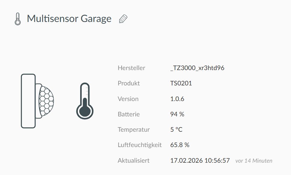

Das ist genau der, den ich oben in Beitrag #11 gezeigt habe. Den habe ich in der Garage stehen. Siehst du am _TZ3000_xr3htd96
Das Teil braucht auch kein Custom DDF und sollte plug n play funktionieren.

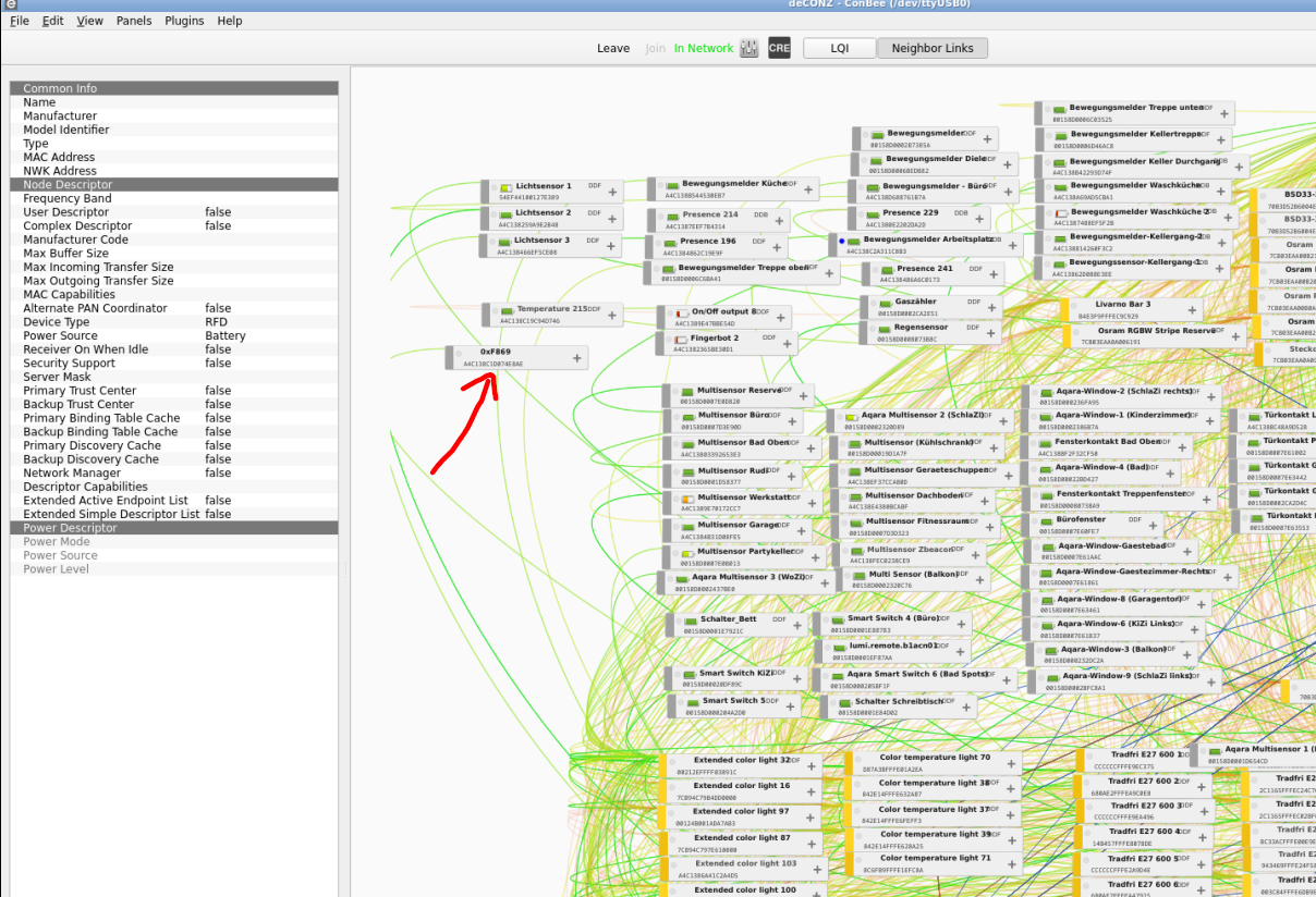

Wie sieht denn dein Mesh aus, wenn du die Deconz GUI aufrufst?
Unbekannte Geräte sehen so aus:
Das blaue 0x0000 Device ist der Conbee.

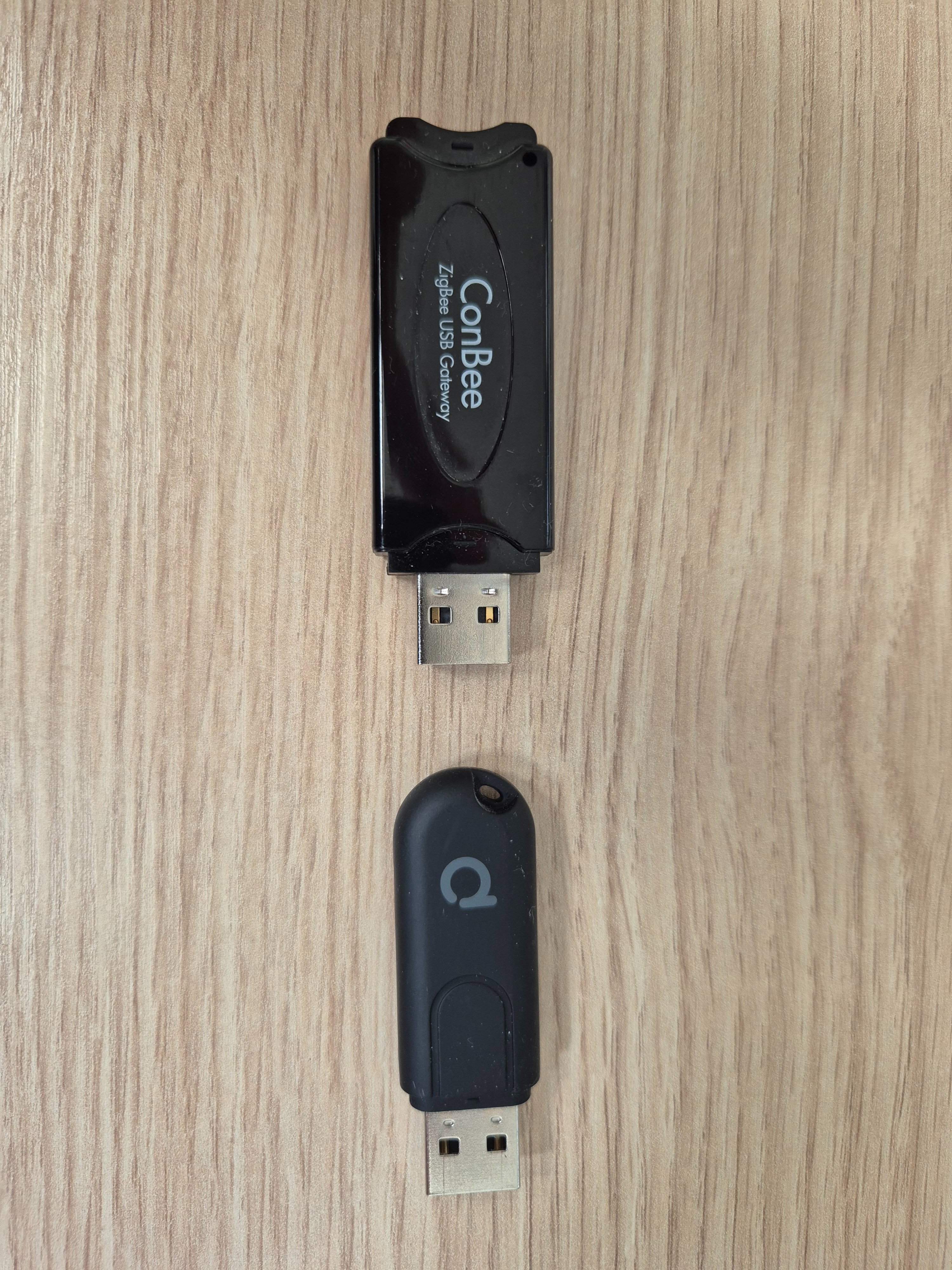

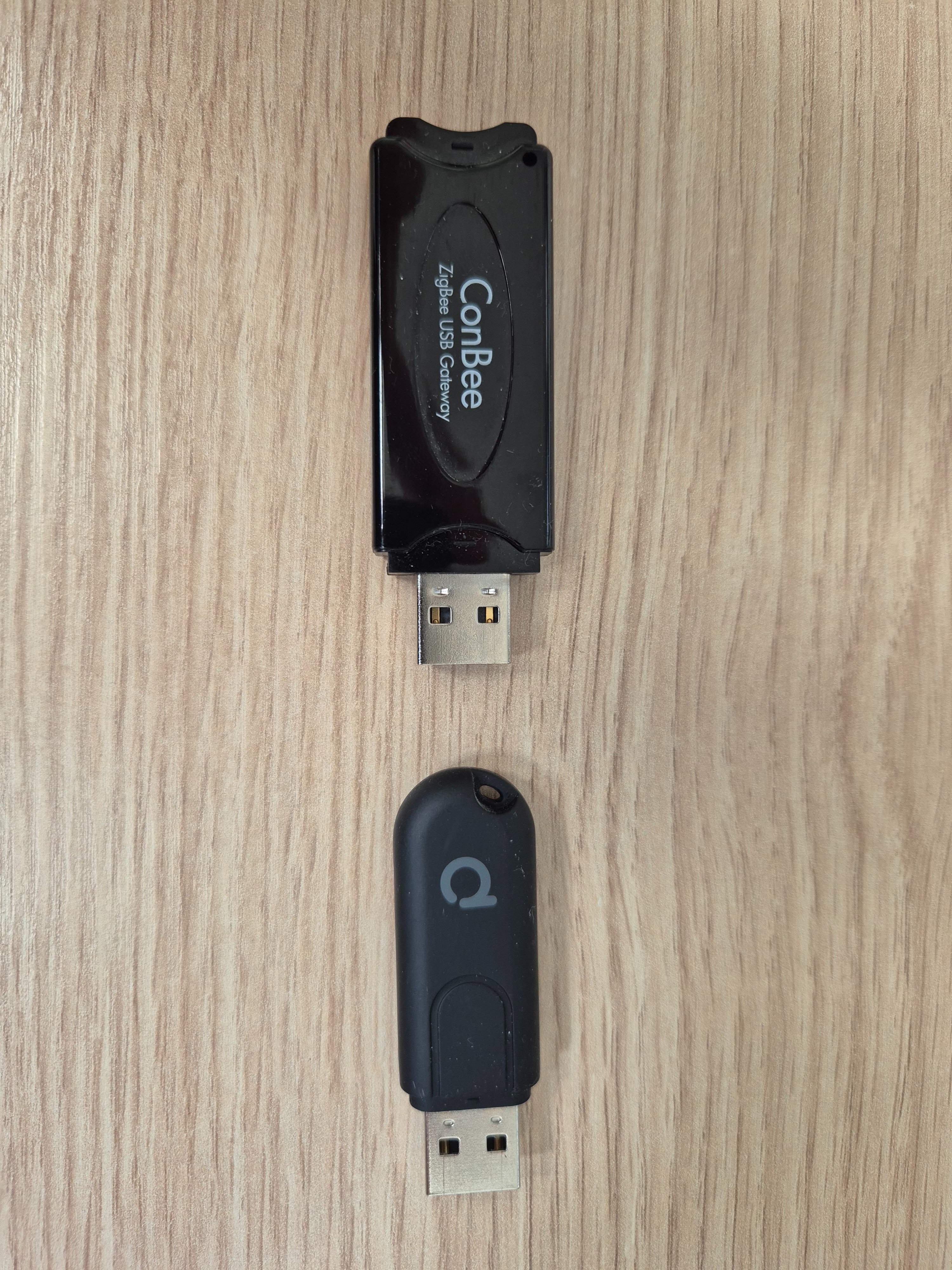

Der große ist der 1er. Der kleine der 2er. Grundsätzlich funktionieren beide gleich gut mit Zigbee. Wichtig ist ein kurzes Verlängerungskabel am USB Anschluss zu nutzen und den Stick nicht direkt am Gerät zu betreiben.
Senkrechte Montage bringt die beste Reichweite.

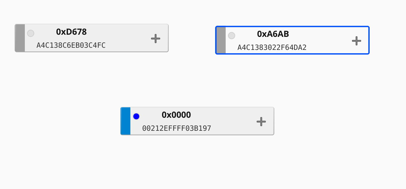

Die beiden grauen Devices werden deine Aktoren sein. So wie sie da jetzt sind, sind sie nicht unterstützt.
Es deutet aber darauf hin, dass deine Installation und die Kommunikation mit dem Conbee grundsätzlich in Ordnung ist und funktioniert.

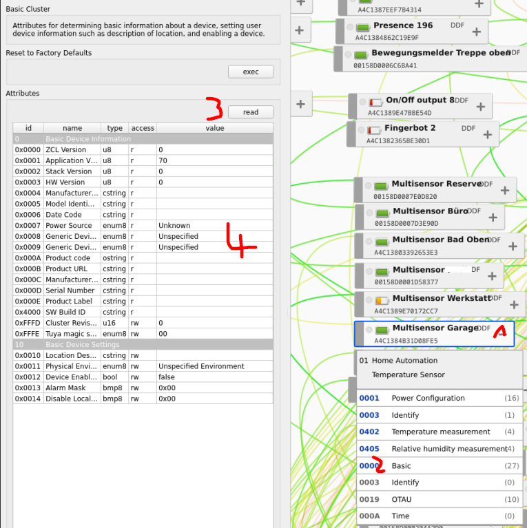

Toggle einen von den grauen auf (1), selektiere die Basic Cluster (evtl. per Doppelklick) (2) und dann auf der linken Seite auf Read Attributes (3). Dann drückst du kurz den Knopf am entsprechenden Sensor. Dieser blinkt dann kurz und im Deconz solltest du auch ein kurzes Blinken am Device sehen.
Anschließend stehen die ausgelesenen Device Attribute auf der linken Seite in der Tabelle (4).
Das postest du dann hier.

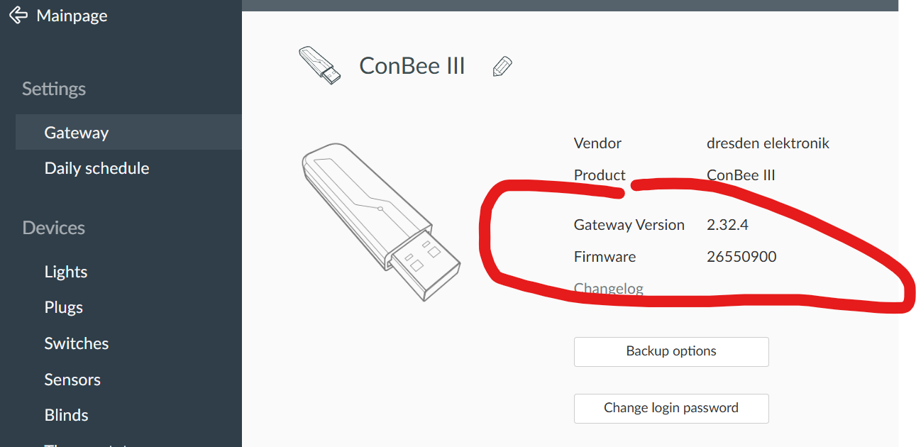

Die Firmware 26400500 auf dem Stick ist vom 18.08.2021. Eine neuere gibt es nicht.
https://deconz.dresden-elektronik.de/deconz-firmware/
Wichtiger ist die Gateway (Phoscon) Version, da in dieser die Unterstützung für die Geräte enthalten ist.
Da hast du schon die neuste.
https://phoscon.de/en/changelog
Das habe ich gemacht für einen der beiden grauen. Es wurde danach die Verbindungslinie zum Gateway hergestellt.

Scheint das gleiche zu sein. ABER: Wieso muss ich im Webinterface nochmal den Sensor suchen? Wieso wird das nicht "übernommen"? Erkannt und gepaired wurden beide ja. Im webinterface wird dann kein Sensor mehr gefunden.
Ist denn im Interface unter Geräte / Sensoren überhaupt ein Temperatursensor gemeint? Das Icon sieht eher nach einem Bewegungssensor aus.
Da sind alle Arten von Sensoren gemeint.
Und was steht dann in der Basic Cluster Attribute Liste? Teile doch mal einen Screenshot.

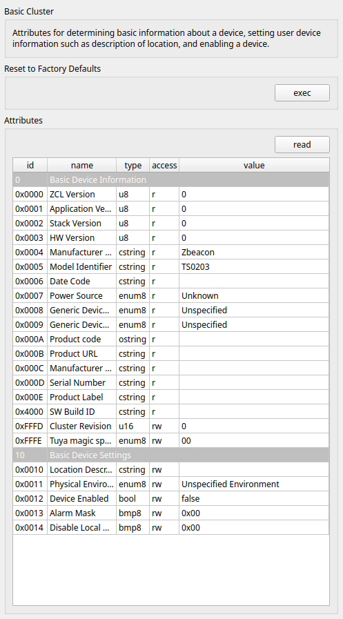

Hier ein Screenshot. Diese Attribute Liste ist für beide Sensoren absolut gleich? Ist das korrekt?
