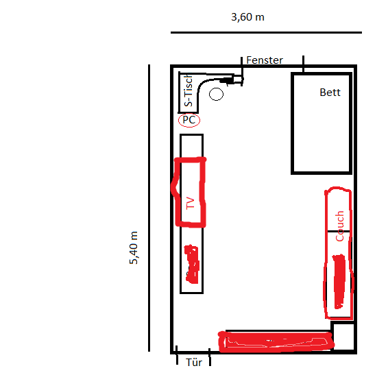

Zimmer mit 5.1 System einrichten (Skizze)
@florian.: Dein Vergleich hinkt aber gewaltig. Denn wenn die Vorgabe ein 5.1 System ist, dann ist das Stereosetup automatisch durchgefallen, da hier kein 5.1 möglich ist. Klang hin oder her.
@TE: 5.1 würde nur Sinn machen, wenn dein Schreibtisch neben der Kommode für TV stehen würde. Die Couch dann entsprechend positioniert. Also müsstest du erstmal schauen ob du das platzmässig auch so stellen kannst.
so könnte ich das Zimmer auch noch stellen, dann könnte es doch klappen oder?
Nochmal: Nein.
Es kommt vor allem auf deine Sitzposition an. Die ist von Couch und / vorm Schreibtisch vollkommen unterschiedlich. Auch die Ausrichtung passt nicht. EIgentlich passt gar nichts.
Die Möglichkeit, die dir bleibt, hab ich dir auf der letzten Seite bereits gezeigt.
Selbst wenn du dich dazu entscheiden solltest, ein 5.1 System nur für den PC zu verwenden, so kannst du es mit dem Schreibtisch / der Sitzposition dort in der Ecke vergessen. Ausgehend von dem Bild müsste der Monitor direkt neben dem Fernseher stehen / du vorm Fernseher sitzen, damit beides irgendwie zusammen nutzbar ist (selbst dann ist es nicht das gelbe vom Ei).
