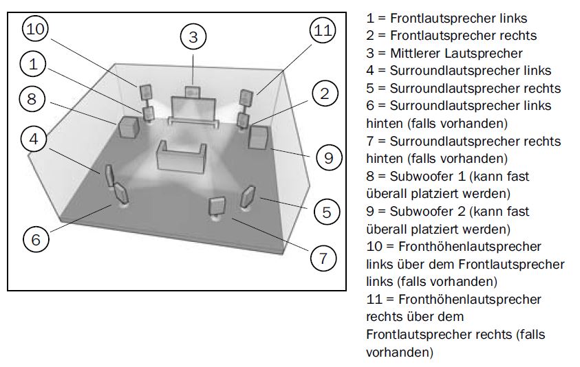

Guten Tag ich habe meine LAutsprecher am Receiver angeschlossen nur habe ich glaube ein Fehler gemacht unzwar die Richtung vertauscht muss ich das Links/rechts nehmen wenn ich vorm TV sitze oder wenn ich mit dem Rücken zum TV stehe?
So wie du auf den TV drauf schaust.
Heißt ich müsste die Kabel jetzt am Receiver einfach nur umstecken?
Normal gibt es bei 5.1 Receivern ein Rauschgenerator um die Pegel anzupassen (Raumgröße, Distanzen der Lautsprecher zum Ohr). Da du glaubst die Kanäle vertauscht zu haben sollten die Kanäle beim Test damit da auftauchen wo sie hin gehören.
5.1 = 1FL, 2FR, 3Center, 8 oder 9 SUB, 4SRL, 5SRR
