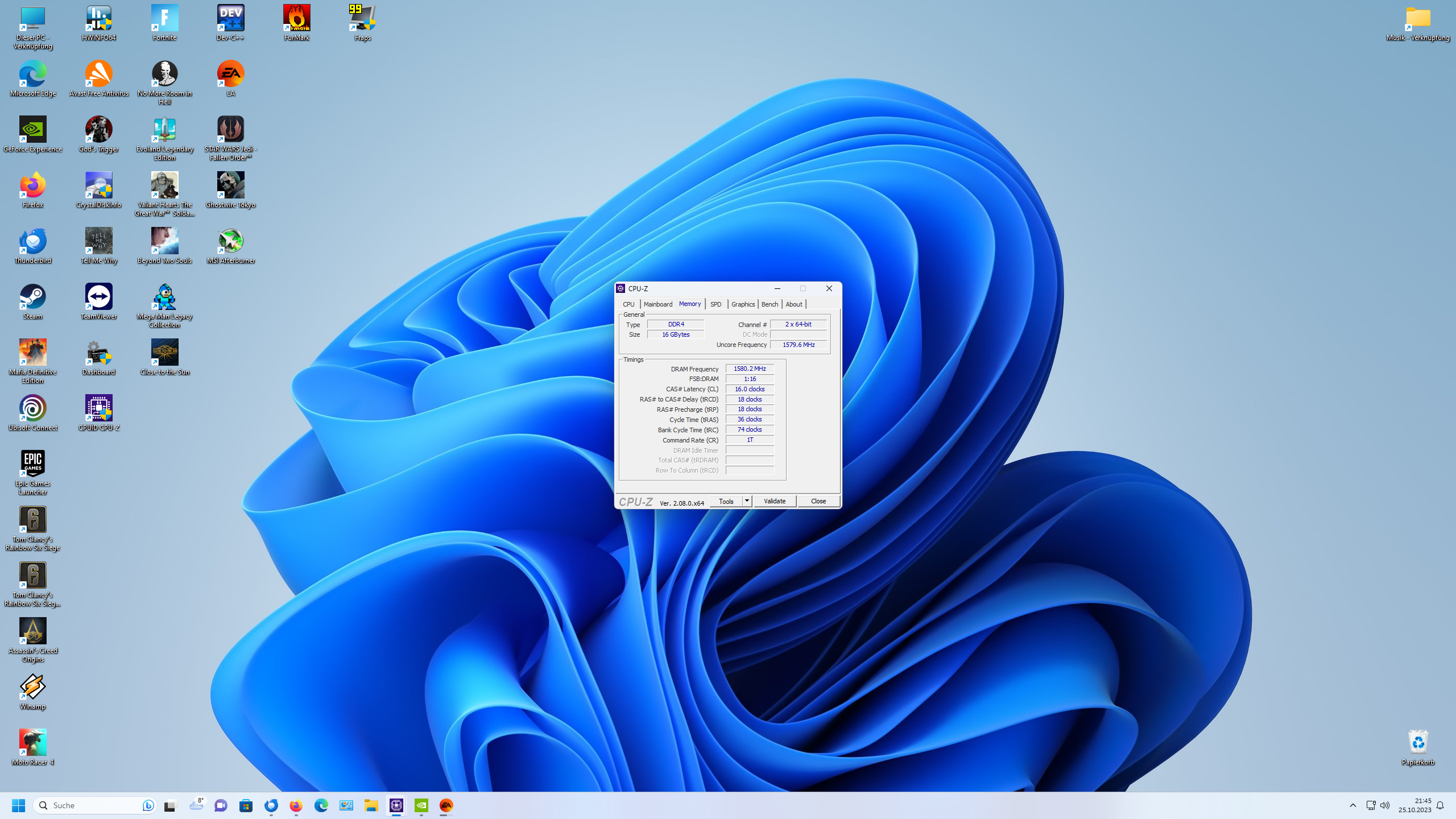

Da stimmen die Frametimes nicht. Hast du die mal mit Afterburner dokumentiert?
Ich geh mal davon aus, dass da irgendeine Software bei dir im Hintergrund Probleme macht.
Eine Option könnte noch der Arbeitsspeicher sein, dass da eventuell zu scharfe Timings eingestellt sind.
Könntest du mal bitte einen Screenshot von CPU-Z posten?

Frametimes sind oben links zus ehen, wenn ich es richitg eingestellt habe im Afterburner.

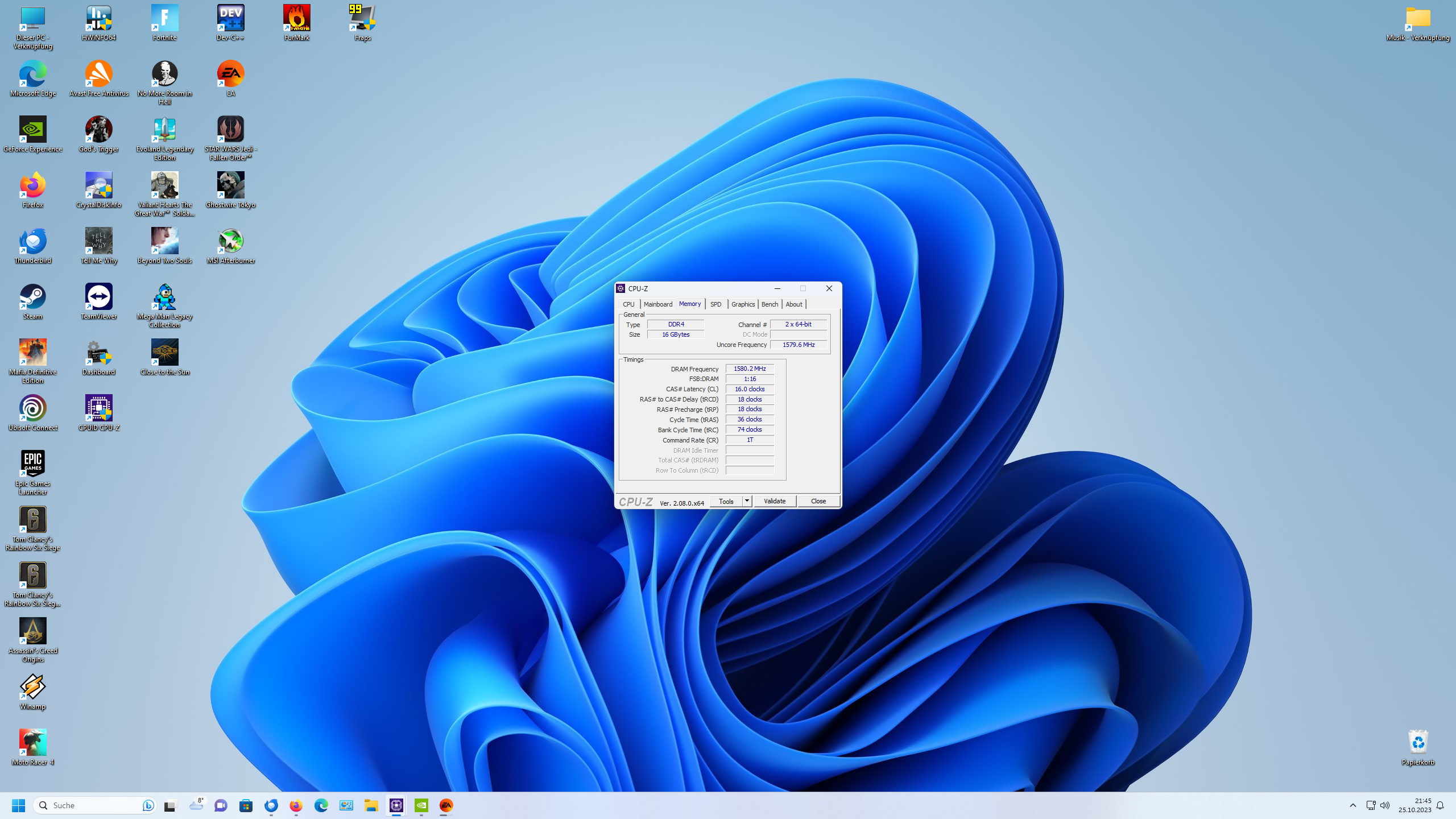

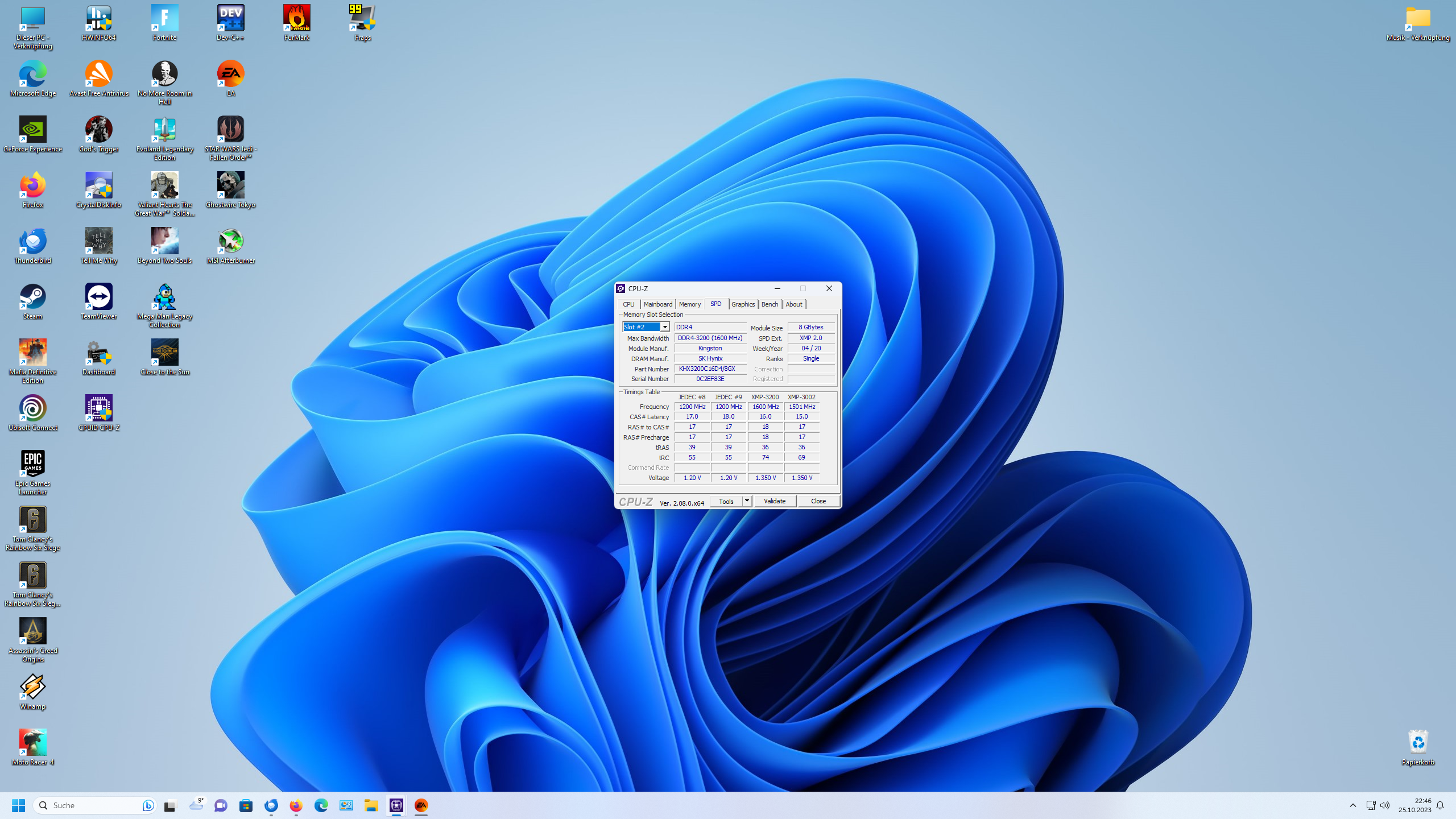

Poste doch mal bitte den ganz genauen Arbeitsspeicher den du hast. Die Timings sehen mir etwas scharf aus. :)
Kannst du unter SPD bei CPU-Z auslesen.
Bitte.
Ich habe aber nie was dran gemacht am RAM.
