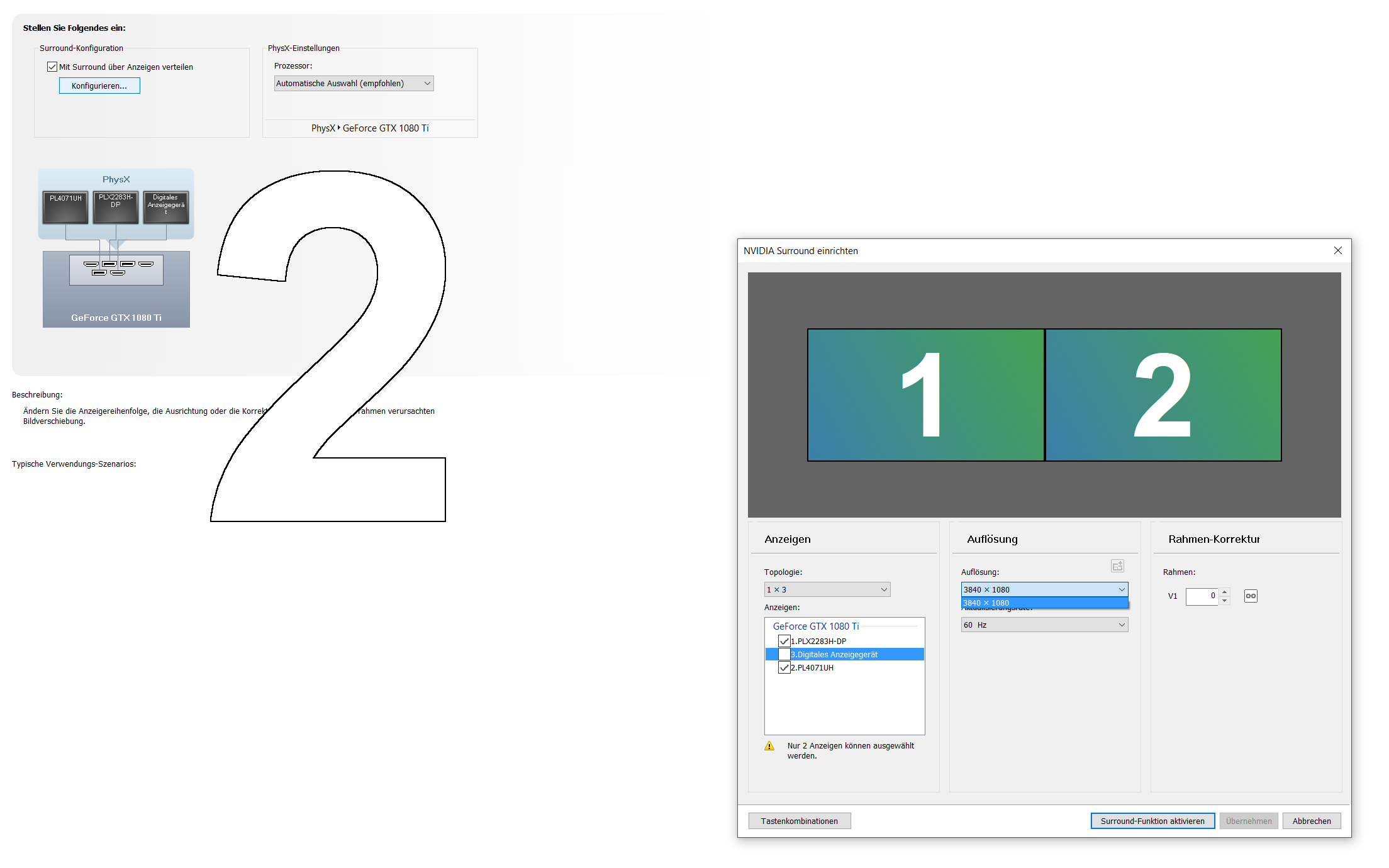

Ich klinke mich hier mal mit ein. Ich kriege NVidia Surround View gar nicht zum laufen. Eigentlich habe ich einen 40" (16:9 / 2160p) und einen 21,5" (16:9 / 1080p). Der kleinere hängt Hochkant an dem Großen. Das passt von der physichen Größe hervorragend. Jetzt war meine Überlegung, ob ich mir noch einen zweiten 21,5" anschaffe um die zwei äußeren Monitore im Portait-Modus zu haben und den mittleren im Landscape-Modus. So wären die beiden äußeren Monitore in Spielen wirklich nur so einen leichte Blickerweiterung. Beide Monitore hängen per DP dran. Um das ganze zu testen habe ich noch einen SamsungTV via HDMI angekoppelt. Auflösungen eingestellt (also 21,5" Portrait / 40" Landscape / 21,5" Portrait). Das lässt sich via Nvidia Surround so aber nicht konfigurieren. Gibt es da eine Möglichkeit das irgendwie einzustellen bzw irgendwelche Tricks das auszuhebeln?
Anschließen habe ich, um die Surround-Funktion überhaupt zutesten alle Monitor auf 1080p/60Hz/Landscape in Windows konfiguriert. Aber nicht mal so lässt sich die Surroundview einstellen. Er will einfach keinen dritten Monitor dazu nehmen. Egal wie es eingestellt ist. Wobei der Anschluss des Monitors anscheinend auch egal ist.

Ich kann Monitor 1+2 / 1+3 / 2+3 konfigurieren aber 1+2+3 geht nicht, obwohl alles gleich ist. Steh ich aufm Schlauch oder mache ich irgendwas falsch?
Es müssen in der Regel gleiche Monitore sein. Wenn Du es runterbrichst hast Du das gleiche Problem wie der Threadersteller. Verschiedene Monitore ... AMD.
Ich kann meinen 40" auch nicht mit den drei 30" zusammenklemmen.
Naja kann ich denn bei AMD über Eyfinity zwei Monitore im Portrait-Modus und einem im Landscape-Modus koppeln? Oder kann man es nur mittels Window-Mode der Spiele umgehen?
