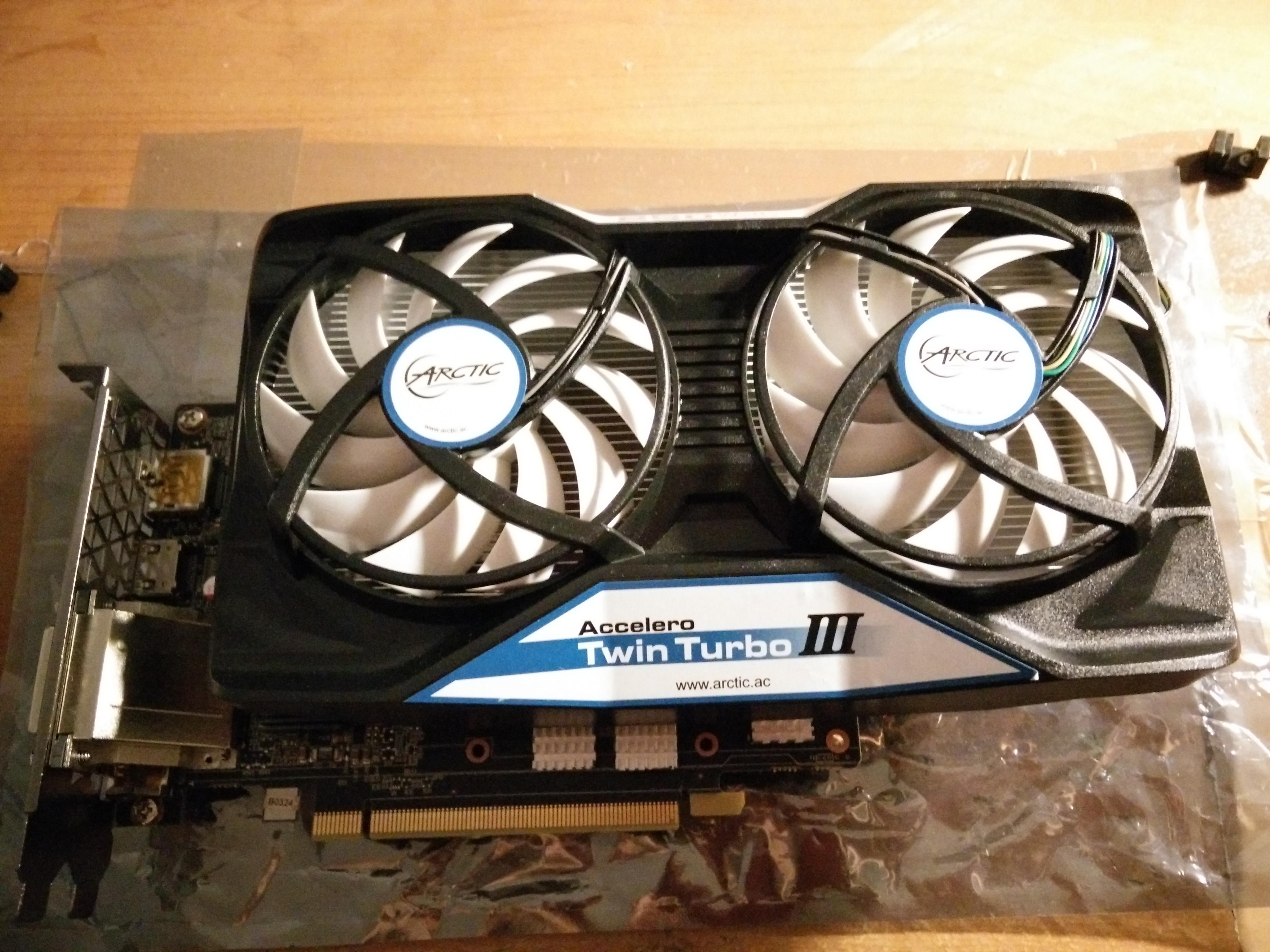

Ach ja ich habe nun den Twin Turbo 3 dran gemacht. Die Backplate war ein Alptraum, kann diese nicht weiter empfehlen und wird somit bei mir nicht verwendet. Der Kühler selbst ist sehr gut, also holt euch lieber den Mono plus oder Twin Turbo 2. Achtung beim festschrauben! Ab ein bestimmten Punkt fängt sich die karte an zu verbiegen. Nur soweit schrauben dass alles fest sitzt und nicht mehr herumwackelt, dann etwa eine 1/4 Drehung geben und gut ist.

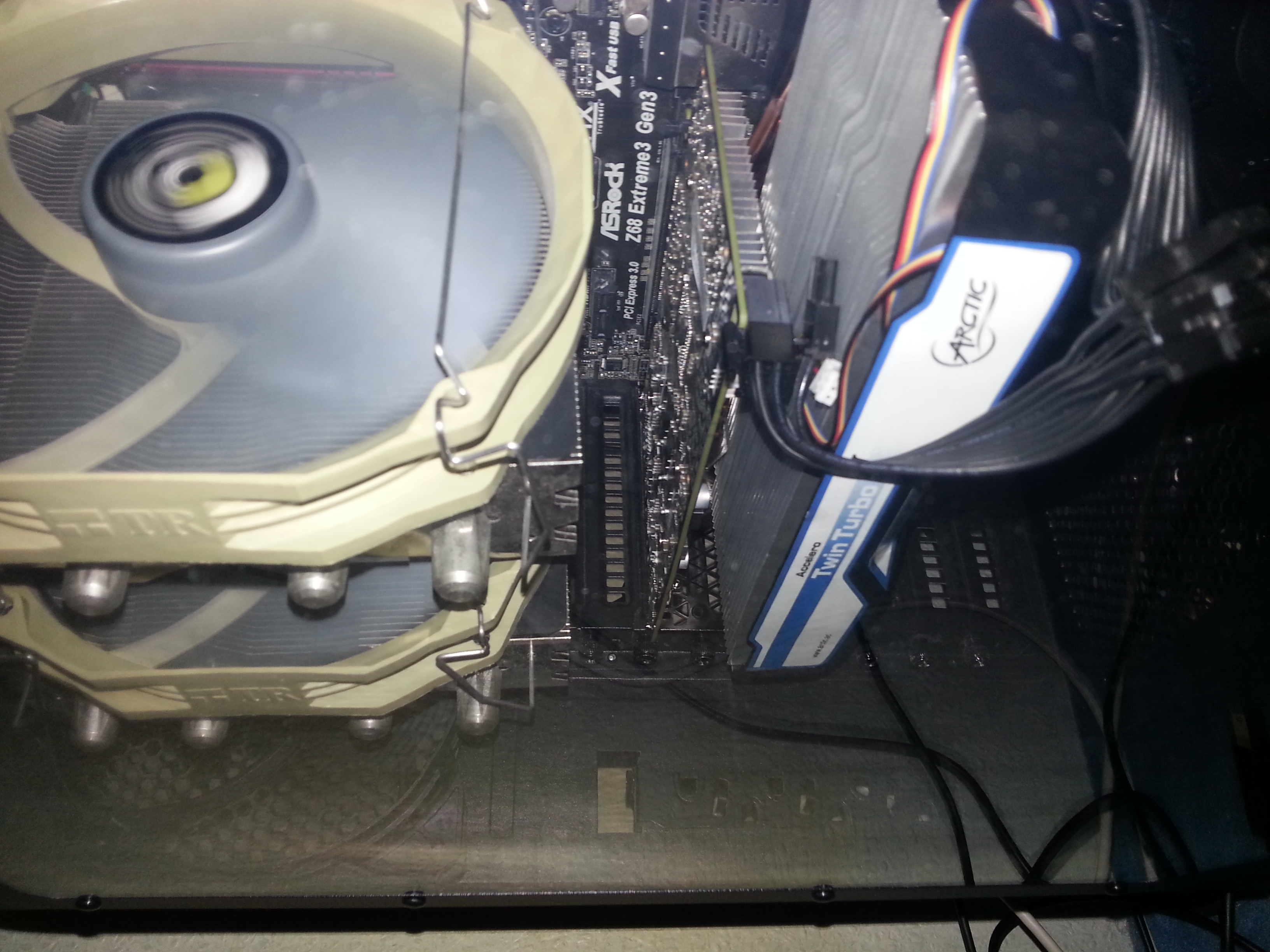

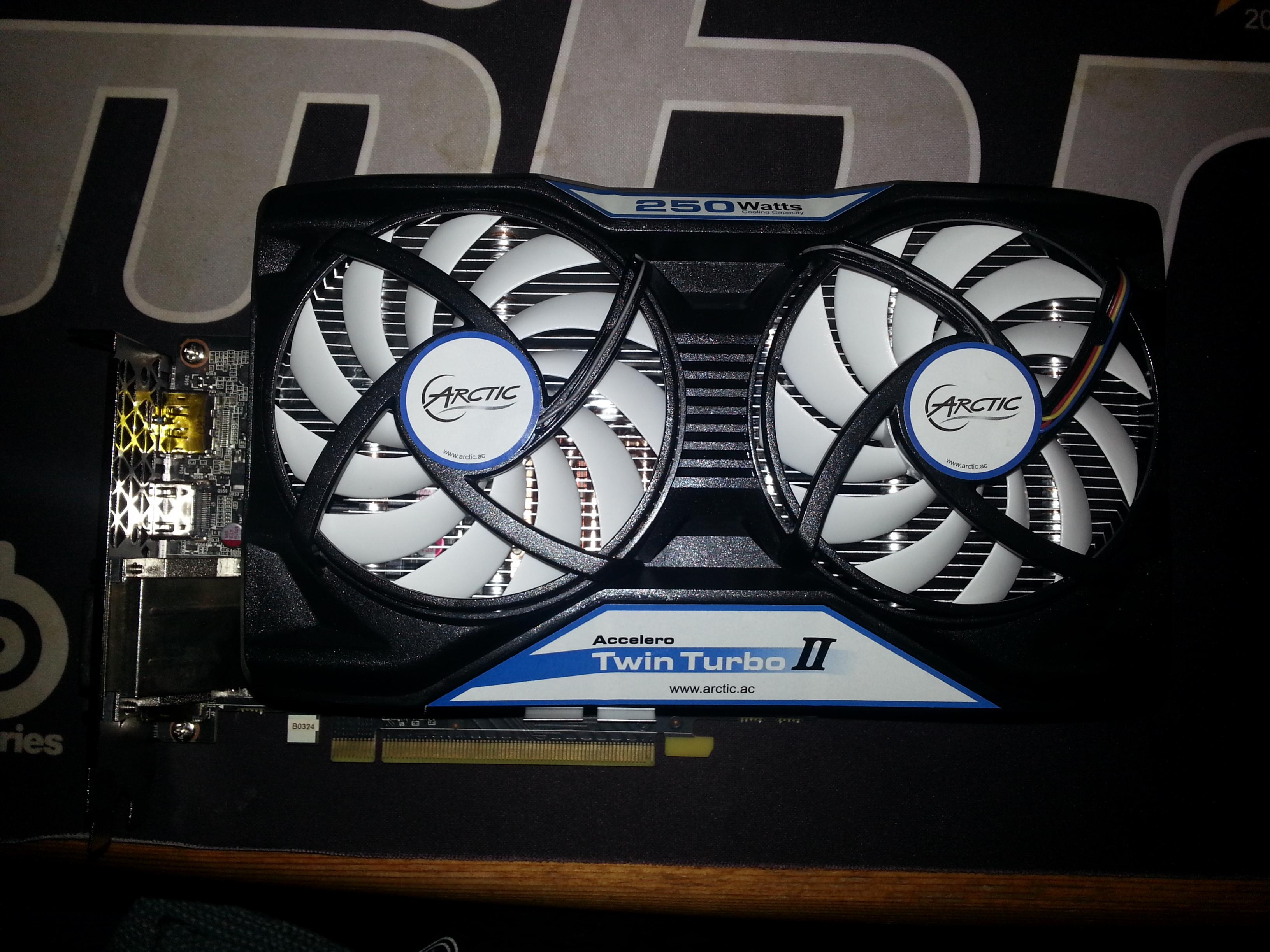

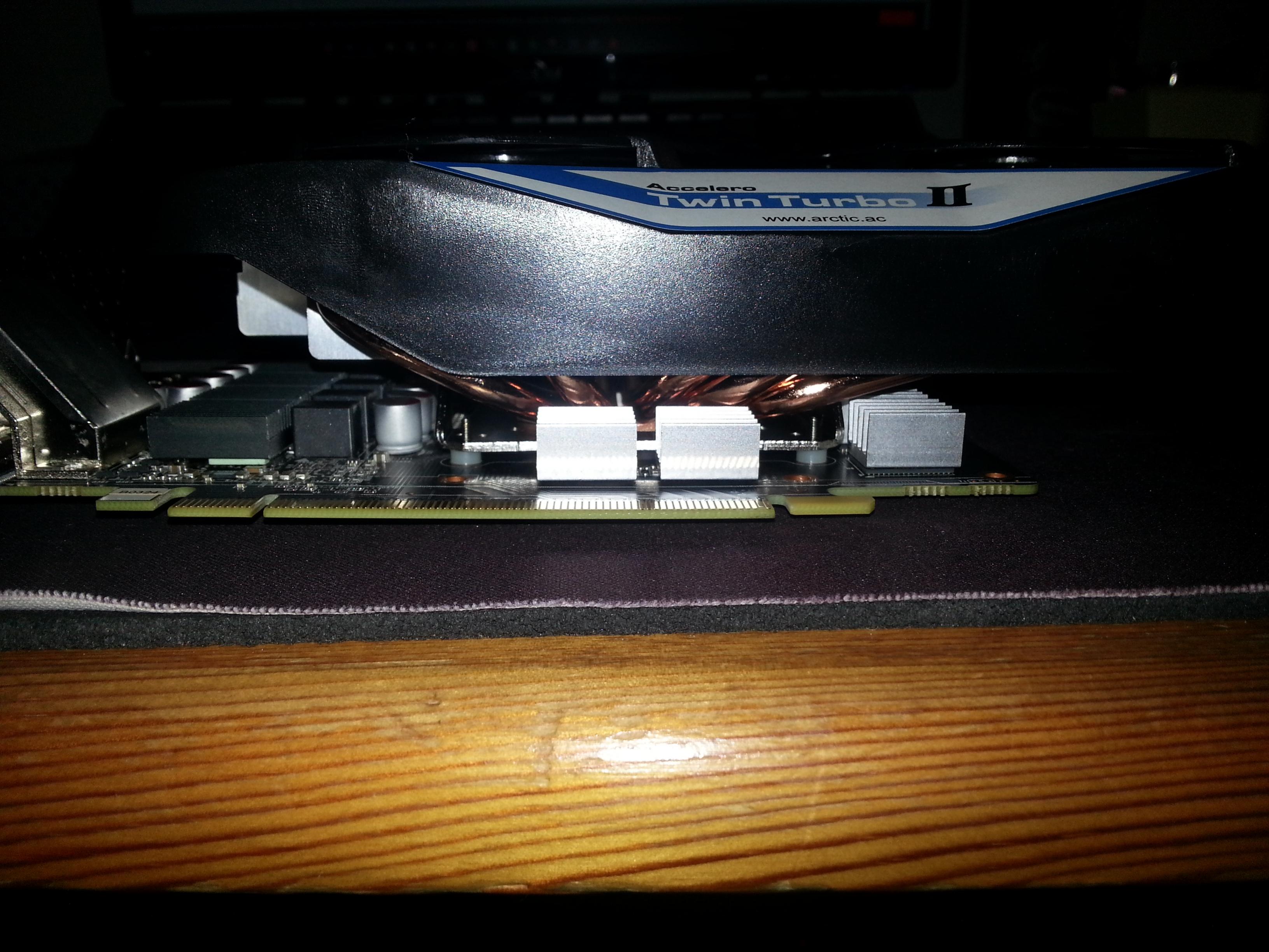

Habe gerade ne Stunde Overwatch gespielt mit Gpu auf 2 GHZ und original Rom. Max 46 °c warm bei bis zu 80-99% Auslastung @1620p Ultra und 60 fps (Zusammen mit Coolaboratory Ultra). Im Anhang habe ich mal 2 Bilder hochgeladen. Zu beachten ist bei den Bildern, dass die beiden Vram Bausteine Richtung pcie halb von der Halterung verdeckt werden.

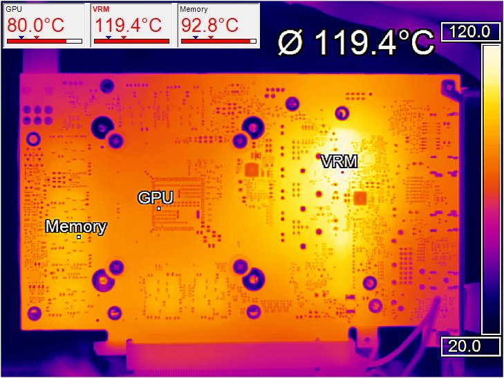

Was den Temps der vrm's angeht: Wenn ich nicht falsch liege, umso kühler umso effizienter laufen diese (Von der Langlebigkeit abgesehen), was natürlich für Oc Interessant ist. Der Richtwert ist soweit möglich unter 80°c zu bleiben (Je nach Karte spricht man von max 100-105°c. Im Betrieb sind diese nicht selten mit Stock Lösungen um die 90°c herum). Das Bild kenne ich gut, ich habe mich auch danach gerichtet, quasi als worstcase Scenario. Leider besitze ich keine Thermocam um mal ein aktuelles Bild zu machen. Ich schätze das ganze pcb, bis auf die vrms, nicht wärmer als ~50°c beim Spielen wird. Was völlig in Ordnung geht.
