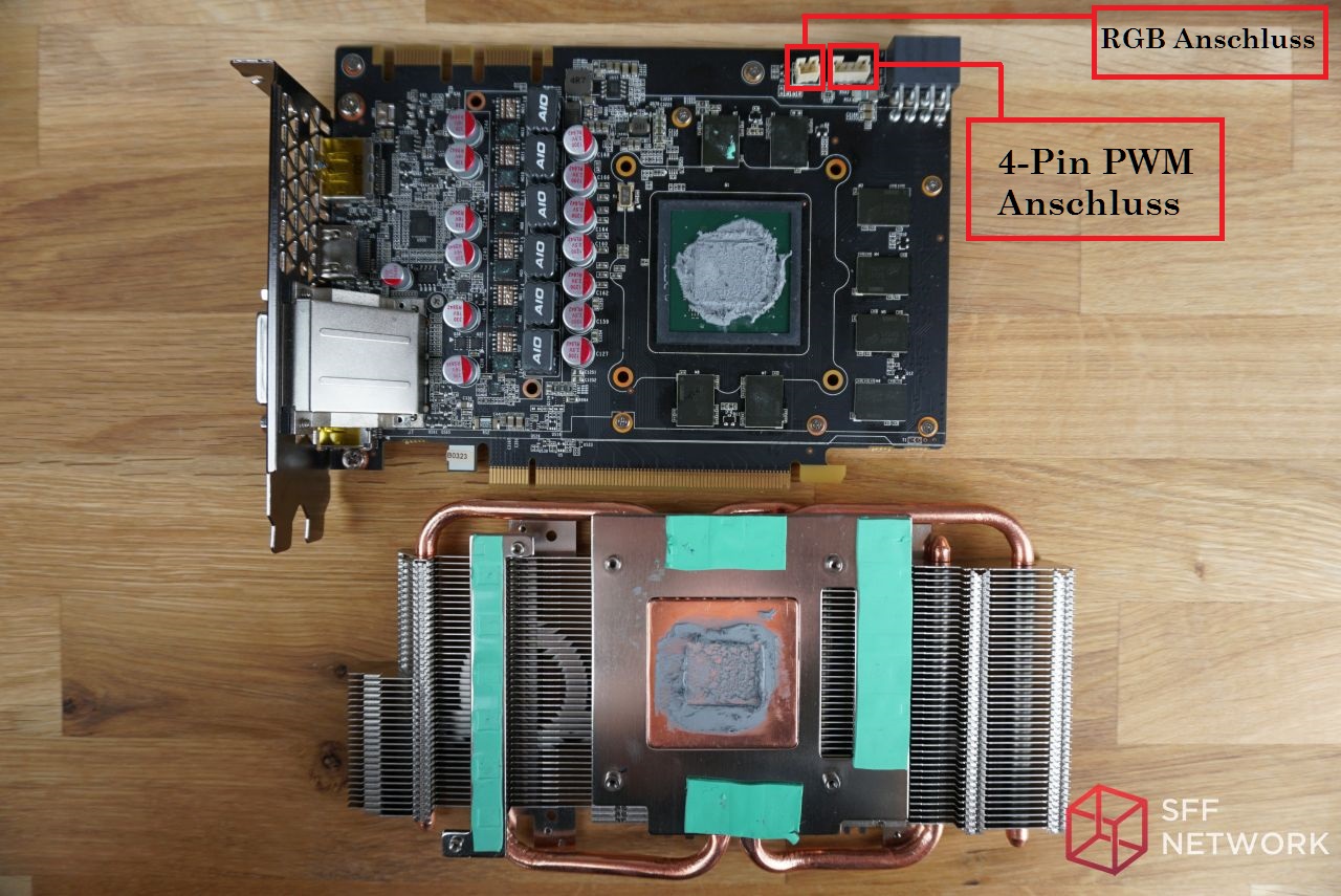

Dafür gibts ne simple Lösung.
1x https://geizhals.de/phanteks-4-pin-pwm-y-kabel-ph-cb-y4p-a1714102.html
2x https://geizhals.de/noctua-nf-a9-pwm-a1165585.html
ODER 2x https://geizhals.de/noctua-nf-a9-pwm-chromax-black-swap-a2177219.html
Den bisherigen Lüfter abmachen und die beiden 92mm Lüfter mit Kabelbinder auf dem Kühlkörper befestigen. Lüfterkabel an den Y Adapter anbringen, den auf die Grafikkarte stecken wo bisher die Lüfter dransteckten. Eben mal gegoogelt, die Zotac 1080 mini hat einen normalen 4-Pin PWM Anschluss für Lüfter auf dem PCB.
Weitere Alternative:
2x https://geizhals.de/arctic-f9-pwm-pst-acfan00214a-a2483257.html
Die haben den Y-Adapter schon integriert. Da steckst du einen Lüfter an den 4-Pin PWM Anschluss und den zweiten Lüfter an den ersten. Damit kannst du dir den Y Adapter sparen.

Eine andere Variante wäre, die Lüfter zu tauschen. Das sollte schnell erledigt sein, wenn ich mir das Kärtchen so ansehe. Gib doch mal "Zotac 1080 Mini+ Lüfter tauschen" eine Suchmaschine Deiner Wahl ein. Vielleicht findest Du was auf Amazon oder E-bay. Das müssten ein 90mm Axial und ein 100mm Axiallüfter sein. Ich weiß nicht, wieviele Revisionen Zotac davon auf den Markt geworfen hat. Musste mal auf die Aufkleber gucken.
Auf die Schnelle hab ich noch ne kleine Anleitung gefunden. Klick Wenn es nur die Lüfter sind, wäre es ja sehr schade, die 1080Ti in Rente zu schicken. Allerdings dürften die angesteuerten 60 FPS in 4K selbst mit angeschalteten treiberseitigen Zaubertricks und der älteren CPU sehr ambitioniert sein. Und die 8GB VRAM sind auch nicht der letzte Schrei. Wenn Du das Kärtchen reparierst, kann Du sie auf jeden Fall wesentlich besser verscherbeln als mit defekten Lüftern. Die paar Kröten für die Lüfter, solltest Du bei einem Verkauf der Karte locker wieder reinholen.
