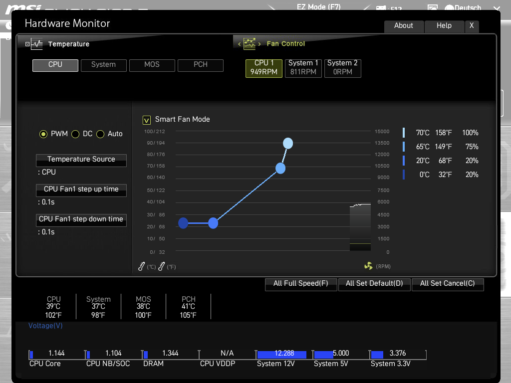

Habe ein MSI B450M PRO-VDH MAX, der Lüfter hat einen 4pin Anschluss, im Anhang ist meine Lüfterkurve

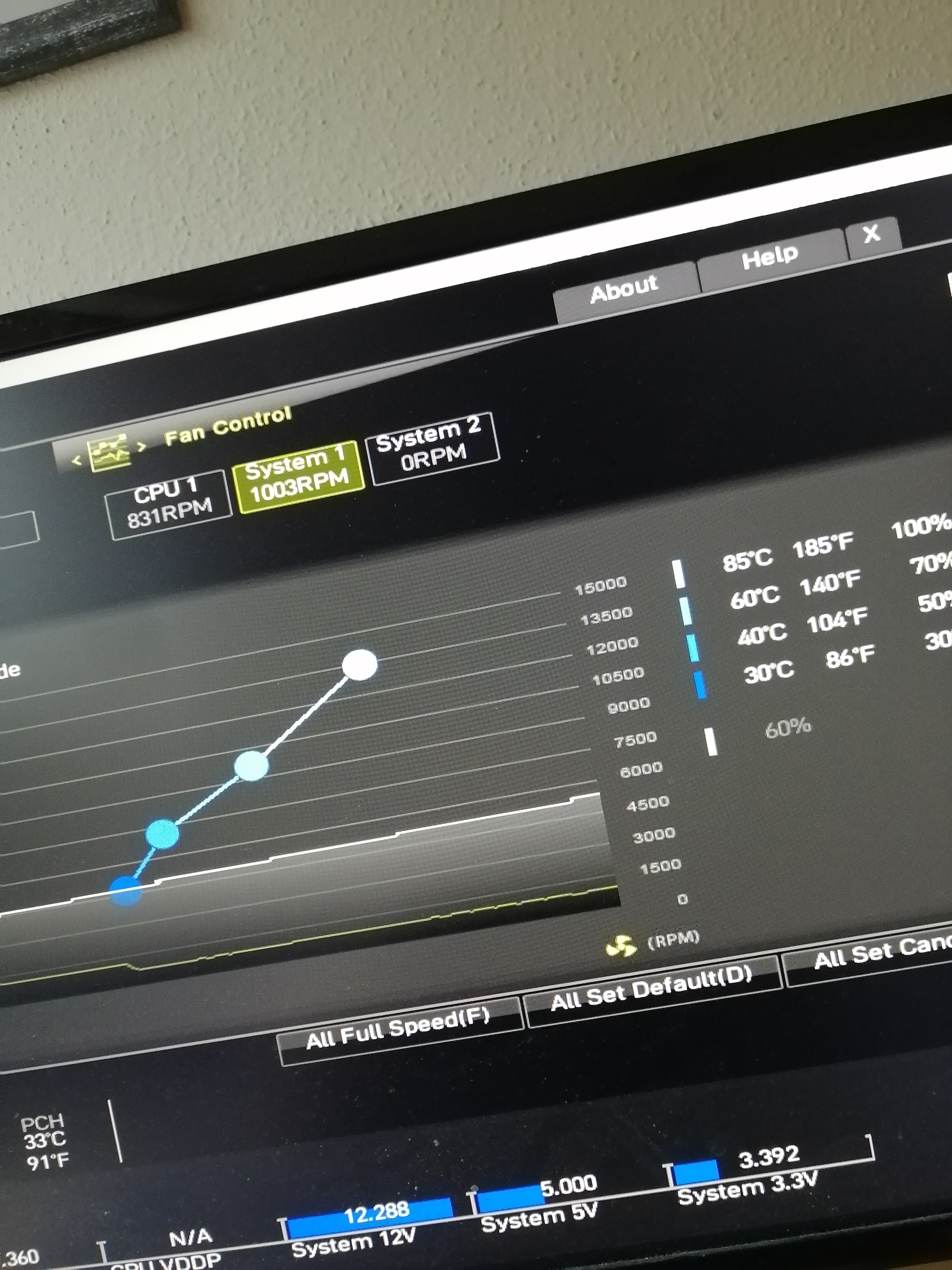

Lüfter auf PWM anstatt DC gestellt? Lüfterkurve länger flach und dann zu ende hin steiler einstellen... Ein Foto wo man alles in dem Bios Fenster sieht wäre hilfreicher ;-) An welchem Anschluss steckt der Lüfter ? Stellst du auch diesen Anschluss im Bios ein ?

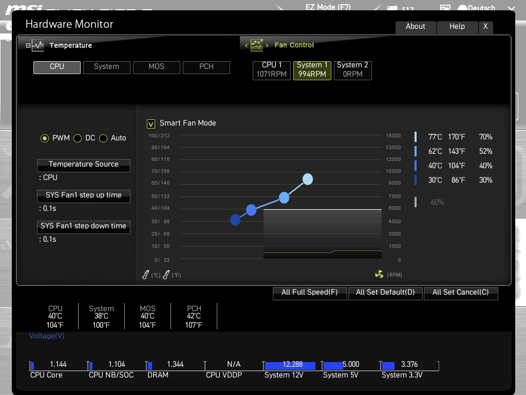

Die muss ungefähr so ausschauen, dann dreht überhaupt nichts mehr hoch.
Was hast du für eine CPU ? Stelle mal den Sensor um auf MOS so ist es immer noch nach CPU Last aber halt nicht direkt auf die CPU Temp bezogen weil es bei den neueren schon stark springt wegen der 7nm Fertigung.
eloop lüfter und hardware temperatursteuerung. Gehäuse BQ 600. lautlos.

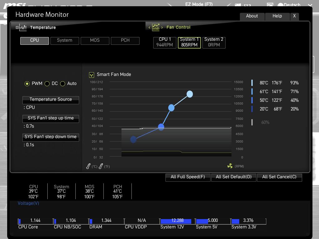

Stell mal die step up time und step down time von 0,1s auf 1s oder noch höher... dann sollte das mit dem hoch- und runterdrehen deutlich weniger werden

@Rickmer hmm ist irgenwie immer noch genauso, sobald ich discord starte oder egal was hört sich mein pc kurz an wie meine 7 Jahre alte Ps4

Zusammenfassung:
  • Es ist 4-Pin PWM Lüfter - rechts im Bild
  • Angeschlossen am System-Lüfter-Anschluss
  • Steuerung steht auf PWM
  • Temperatur-Quelle ist System
  • Die Lüfter-Kurve ist entsprechend eingestellt

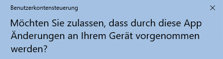

  3. HWiNFO (als Administrator) ausführen.
    Hat der Benutzer keine Administratorrechte wird der zur Eingabe des Passworts des Administrators aufgefordert.
    Siehe Benutzerkontensteuerung (Windows 10) | Microsoft Docs

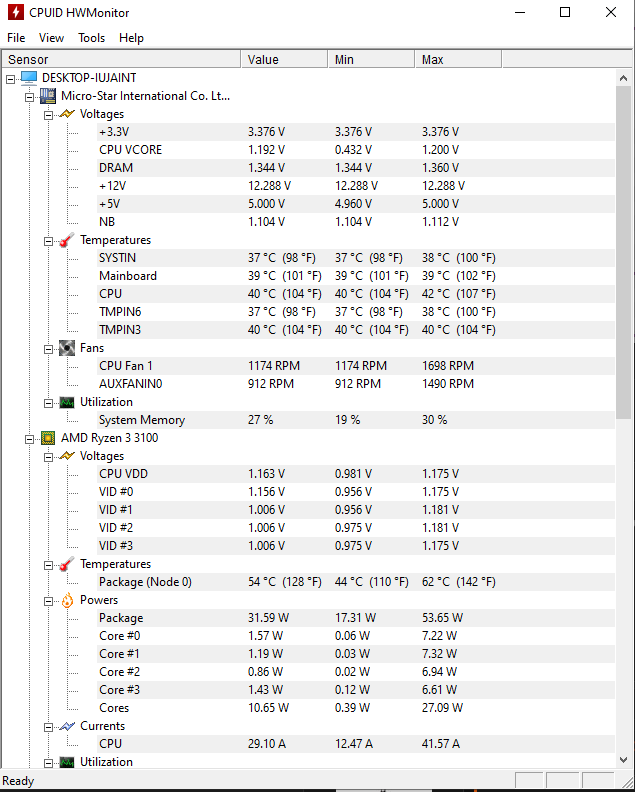

@Hauro die Temperaturen sind normal, nur wenn ich irgendein Programm öffne dreht der Lüfter für ca 15 Sekunden mit 200-300rpm mehr

Was ist das für ein CPU-Lüfter überhaupt ? Und nein deine Temperatur ist alles andere als „normal“ für deine CPU. Schaut dir nur die RPM Zahlen an. Alles über 800 RPM ist laut und deine Lüfter drehen schon mit 1000 RPM im Leerlauf. Deine Gehäuse Lüfter solltest du auch nicht mit der CPU Temperatur kontrollieren, wobei es bei deinen Temperaturen gar nicht mal so verkehrt wäre. Du musst auch deine Temperatur Intervalle anpassen, wenn du das plötzliche aufdrehen der Lüfter vermeiden willst.

Das erklärt so einiges. Ja von CPU auf System umstellen, aber nur für deine Gehäuse Lüfter. Tu dir selbst einen Gefallen und kauf dir bitte einen CPU-Kühler für 20-30€.

Die CPU-Temperatur geht nach HWMonitor im Leerlauf nicht unter 40°C und die System nicht unter 39°C.
Die Drehzahlen des Wraith Stealth Lüfters liegen im Drehzahlbereich zwischen 600 bis 2.600 U/Min.

Ryzen taktet sehr schnell rauf und runter, womit sich auch die Temperatur schnell ändert. Über die 'Fan step up time# können kurze Temperatur-Spitzen ausgeglichen werden.
Die Quelle der Temperatur für den System-Lüfteranschluss ist die CPU, daher verhält er sich wie der CPU-Lüfter. Wie geschrieben nach der System-Temperatur regeln und/oder auch hier die hohe Mindest-Temperatur berücksichtigen.
Lüfter ist dann der be quiet! Pure Wings 2, 80mm PWM (BL037) mit 1.900 U/Min, der mit mindestenes 1,174 U/Min dreht, was 61,7894% entspricht.
