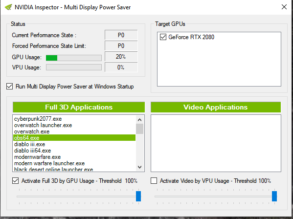

so ist meins eingestellt. mein screen läuft immer auf 180 hz, auch wenn meine karte in den idle wandert.

Muß mitlaufen (haken bei 'Run at Windows Startup') ist aber unauffällig.
Solange keine Ausnahmen erstellt werden läuft der niedridste Powerstate. Unter 'Video Applications' alles einsortieren was im erweiterten 2D Modus laufen soll und unter 'Full 3D Applications' fallen Spiele und Co.

Also packe ich bei "Full 3D Applications" alle Spiele rein und fertig? Mache dann noch den Haken bei Autostart und dann läuft alles außer der Spiele im Idle?

links alle games bei der die gpu hochtakten soll, wenn sie gespielt werden. haken bei deiner karte rein, bei autostart. rechts brauchst net. dann easy. gpu taktet im idle runter und wenn games an sind wieder hoch.

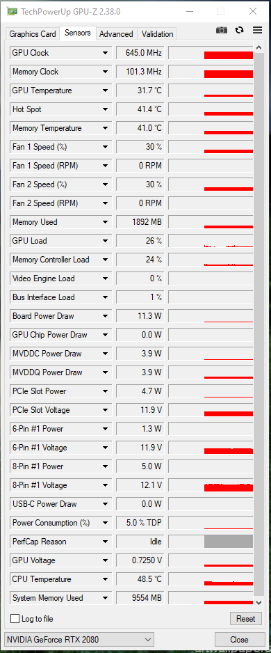

meine taktet im idle wie fogt:
CPU + GPU wird mit Wasser gekühlt.
