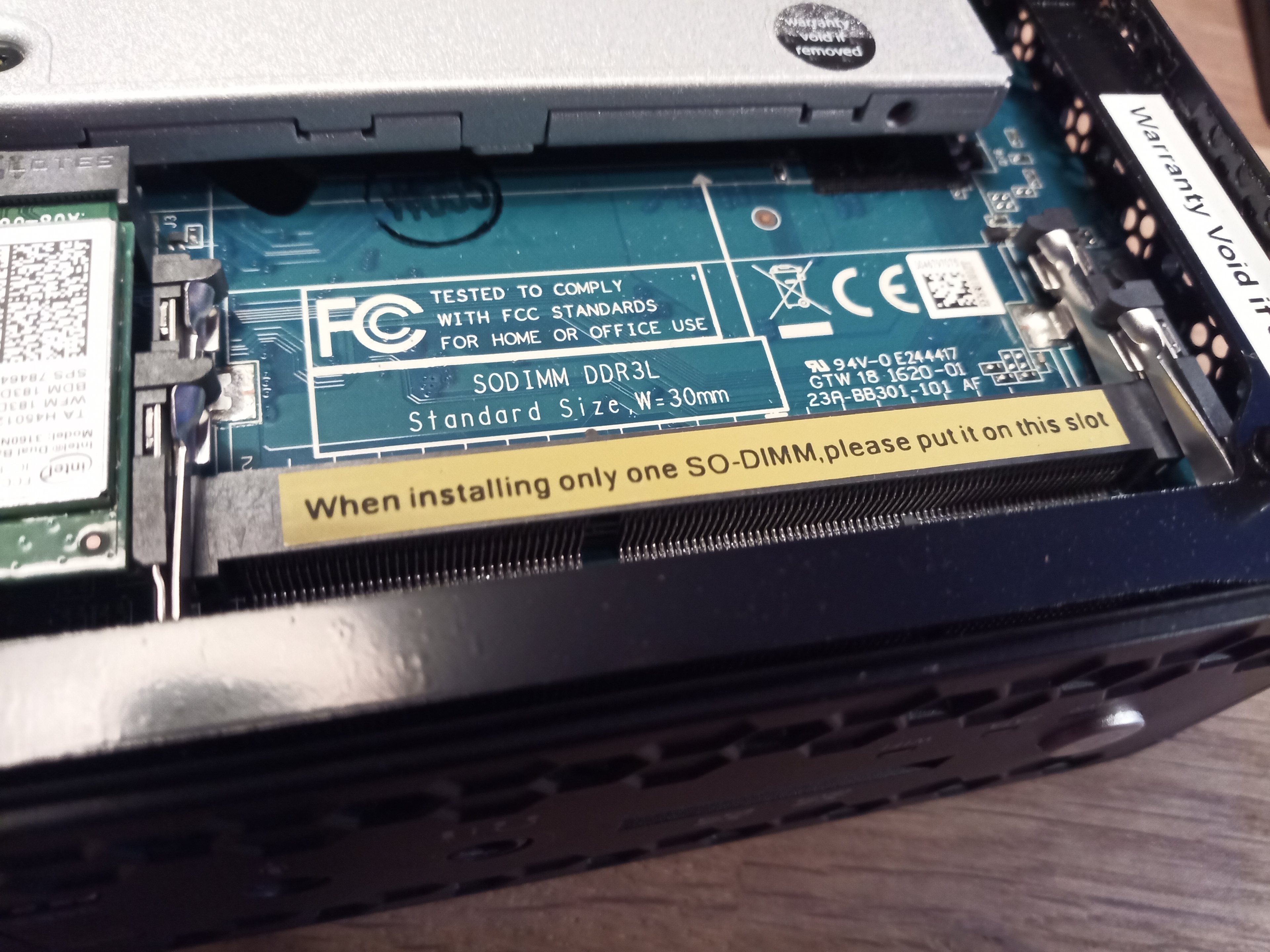

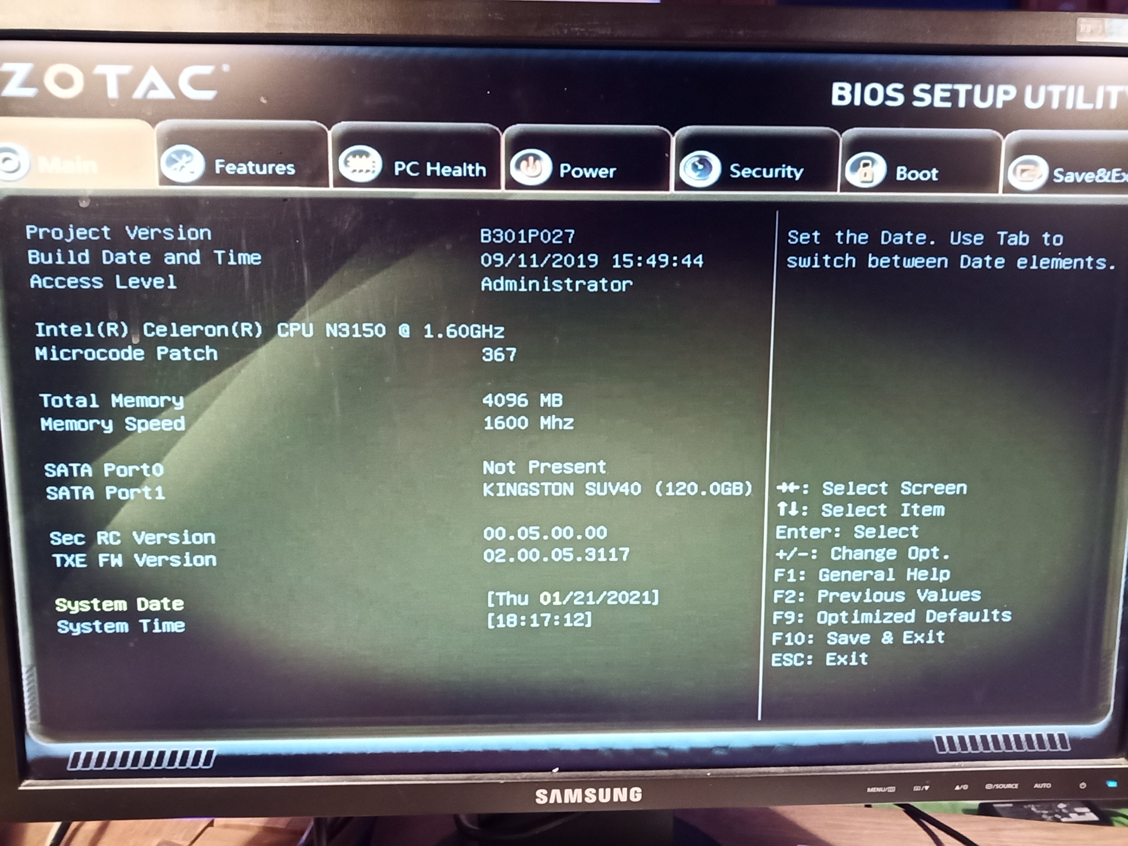

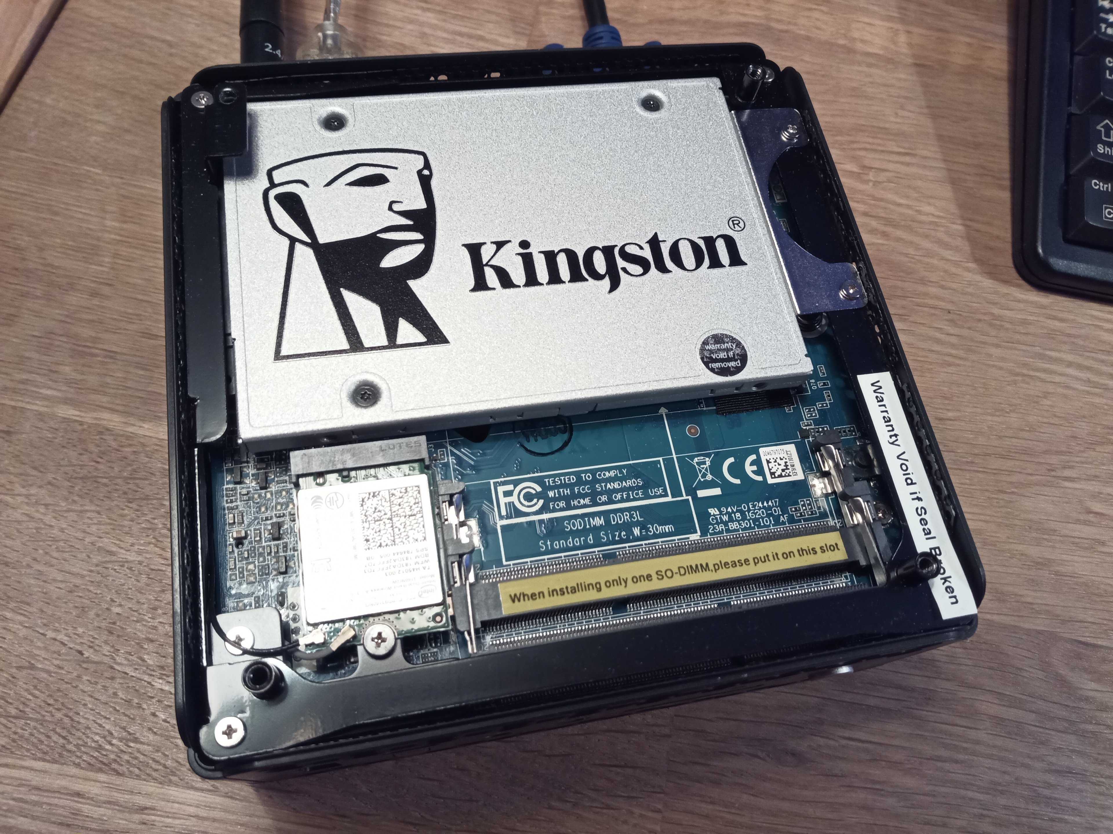

Was mich wundert ist erstens. Das ich im Bios den 2. Slots nicht angezeigt bekomme bzw mit none und für was ist der dicke Kleber "Remove Liner"
Gruß Jörg
