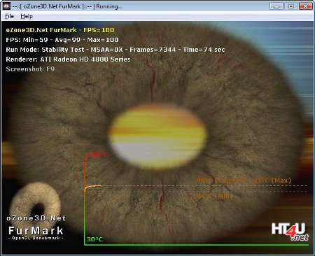

Das ist kein intensives Testen das ist Spielen. Lad dir Furmark runter und mach im Extreme Modus 20 Minuten auf höchsten Einstellungen den Burnin Test an
Die GTX 260 und der zweite PC gehört einem Freund, ich möchte sie nicht kaputt machen. Von dem was ich gehört habe kann Furmark die Karte kaputt machen?
Wenn man die Temperaturen nicht im Auge behält, kann die Karte beschädigt werden. 3h bei 100% Auslastung ist ungesund. Aber 20min Tests unter Beobachtung sind harmlos.
Informiere dich vorher aber noch kurz über die Maximaltemperaturen der Karten.
Lass sonst nebenbei ein Tool laufen, mit dem du die Temperaturen überwachst. Sollte es da kritisch werden, brich den Test ab.
Furmark hat doch eine integrierte Anzeige der GPU-Temperatur

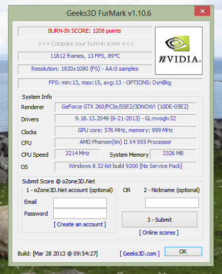

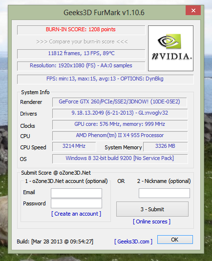

So die Ergebnisse auf meinem PC:
Und bei der GTX 470 gabs wieder einen Absturz bevor ich das Bild mit diesem Auge (?) sehen konnte.
