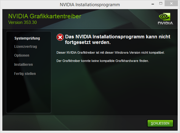

Das Tool bringt immer die Fehlermeldung:
Das NVIDIA Installationprogramm kann nicht fortgesetzt werden.
Dieser NVIDIA Grafikteiber ist mit dieser Windows-Version nicht kompatibel.
Der Grafiktreiber konnte keine kompatible Grafikhardware finden. Siehe Screen:
Das gleiche Problem habe ich auch bei der MITGELIEFERTER CD! (bin auch recht sicher den richtigen treiber zu downloaden)

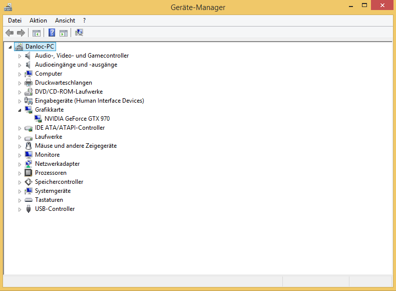

Allerdings wird im Windows Gerätemanager die Grafikkarte richtig erkannt und Treiber Installation sowie Deinstallation über Windows funktionieren einwandfrei. Siehe Screen:

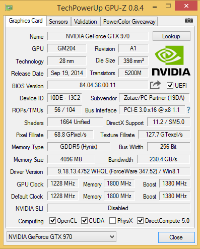

gpu-z gibt folgenden aus:
