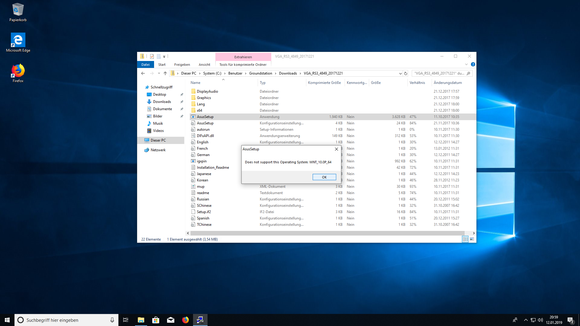

Ich habe euch ein Screenshot von der Fehlermeldung des VGA Treibers mal angehängt.

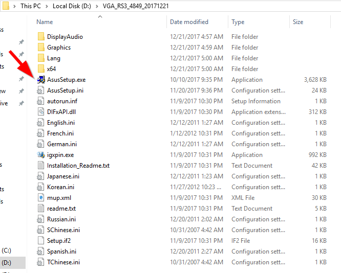

Irgendwas passt an dem heruntergeladenen Krams von Dir nicht. Die AsusSetup.exe bei Dir hat kein vernuenftiges Symbol. Bei mir sieht das etwas anders aus. Womit hast Du die ZIP entpackt?
BFF
Evtl direkt aus dem Zip gestartet?

Ich habe das Programm aus der Zip heraus gestartet, das ist richtig. Geöffnet und entpackt wurde es mit dem Standartwindoof Programm, keine Ahnung welches das genau ist.
Das öffnen aus der Zip dürfte doch aber nicht das eigentlich problem sein, oder ? Der Nvidia Treiber geht ja auch nicht und der ist nicht gezippt
Doch das ist das Problem.
Erst entpacken und dann das Setup ausfuehren.
Lade den VGA nochmal runter und entpacke den.
Wenn das Symbol der Setupdatei nicht so aussieht wie bei mir ist irgendwas verkehrt.
