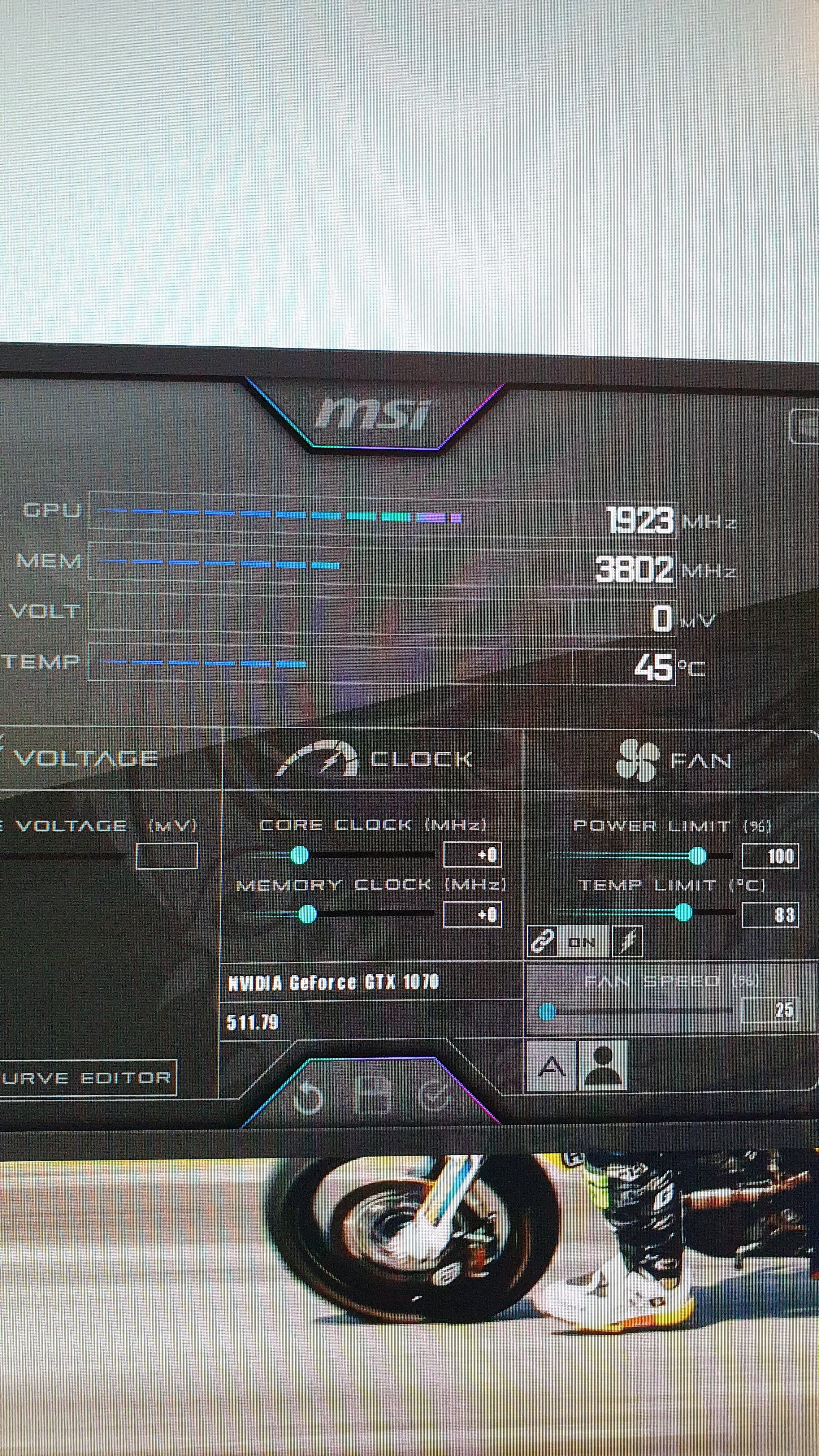

Die Graka Taktet ohne irgend ein geöffnetes Game auf volllast- heißt volle 1900mhz Takt.

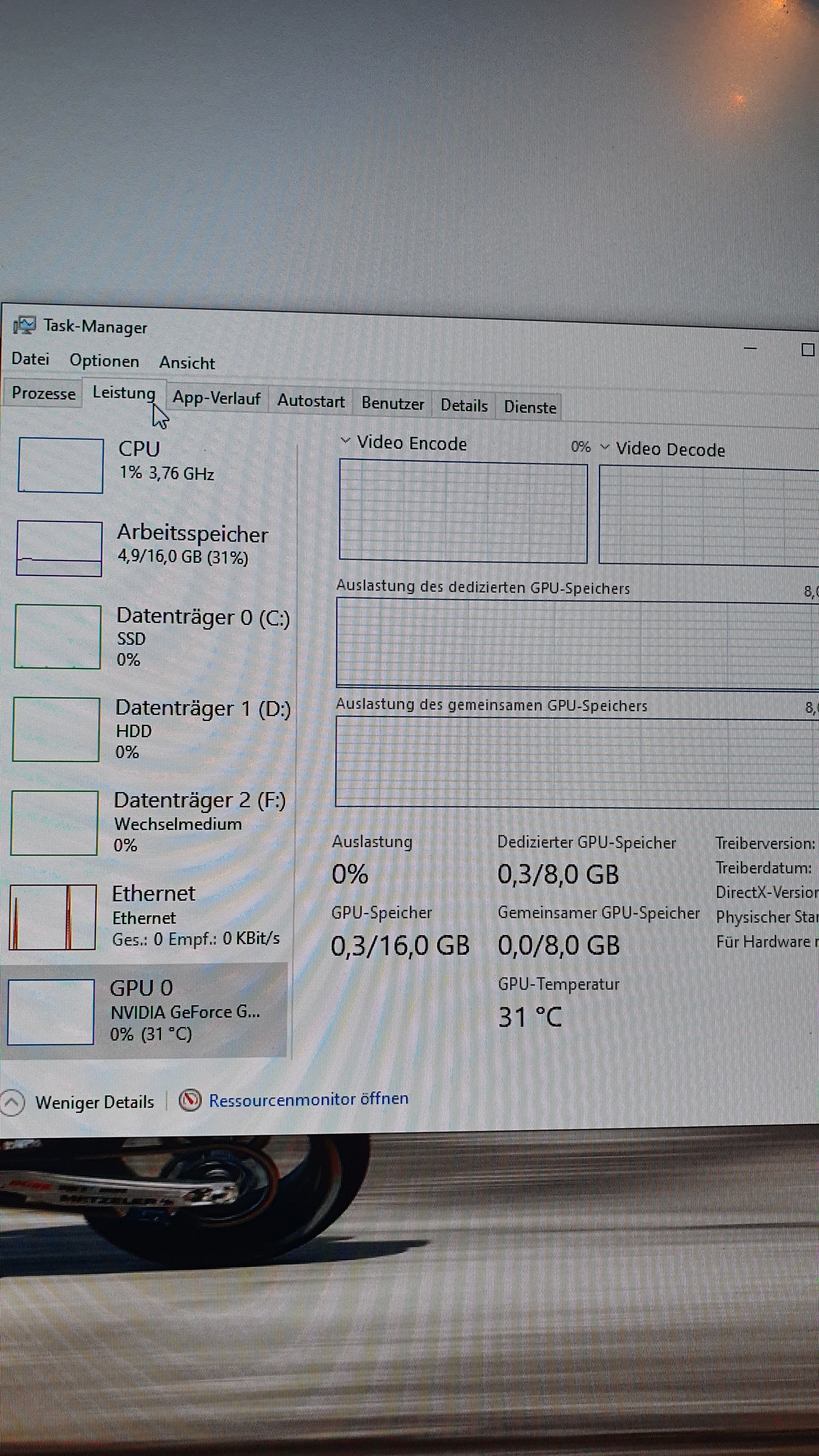

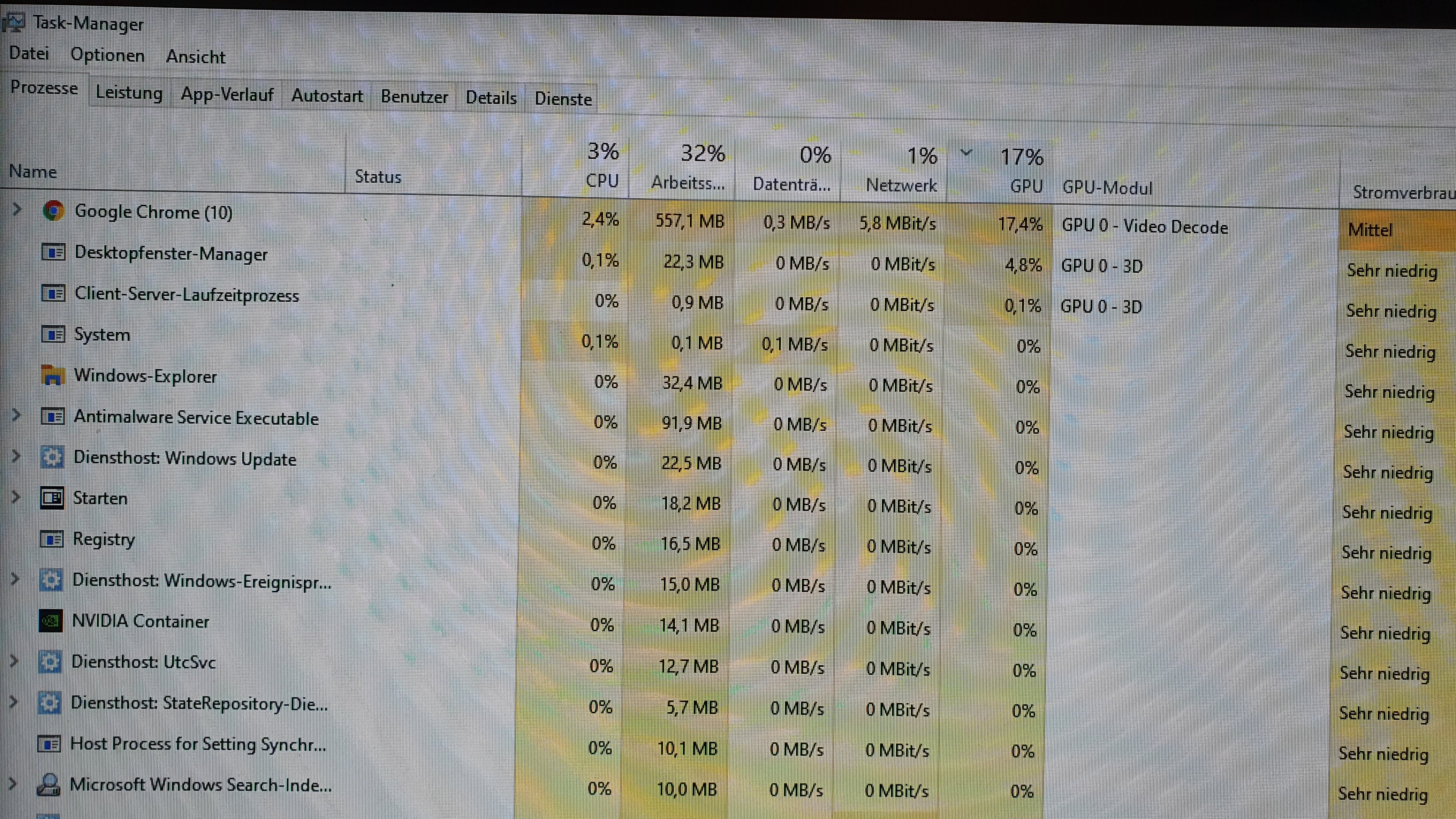

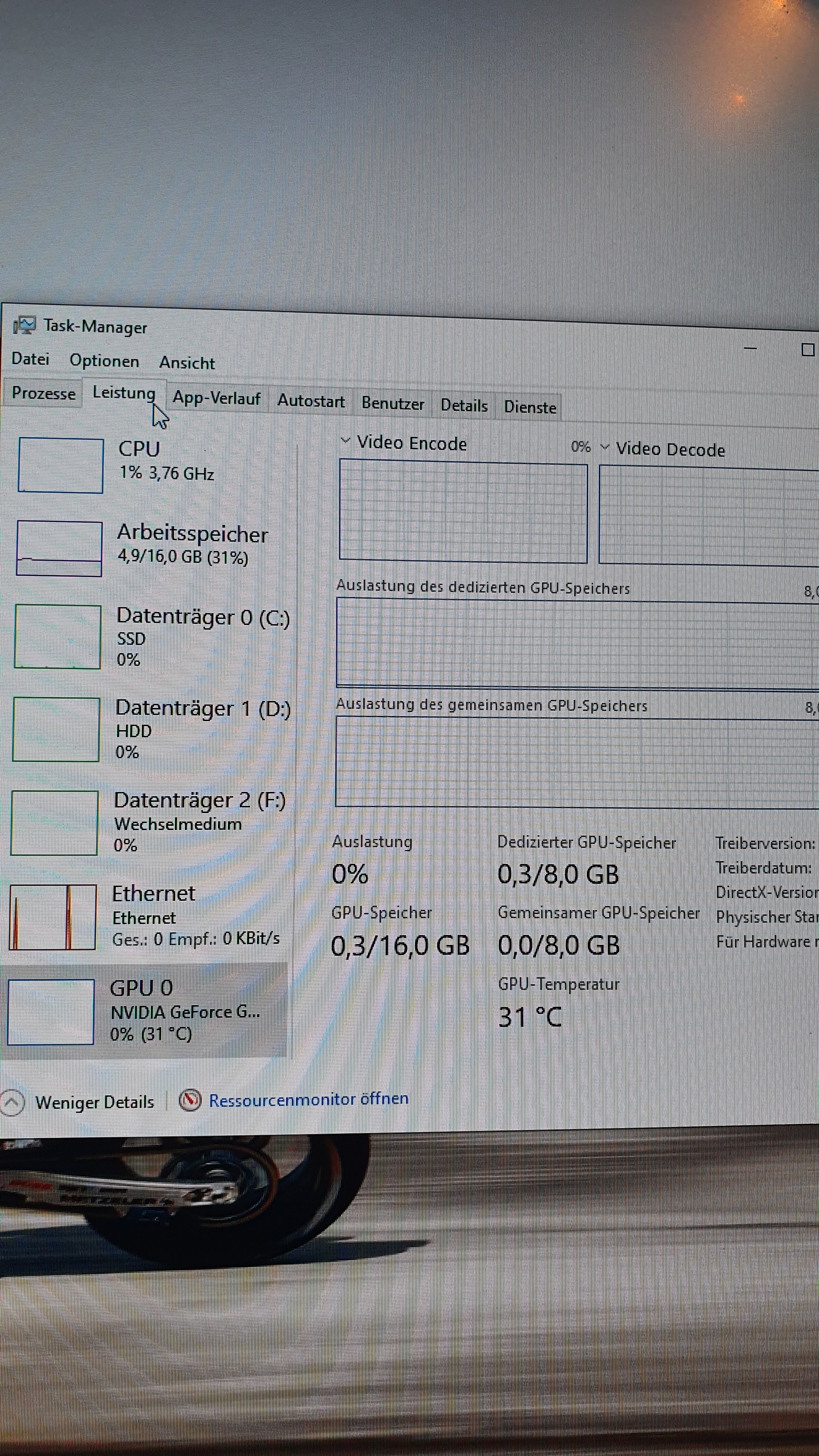

Magst du mal ein Foto von deinem Taskmanager machen? Hier sollte zu sehen sein, ob und welche Anwendungen Last auf die Grafikkarte auslagern.
Welche Monitore mit welchen Auflösungen mit welcher Bildwiederholfrequenz sind angeschlossen?

Ausgelesen alles mit dem MSI afterburner.

okay gerade nochmal alles abgeglichen. beim task-manager läuft die gpu so wie sie soll, msi meint aber, dass sie auf vollgas laufen würde..

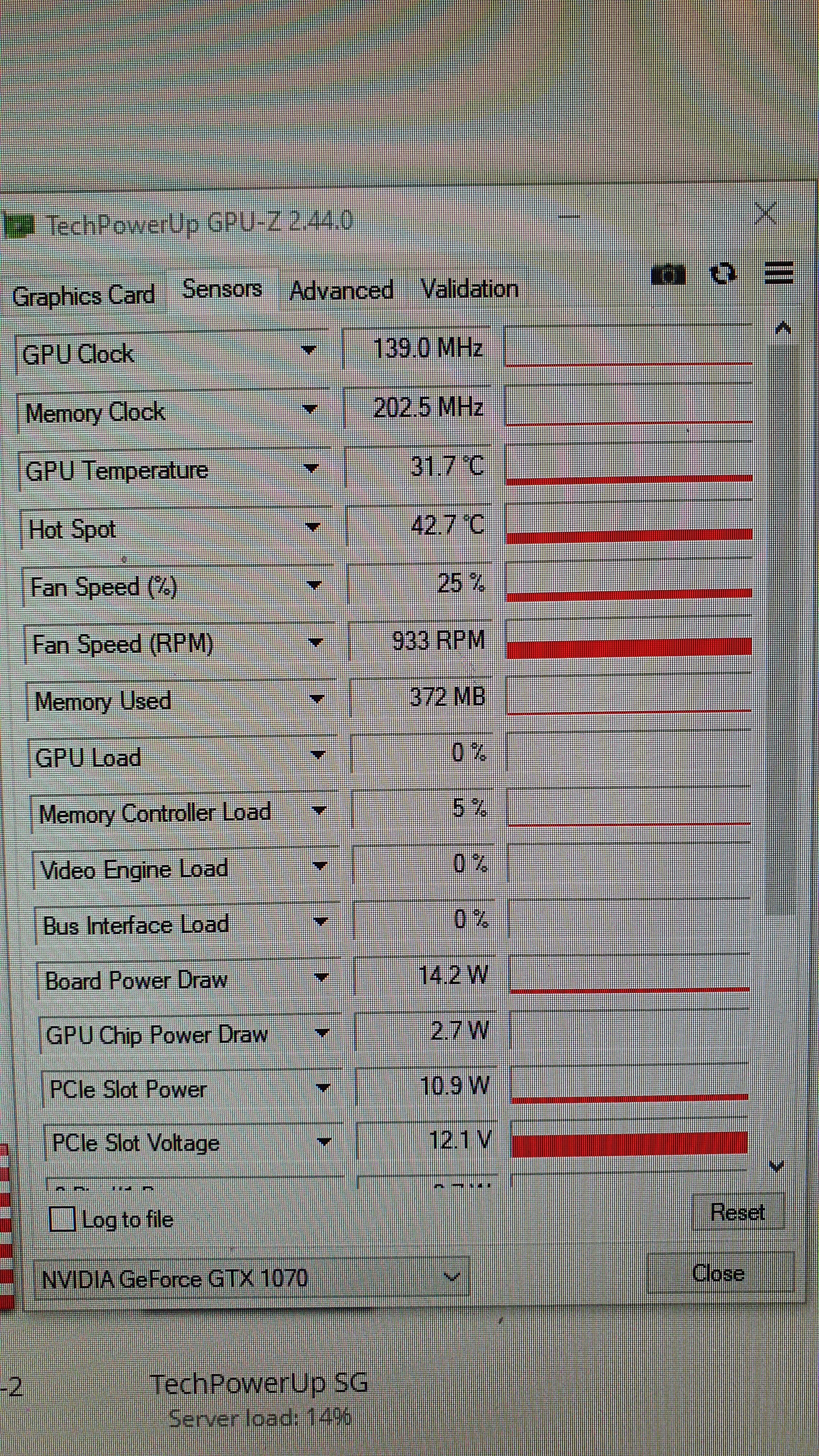

GPU-Z gestartet, bam zeigt MSI den vermeindlich richtigen wert an. Bei GPU-Z läuft sie ganz normal im idle, heißt 139mhz takt. temperatur bei 30 crad und lüfter bei 25% (hab ich bei der lüfterkurve so eingestellt)
Oh shit, Sorry MadMax, hab dich echt übersehen 😬 Foto kommt sofort!

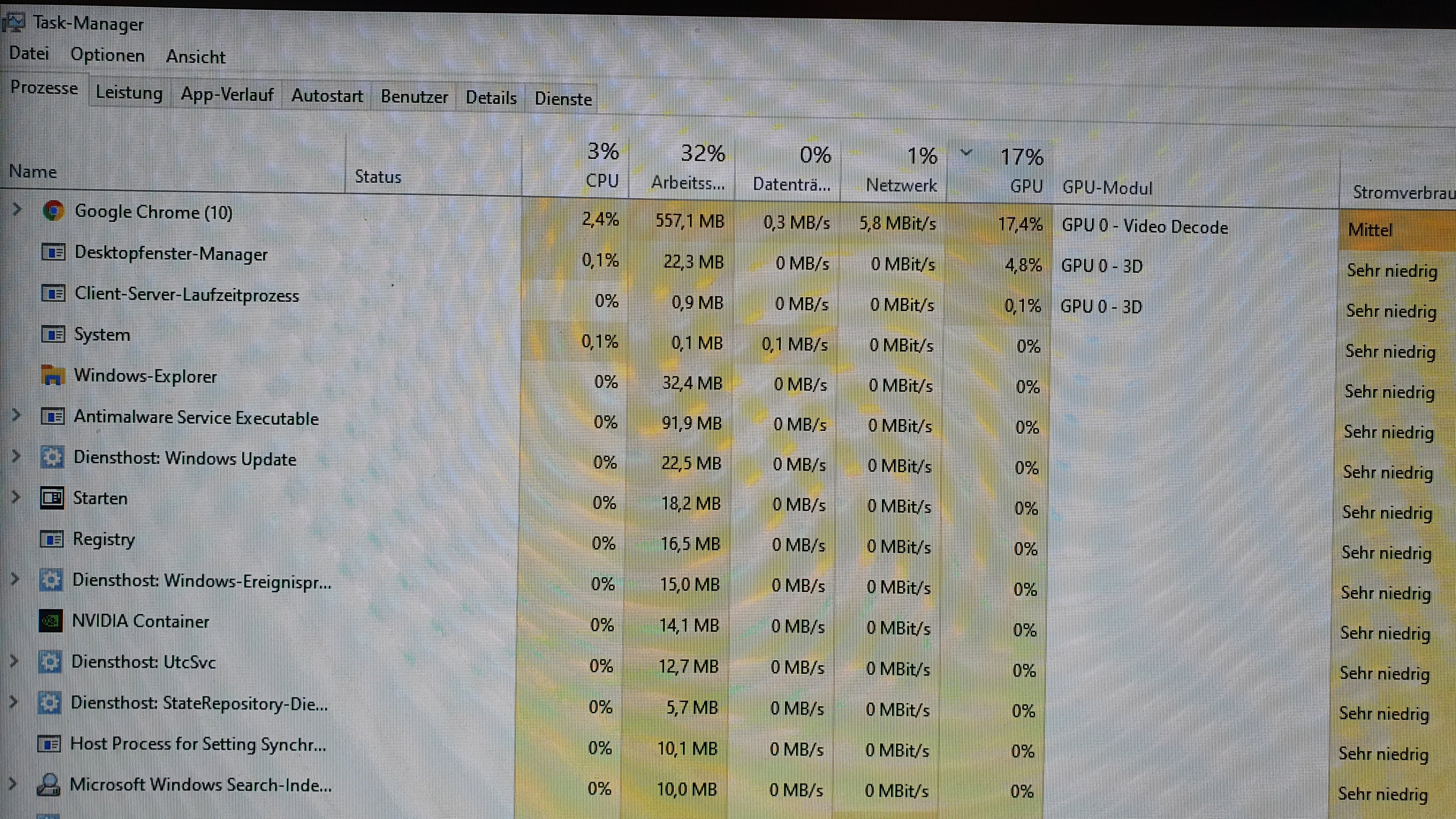

Jetzt bitte nochmal vorn von "Prozesse" - so, dass man den Reiter "GPU" sieht und natürlich auch nach GPU-Last absteigend sortieren, damit man sieht, was genau die GPU-Last verursacht. @Genoo hatte da auch schon einen begründeten Verdacht.
PS: Die Werte im GPU-Z entsprechen dem Idle-Takt der GTX 1070 Standard-Spezifikation (so lief meine Gainward GTX 1070 GS auch). Was halt nicht passt, ist die von dir eingestellte Lüfterkurve, eigentlich schalten die Lüfter im Idle-Powerstate komplett ab. Aber das ist jetzt eher weniger relevant.

Verstehe ich nicht. Die Karte zieht maximal 14W und taktet auch runter. Dann ist doch alles gut?!
Das von dir beschriebene Problem sehe ich nicht nachgewiesen dokumentiert.
Laut GPU-Z sind dort auch keine Taktsprünge zu verzeichnen. Alles konstant und daher = Kein Problem! :confused_alt:

Die GPU ist nach dem Hochfahren einfach auf 100% gewesen. Dies hat sich direkt geändert, sobald ich GPU-Z und den Task Manager gestartet habe.
Keine ahnung woran das jetzt gelegen hat, vielleicht hat auch der Afterburner einen weg?
