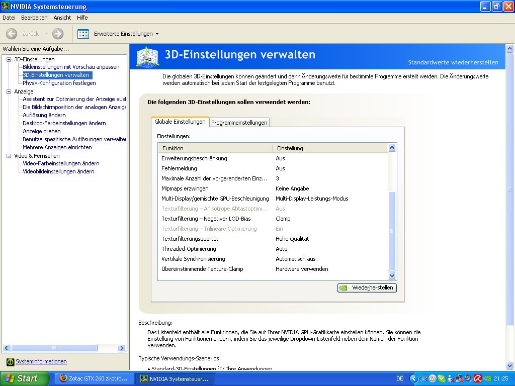

dumme frage: wo kann ich dieses v-sync deaktivieren =P ?
Danke für die antworten!!
In der NVIDIA Systemsteuerung beim Reiter 3D Einstellungen
nvidia systemsteuerung ---> 3D einstellungen verwalten ---> globale einstellungen und da ganz unten (vertikale synchroniesierung) .
