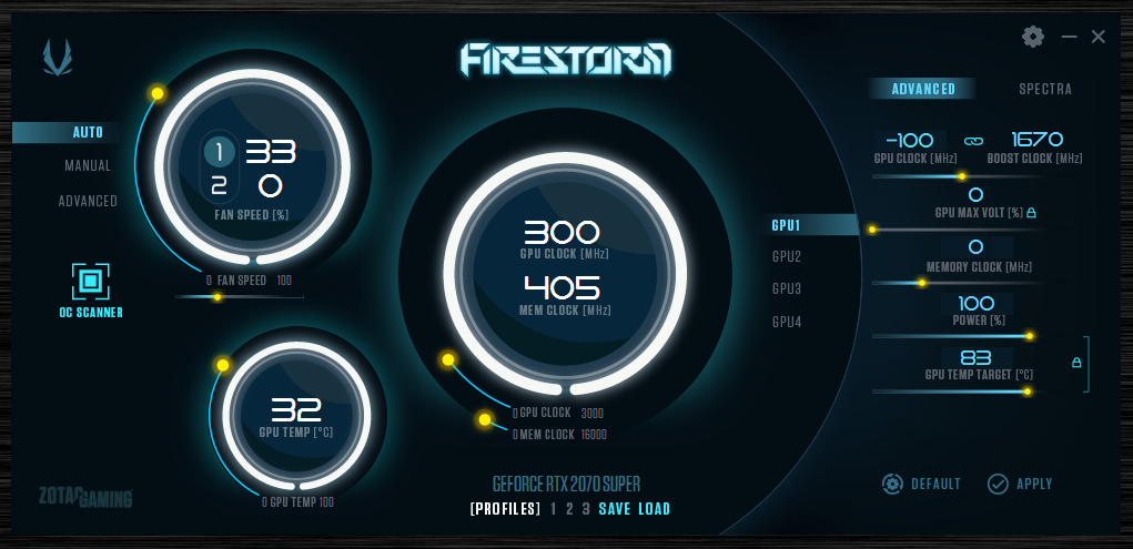

Den Link hatte ich auch schon von Google aber ich bekomme die Fehlermeldung, dass gpedit.msc nicht gefunden wurde.
Hier ein Screenshot von FireStorm

Ich habe jetzt den Takt etwas herabgesenkt und gespielt. Das Problem ist bislang nicht aufgetreten. Ebenfalls habe ich die gpedit.msc nachinstalliert und die Installation von Windows GPU Treiber unterbunden. Dazu habe ich mit DDU im abgesicherten Modus die Treiber deinstalliert und den aktuellen DCH Treiber von Nvidia installiert.
Jetzt muss ich testen, ob das Funktioniert.
