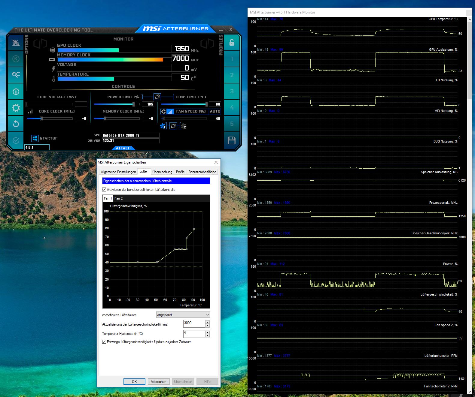

Hier mal ein Bild: Und ja, ich habe gesehen das es Fan 1 und Fan 2 gibt, beide Kurven eingestellt

Habe aber das Problem identifiziert und eine Lösung gefunden, vielleicht hilft es ja wem oder lenkt jemanden in die richtige Richtung:
Trotz setup auf bench table (alles offen) war es das vertikale GPU Setup und die daraus resultierende Hitze, die in Windows leider nicht angezeigt wird. Wie gesagt gibt es einen unabhängigen Sensor und Controller für den ersten Fan (zumindest bei der Gaming X Trio), den man weder einsehen noch steuern kann.
Dank einem PCGH Artikel habe ich herausgefunden, dass mit Riser die GPU Backplate am heißesten wird von allen getesteten Setups, was aber der Sensor der GPU gar nicht meldet - in Windows sieht also alles bestens aus.
Es liegt an dem toten Raum zwischen GPU und Mobo und dass die Hitze der Backplate nicht gleichmäßig "aufsteigen" kann. Resultat: ein Lüfter dreht (glücklicherweise) auf und versucht dagegen an zu kühlen.
Da die Temps in Windows stimmen wäre ich niemals drauf gekommen - vor allem weil die Karte "an der frischen Luft" war - aber das war tatsächlich der Grund. Normal am Mobo montiert geht alles - habe das ganze mehrmals reproduziert.
Ein anderer Workaround: Man sorgt für ordentlich Luftzug hinter der Backplate (habe ich wie PCGH testweise auch gemacht und von außen einen Intake installiert) - das lässt sich aber "in schön" leider nur schwer bewerkstelligen. Als Beispiel: in meinem Lian Li O11 sind unter der GPU drei Lüfter, aber das breite Riser Kabel blockt teilweise den Luftzug was dann schon wieder ausreicht für einen Hitzestau, dauert natürlich länger, aber irgendwann ist der Punkt erreicht.
Kurzum: Trotz angeblich gleicher GPU Temperaturen ist jetzt Ruhe. ;)
