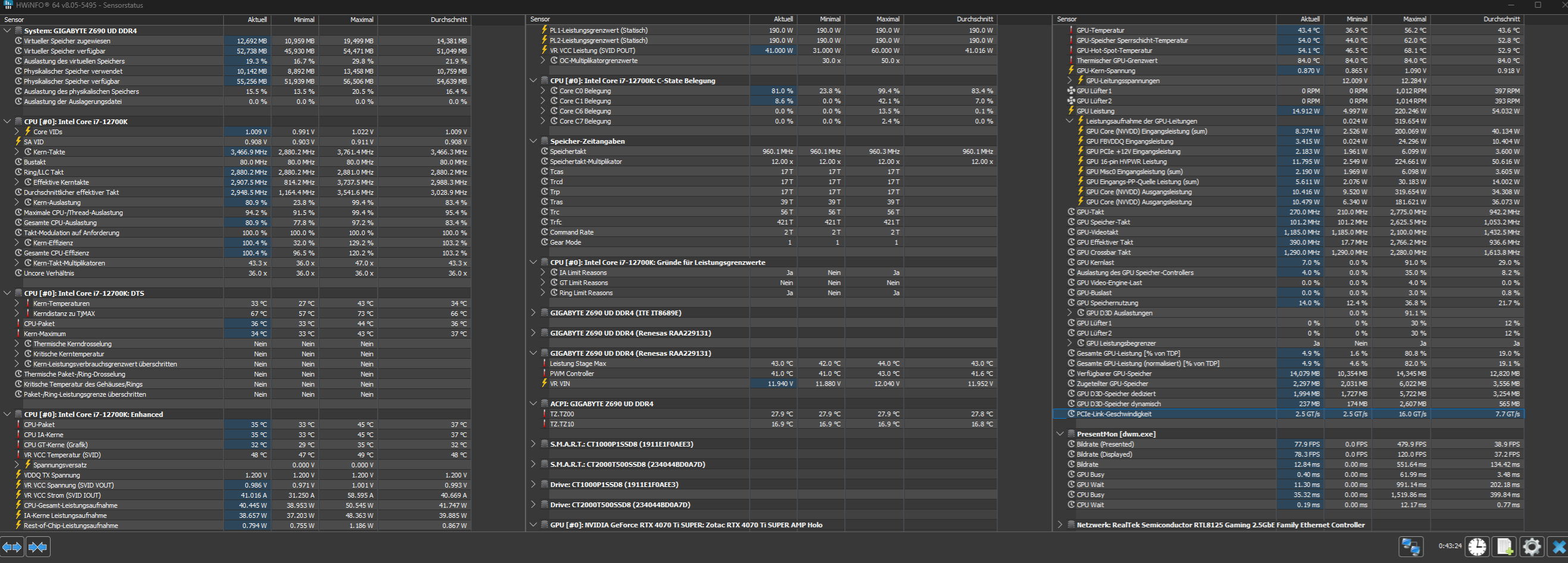

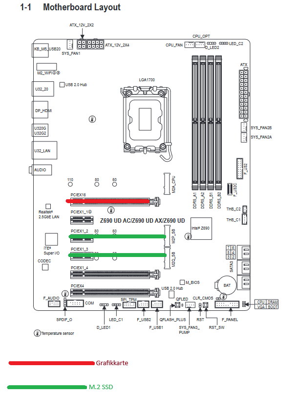

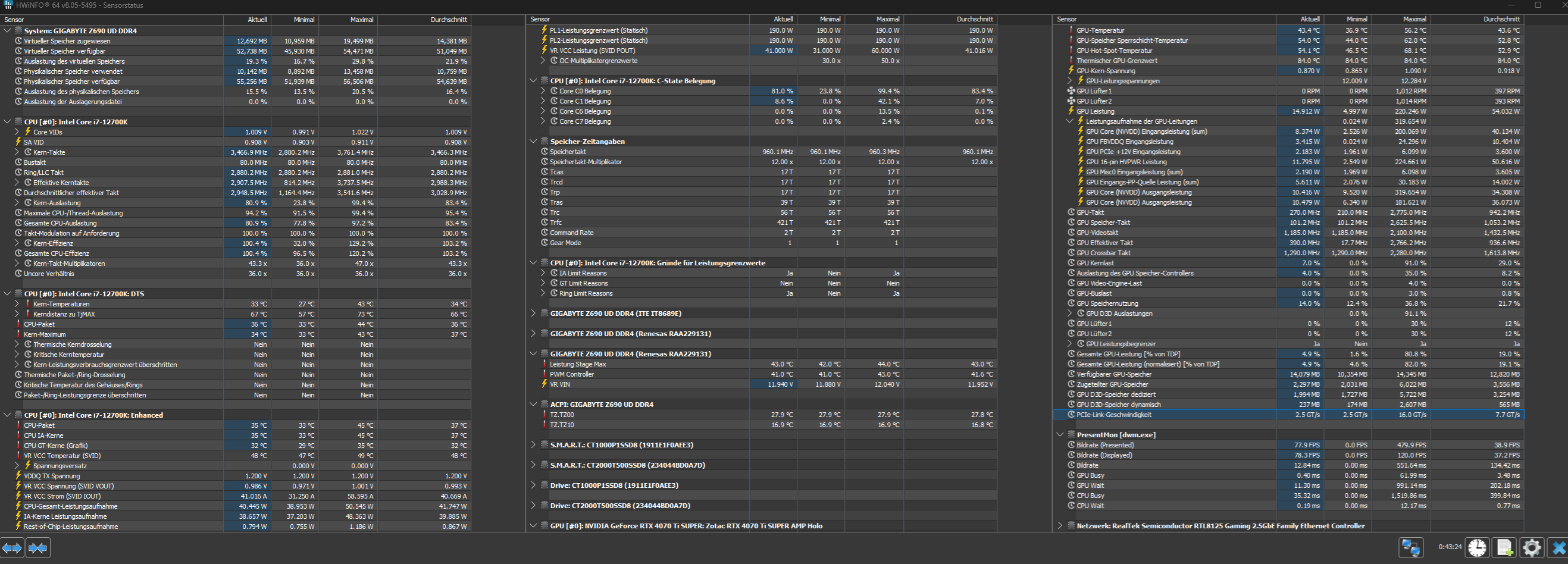

Ich habe immer HWiNFO64 auf den zweiten Bildschirm laufen um die Werte wie Temperatur und Verbrauch im Blick zu haben.

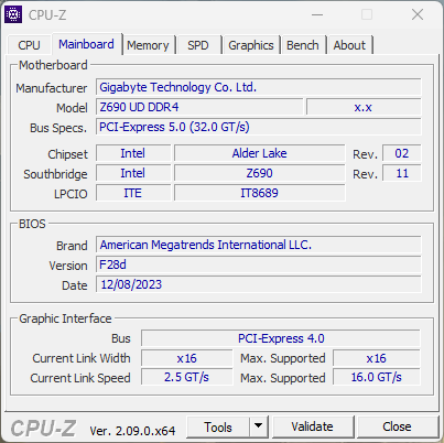

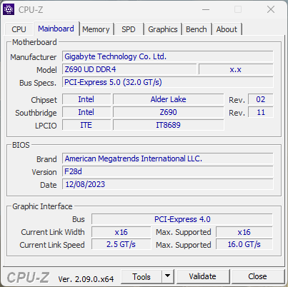

Heute ist mir auf gefallen das die Karte mit maximal 16 GT/s angebunden ist, normal sind es doch bei
PCI Express 5.0 32 GT/s?
https://de.wikipedia.org/wiki/PCI_Express#Technik
Ist das so richtig mit den 16 GT/s oder ist im Bios etwas falsch eingestellt?
Beide SSD sind unter der Grafikkarte verbaut.

Die Karte kann kein PCIe 5
Reaktionen: tRITON und WetMar

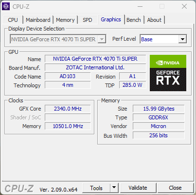

Die 4070 ist wie bei allen nVidia eine PCIe 4x Karte.
Das steht sogar in deinen Screenshots
Reaktionen: WetMar
Lesen ist schon schwer jetzt habe ich es auch gesehen Danke 😅
Reaktionen: azereus
Reaktionen: WetMar
Die Ada-Generation Grafikkarten von Nvidia unterstützen kein PCI Gen5 sondern nur Gen4. Wie VDC geschrieben hat.
