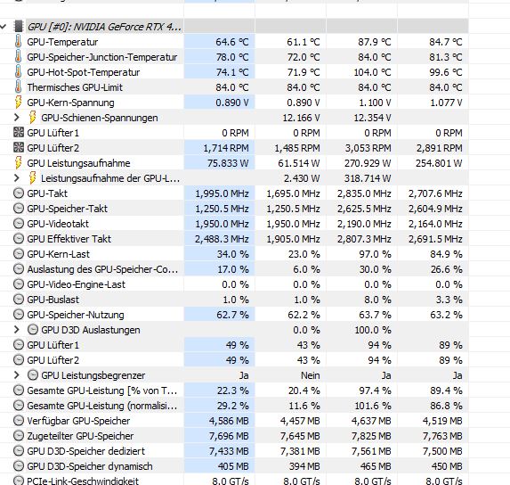

Sorry, bisserl länger gedauert. Hier ein Screenshot von HWinfo nach ca. 20min BG 3

Stell mal das Powerlimit via. Afterburner auf 90 oder 80%. Da solltest du kaum Leistung verlieren aber es sollte um einiges leiser werden.FileFrog schrieb:Hier ein Screenshot von HWinfo nach ca. 20min BG 3

Wenn die Karte bei 100% Lüfter über 80° Chip- und 104°C Hot Spot erreicht, stimmt da was nicht.
Gesetzt den Fall, das Gehäuse staut nicht zusätzlich, klingt das nach Montagskarte mit schlechtem Wärmeübergang.
Meine Gigabyte Eagle OC erreicht bei 70% Lüfter max 65°, und das in den Tagen mit >30° draußen. Hot Spot hat dabei ein Delta von etwa 10K.

Gute Idee.. wo wir schon dabei sind. Sollten es nicht 3 Lüfter sein? Drehen sich alle Lüfter unter Last?PC-Steven schrieb:Lüfter 1 zeigt keine Drehzahl, check den mal.

Sind 3 Lüfter in HWinfo werden 2 Werte angezeigt glaube der vordere und mittlere ist ein Wert der hintere der 2.
meine Trinity kommt bisher bei Spielen die fordernd sind auf 74 Grad GPU und max 92 Hotspot bei 25-28 Grad Raumtemp. und 60% RPM

Die Trinity hat 3 Lüfter in HWinfo werden aber nur 2 Werrte ausgegeben in Zotac Firestorm wird angezeigt wie sich das aufteilt. die vorderen beiden sind 1 Wert der hintere der 2.. laufen aber alle auf einer Geschwindigkeit.
das ein Kabel blockiert glaub ich nicht die Lüfter laufen ja.
Evtl. pass da was mit der Wärmeleitpaste nicht ab Werk dachte schon meine wird zu warm aber die Diff. GPU zu Hotpot ist mit 17 GRad fast identisch zu meiner nur das seine bis 87 GRad bei 95% Rpm geht

3000 rpm Lüfter und 88°C GPU Temperatur wären selbst für eine Manli Klamborghini 4070Ti Maxx Pro zu viel. PCGHX spricht für die 4070 Ti Trinity von 68°C: https://www.pcgameshardware.de/Gefo...ustom-Modelle-Test-Review-Gigabyte-1411549/2/
Wenn alle Lüfter drehen und sich für dein Urteilsvermögen jetzt keine offensichtlichen Fehler ergeben, wende dich mit dem Ding mal lieber an den Kundenservice. Wahrscheinlich irgendwas mit Kühlermontage oder WLP, aber bevor du deine Garantie verlierst, lieber einfach zurücksenden.

Danke für eure Hilfestellung! Wenn ich das so lese, werd ich Kontakt mit Mindfactory aufnehmen und das Ding umtauschen. Bei den Lüftern dachte ich, dass die alle unter 1nen bei Hwinfo zusammengefasst werden. Blockiert wird keiner da dei Kabel alle "hinten rum" gehen. Muss aber ehrlich gesagt mal schauen ob sich die alle drehen.
